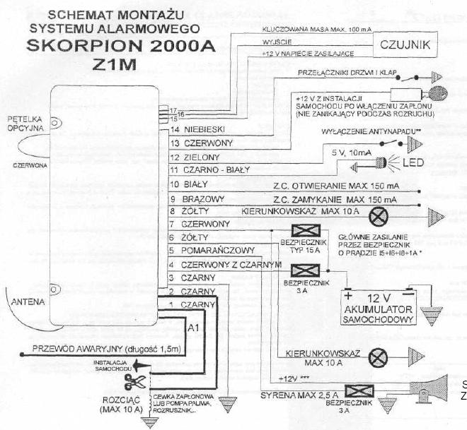

    Samochód to Cinquecento 700, alarm - Skorpion 2000 A.
    Samochód pożyczyłem na święta dziewczynie i skończyło się na jego holowaniu, gdyż nie chce odpalić, także na zapych. W chwili obecnej nie działa centralny zamek, pilotami nie można zamykać/otwierać drzwi.
    Niemożność odpalenia wynika prawdopodobnie z odcięcia zapłonu, które jest sterowane centralką alarmową.
    Jak można zlikwidować odcięcie zapłonu, żeby dało sie uruchomić auto? - chodzi mi o tymczasowe rozwiązanie.
    • Cinquecento 700 - jak tymczasowo zlikwidować odcięcie zapłonu alarmu Skorpion 2000 A? schemat.jpg (73.67 KB) Musisz być zalogowany, aby pobrać ten załącznik.

    Znajdź centralkę. Najpierw sprawdź bezpieczniki na przewodach 4 i 7. Jak są sprawne, to znajdź wychodzące z niej dwa czarne kable o przekroju 1,5 mm kwadrat (na rys. oznaczone 1 i 2).
    Idąc po tych przewodach dojdziesz do przewodów, z którymi się łączą. Odetnij te przewody od tych czarnych z alarmu i połącz ze sobą. W ten sposób pozbawisz się odcięcia zapłonu.
    Chociaż zanim zaczniesz ciąć połączenia, postaraj się dojśc co jest przyczyną niedziałania alarmu. Nie tłucz kobiety, nie krzycz na nią. Obiecaj, ze nie będzie bolało :) I zapytaj co robiła? Ze szczegółami (dotyczącymi auta i alarmu - inne pomijam :) )

    Czyli idąc Twoim tokiem rozumowania powinno wystarczy wypięcie tych czarnych kabli z centralki i połączenie z sobą?
    Auto jest mi bardzo potrzebne pierwszego dnia po świętach i to we wczesnych godzinach, później oddam w ręce elektryka, dlatego chodzi mi o tymczasowość rozwiązania.

    Tak jak ko;ega wspominał sprwdź najpierw czy alarm ma zasilanie, jeżelitak to zanim jeszcze zacznież obchodzić blokadę to podłącz przewód opisany jakokabel awaryjny do masy. Dezaktywuje on blokadę zapłonu.

    Bardzo chętnie bym to zrobił, ale z centralki nie wychodzi żaden kabel awaryjny, mimo, że na schemacie rzeczywiście coś takiego jest :(

    Świece były kompletnie zalane - dlatego nie chciał zapalić. Alarm nie działa i tak będzie do wiosny - wtedy się nim zajmę
