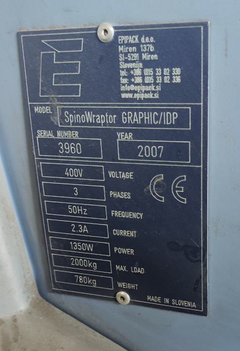

    Poszukuje dokumentacji i jakiegoś wsparcia, bo chyba ten producent słoweński już nie istnieje, albo jest pod inna nazwą - epipack.si nie działa.

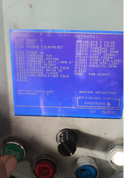

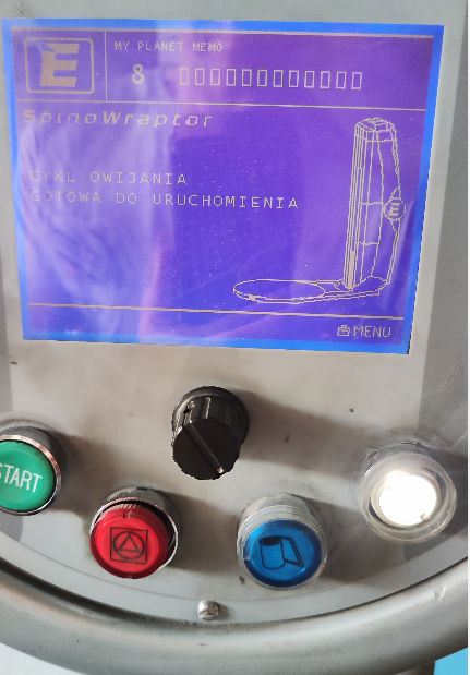

    Dziwnie się zachowuje, bo wszystkie ruchy w manualu owijarka wykonuje - obracanie też, a w automacie na ekranie jest po wciśnięciu Start że jest cykl owijania, ale obracanie już nie startuje.
    Na ekranie diagnostycznym sygnały wejściowe wydają się OK, ale wyjść owijarka nie wystawia - załącznik
    Jakiś Current State jest 100 i nie wiem co to oznacza.
    Dzięki za jakieś sugestie

    Na ekranie masz dwa wyjścia:
    Q-00 Epi P pulse prawdopodobnie częstotliwość impulsów dla osi obrotu
    Q-01 EPI Z pulse prawdopodobnie częstotliwość impulsów dla ruchu w dół/górę
    Jest to PWN i wartości masz zerowe.

    na ekranie diagnostycznym z prawej jest stan wyjść i jak włączę automat to wyjście Q06 zmienia stan tak jak na zdjęciu i nic więcej. Falownik Mitsubishi L200 podłączony jest przez RJ45 a tam jest MODBUS, więc nie analogowo. Nie mam żadnych papierów do tego. Niestety nie jestem w stanie podejrzeć tego ekranu diagnostycznego jak włączam obracanie w trybie manualnym, żeby zobaczyć co się dzieje wtedy na wyjściach.

    To jest jakieś dedykowany producenta - HMI od razu z wejściami i wyjściami.
    Zastanawia mnie ten Current state - może ten stan blokuje automat.

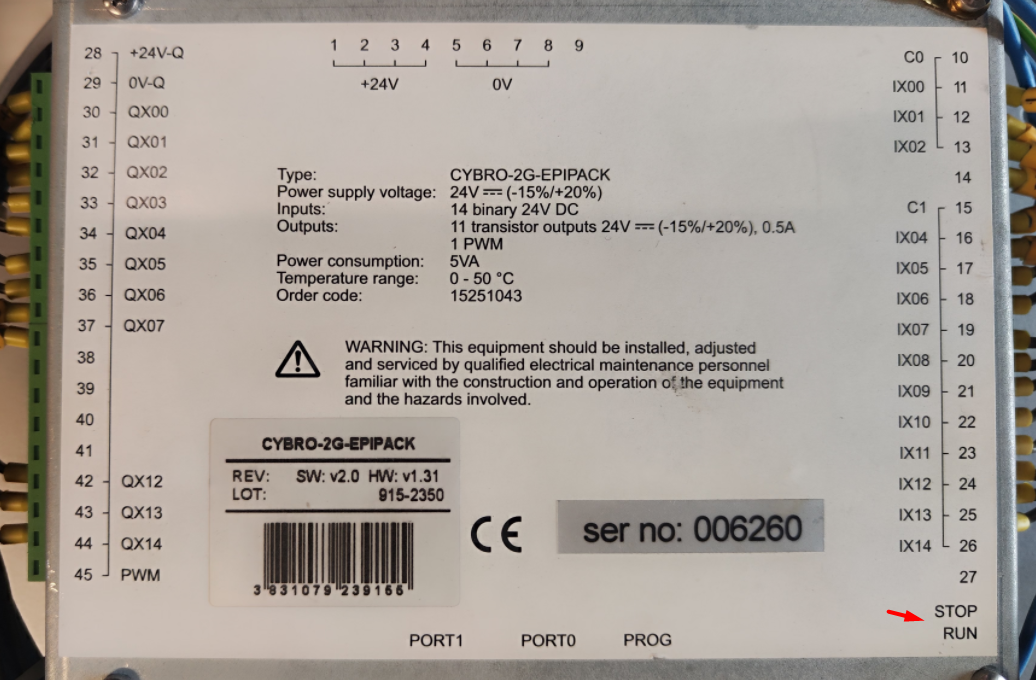

    Tym cudem steruje taki kontroler i oczywiście nie mam żadnego softu do tego.
    Epipack SpinoWraptor GraphicIDP 2007 - w manualu działa, w automacie brak obrotu
    Pakowarkę udało się wskrzesić, bo jest z boku przełącznik RUN STOP i to resetuje program do stanu początkowego taki miękki reset.
    Current state, który miałem 100 to jakiś stan nieokreślony, a wyłączenie zasilania nie wpływało na ten status. Dopiero użycie przełącznika spowodowało, że ten stan zrobił się "000" i automat zaczął działać.
    Może to się komuś przyda, bo wsparcia od upadłej firmy Epipack nia ma.
