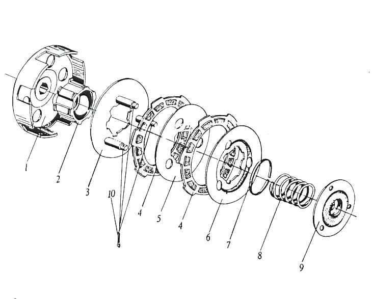

    Witam borykam się z problemem silnika dezamet 023 (romet ogar 205 2 biegowy polski silnik) problem polega na tym że robiłem kapitalke w nim i żecz jest taka że kopniak sie "ślizga" i bardzo słabo napędza wał korbowy linka jest nawet nie założona A i tak sie ślizga tarcze są nowe. Co może być problemem i jak go racjonalnie rozwiązać

    Jakim olejem zalany? Czy koszyczek się nie wypiął? W jakim stanie sprężyna? Czy prawidłowo złożone tarcze?
