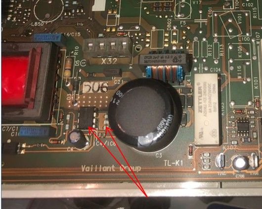

    Dzień dobry,
    Poszukuję informacji, co dokładnie się spaliło, by kupić i wymienić. Nie jestem fachowcem i żadnym ekspertem w tej dziedzinie, bardzo proszę o pomoc.
    Potrzebuję specyfikacji, tak by iść do sklepu i powiedzieć potrzebuję tego :).

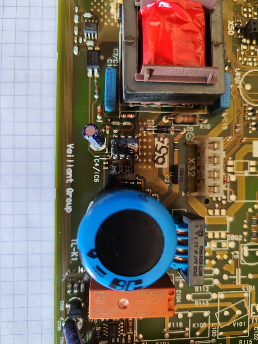

    Na pierwszym zdjęciu przedstawiam moją uszkodzoną płytkę, drugie zdjęcie z czerwonymi strzałkami pokazuje dokładnie, jakie elementy są mi niewiadome.
    Jest to zdjęcie podebrane z sieci i niestety nie do odczytania. Moja płytka jest tak osmalona, że nie jestem w stanie przeczytać, co tam było.
    Zbliżenie płytki PCB z nadpalonymi układami scalonymi obok niebieskiego kondensatora i transformatora
    Zbliżenie płytki PCB z dużym kondensatorem; czerwone strzałki wskazują dwa elementy przy nim.
    Będę bardzo wdzięczny za pomoc. Pozdrawiam.
    Czy może Pan/Pani podać dokładny model kotła z tabliczki znamionowej oraz ewentualnie numer płyty PCB (jeśli jest widoczny na płytce)?
    Model kotła VC PZ 186/3-5 R3 numer płyty 0020092506 i poniżej 1171 0057 B

    >>21919329 W tym rzecz, że jest wszystko spalone i brak możliwości odczytu.

    Szukaj ICE3A2565
    Okopcone rezystory i prawdopodobnie spalone trzeba spróbować je zmierzyć, czy któryś przetrwał.

    Potrzebuję specyfikacji, jak napisałem. Płytka już była w rękach fachowca i przemierzył na szybko. Pytam o trzy małe kosteczki oraz jedną czarną.
    Jak napisałem, nie znam się i potrzebuję wiedzieć, co mam dokładnie zamówić w sklepie.
