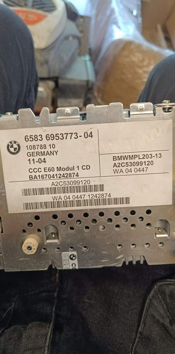

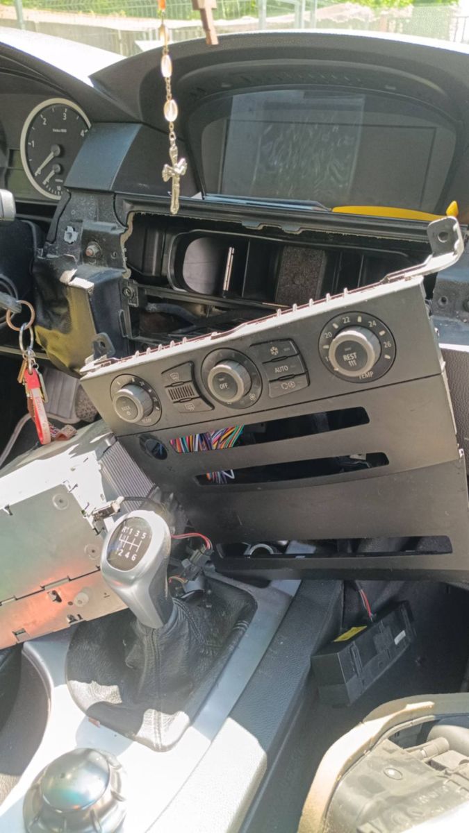

    BMW E60 520d 2004, brak dźwięków pasów, serwisowych, radia
    BMW E60 520d 2004 - brak dźwięków pasów, serwisowych i radia, co sprawdzić? BMW E60 520d 2004 - brak dźwięków pasów, serwisowych i radia, co sprawdzić?
    . Brak pomysłów na dalsze możliwe usterki. W aucie brak wzmacniacza modułu bluetooth. Światłowód śmiga. Proszę o pomoc, dziękuję
    Czy iDrive/radio w ogóle uruchamia się normalnie i czy nie ma dźwięku z żadnego źródła (FM/CD/aux, gong pasów, PDC, komunikaty), czy problem dotyczy tylko wybranych funkcji?
    Brak dźwięków z każdego źródła
    Co już dokładnie sprawdziłeś poza światłowodem - bezpieczniki, zasilanie/masy przy radiu lub CCC/MASK, oraz czy komputer pokazuje jakieś błędy modułów audio/MOST?
    Brak błędów, zasilanie sprawdzone.

    Podałeś za mało informacji. Objawy wyglądają na problem z przerwanym światłowodem lub uszkodzonym wzmacniaczem logic7.
    Z tego co widzę na zdjęciu to masz coś dołożone za radiem. Android, blueetooth na aux?
    Światłowód jest wpięty bezpośrednio do radia, czy został w oryginalnej kostce z auta?
