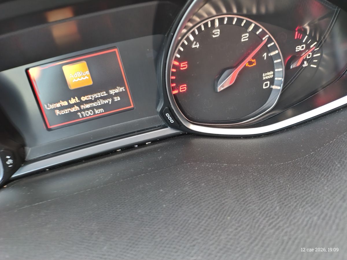

    Witam wszystkich mam taki problem z Peugeot 308 T9 2019 r auto czyli komputer pokładowy nie wołał żeby dolać Adblu a ja mu wlałem 5 l Adblu i po przejechaniu paru km wyskoczyła kontrolka .O co tu chodzi miał ktoś taki przypadek?

    Samo dolanie mimo braku komunikatu nie powinno tego spowodować.
    Za to mogłeś lekko przelać układ, tam musi być trochę powietrza by czujnik poziomu czytał prawidłowo.
    Inną opcją jest chusteczkowej jakości Adblue, i stężenie jest albo za duże, albo za małe od wymaganego ~32.5%.
    Bez diagnostyki komputerowej się nie dowiesz co go boli niestety.
