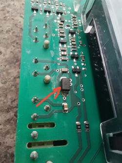

    Pralka Siemens IQ 800. Nr WM14Y50L /14FD9208200086
    Witam, brak możliwości odczytu uszkodzonego elementu na płycie sterowania. Mam problem z odczytem danych elementu na płycie sterowania pralką.
    Dodaję zdjęcia. Płyta główna sprawna / sprawdzona /.
    Uszkodzenie prawdopodobnie spowodowała woda, która jakimś cudem dostała się na płytkę sterowania z wyświetlaczem.
    Siemens iQ800 WM14Y50L - jak odczytać spalony element płytki wyświetlacza? Siemens iQ800 WM14Y50L - jak odczytać spalony element płytki wyświetlacza? Zbliżenie zielonej płytki PCB z elementami SMD; czerwona strzałka wskazuje czarny układ. Zbliżenie na zieloną płytkę PCB z etykietą „9000550677” i nadrukiem „ROHS”

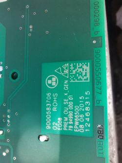

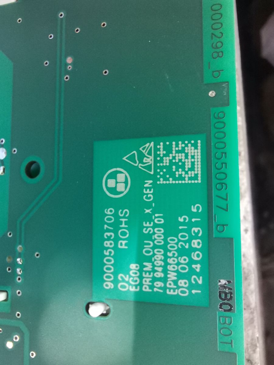

    Czy na samej płytce wyświetlacza jest numer modułu/PCB albo symbol rewizji? Jeśli tak, podaj dokładne oznaczenie.
    9000550677.

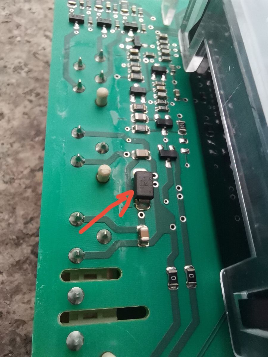

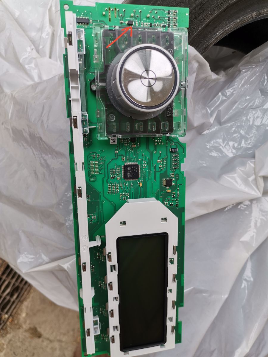

    Ok. Okazało się, że mój kumpel ma też taką pralkę. Zrobiłem zdjęcie dobrej płytki sterowania. Zdjęcie dołączam z zieloną strzałką. Jest to symbol "XT 3AA" Ale mimo to że mam już oznaczenie uszkodzonej części, to dalej nie wiem co to jest i jakie ma parametry.

    Jest to SMAJ18CA f-my Vishay Link

    Co niby tej diodzie dolega panel masz ciemny czy co?
