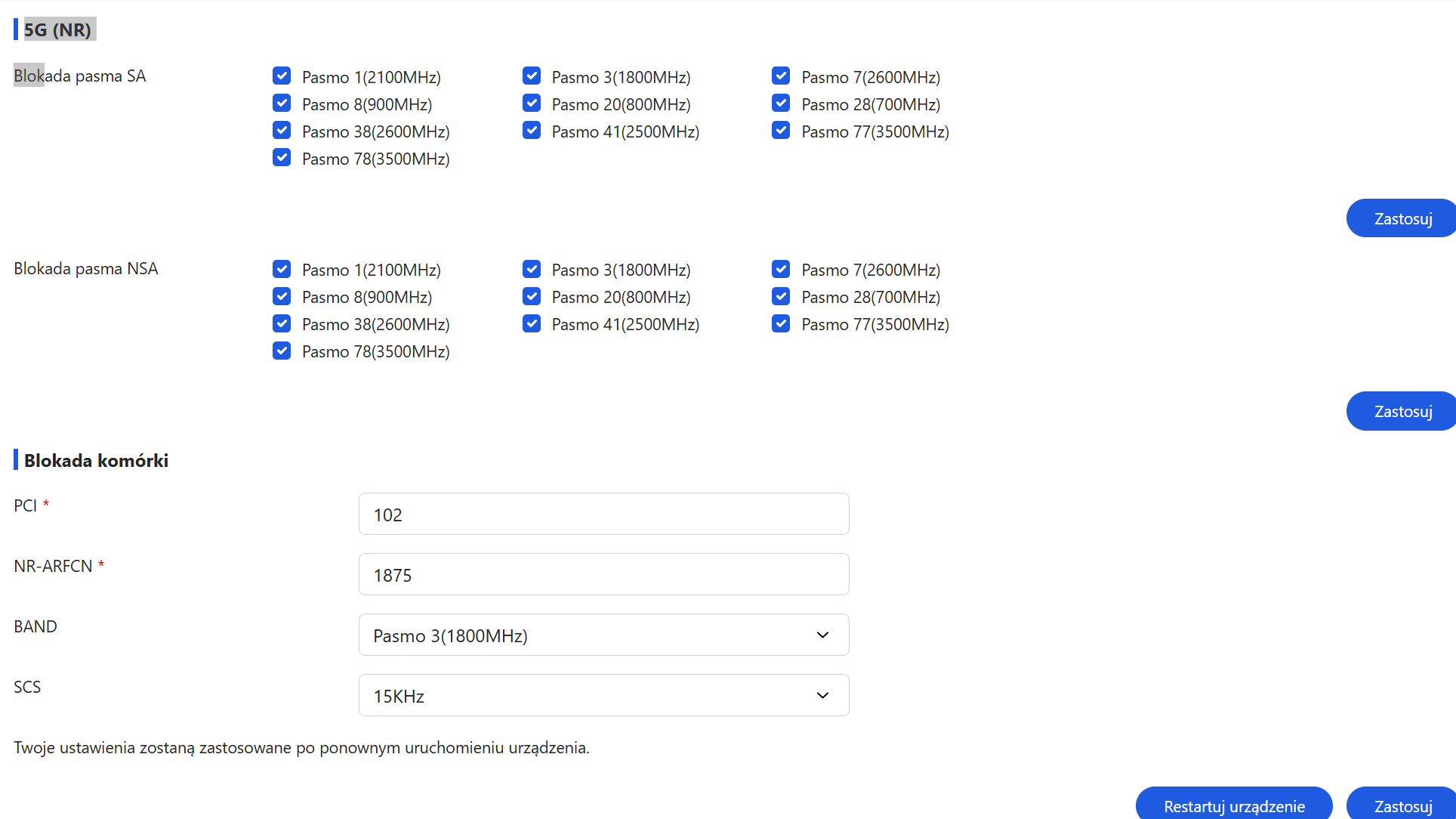

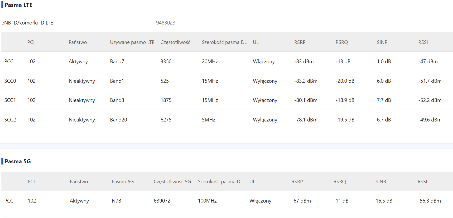

    Blokada komórki na ZTE 889A Pro
    Jak to prawidłowo wykonać w sieci play .
    Wpisuje dane w pola blokady komórki ale router i tak robi co chce.

    Dziękuje za polecenie. Zauważyłem jeden problem. Praktycznie codziennie rano nie mam internetu jak zablokuje komórkę tym skryptem. Co może być nie tak ?
  • #4 21928599
    MiG25
    Posty: 541
    Pomógł: 35
    Ocena: 98
    Najprawdopodobniej nie będziesz miał też agregacji pasm LTE jeśli zrobisz w Play taki celllock... (Będzie tylko jedno pasmo B z N78).
    Dwa , jak robisz celllock np. na pasmo B7 , to one nocą może zostać wyłączone , a jak go nie ma , to modem po prostu nie ma do czego się zalogować , i po pewnym czasie przestaje go szukać....
    W MC889A Pro masz w koncu mozliwość ustawić restart o czasie , wiec jak Ci koniecznie zależy na celllocku , to zawsze możesz też wykonywać restart wtedy ,kiedy już na pewno pasmo zostaje włączone ( nie wiem , może np 5:30 rano).
