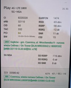

    Na telefonie mam tak:
    Zrzut ekranu z aplikacji pokazujący parametry sygnału LTE i 5G sieci Play

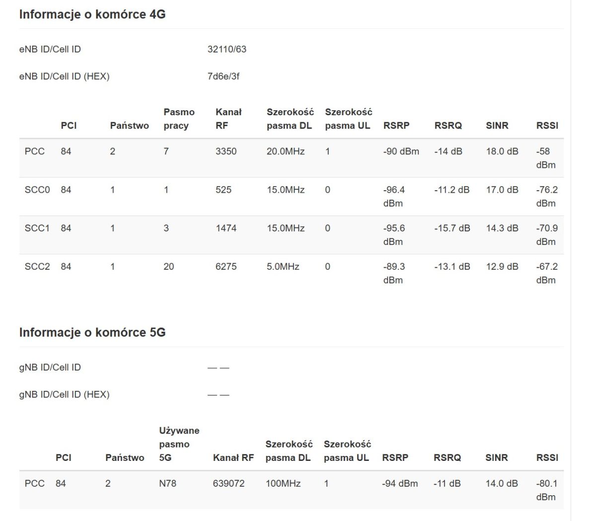

    Na modemie ZTE 889 mam tak:
    Zrzut ekranu z parametrami sygnału 4G i 5G z modemu, pokazujący RSRP, RSRQ, SINR i RSSI
    Pytanie jest następujące: czy przy tych parametrach inwestycja w ZTE 889 Pro (lub może jest coś innego, lepszego) ma sens? Teraz speedtest pokazuje 350–400 Mb/s down / 40–60 Mb/s up, ale mi chodzi więcej o ping i stabilność w różnych warunkach (pogoda / obciążenie sieci).

    Nie spodziewałbym się zmian.

    Magiczne słowo lokalizacja, 1600m od BTS-a ale parametry sygnału z 2 sektoira na MC889 tylko dostateczne, SINR nie pozwala na N78 na pracę w QAM256 na DL i QAM64 na UL , stąd przeciętne jak na 5G3500 w agregacji z 4x LTE osiągi.
    Pierwszy sektor na azymut 40 na Nadolice Małe, sektor 2 na 160 stopni czyli na Janowice, 3 na azymut 280 ty zapewne jesteś pomiędzy sektorami.

    Sektory już znasz, swoją lokalizację zapewne też . Nie podałeś jej ale na podstawie screenu z telefonu raczej domyślam się jej bo w sąsiadach masz też 3 sektor na LTE800 z Czernicy, ten na 250 stopni.
    Z innych w grę wchodzi MC889A PRO czy H362-383, anteny w nich mają większy zysk więc zapewne poprawią RSRP, mozliwe że też SINR ale jak to wpłynie na osiagi to musisz sam przetestować, dla porównania zrób test na telefonie w lepszych warunkach czyli blizej BTS-a, na skrzyżowaniu Wrocławskiej z Piaskową w Gajkowie i zobacz jak to wpłynie na speedtest .
