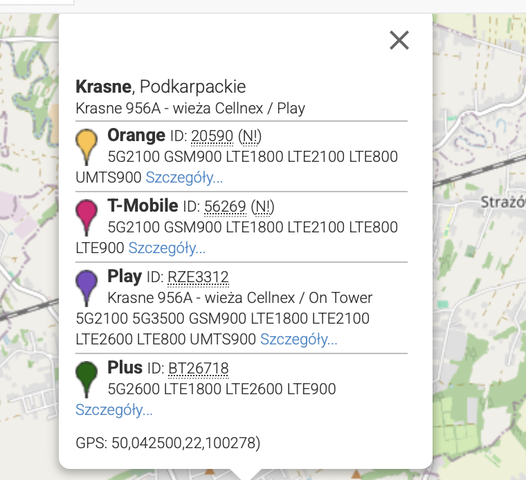

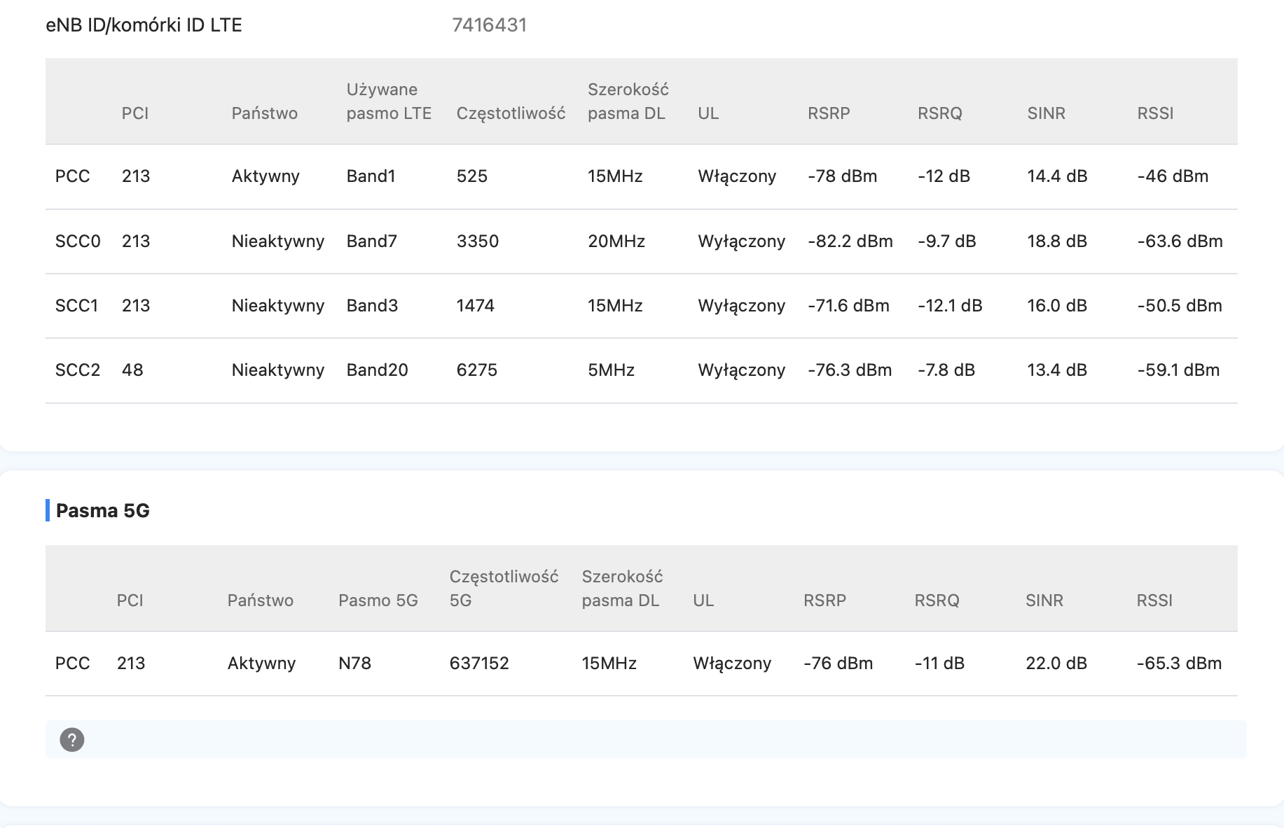

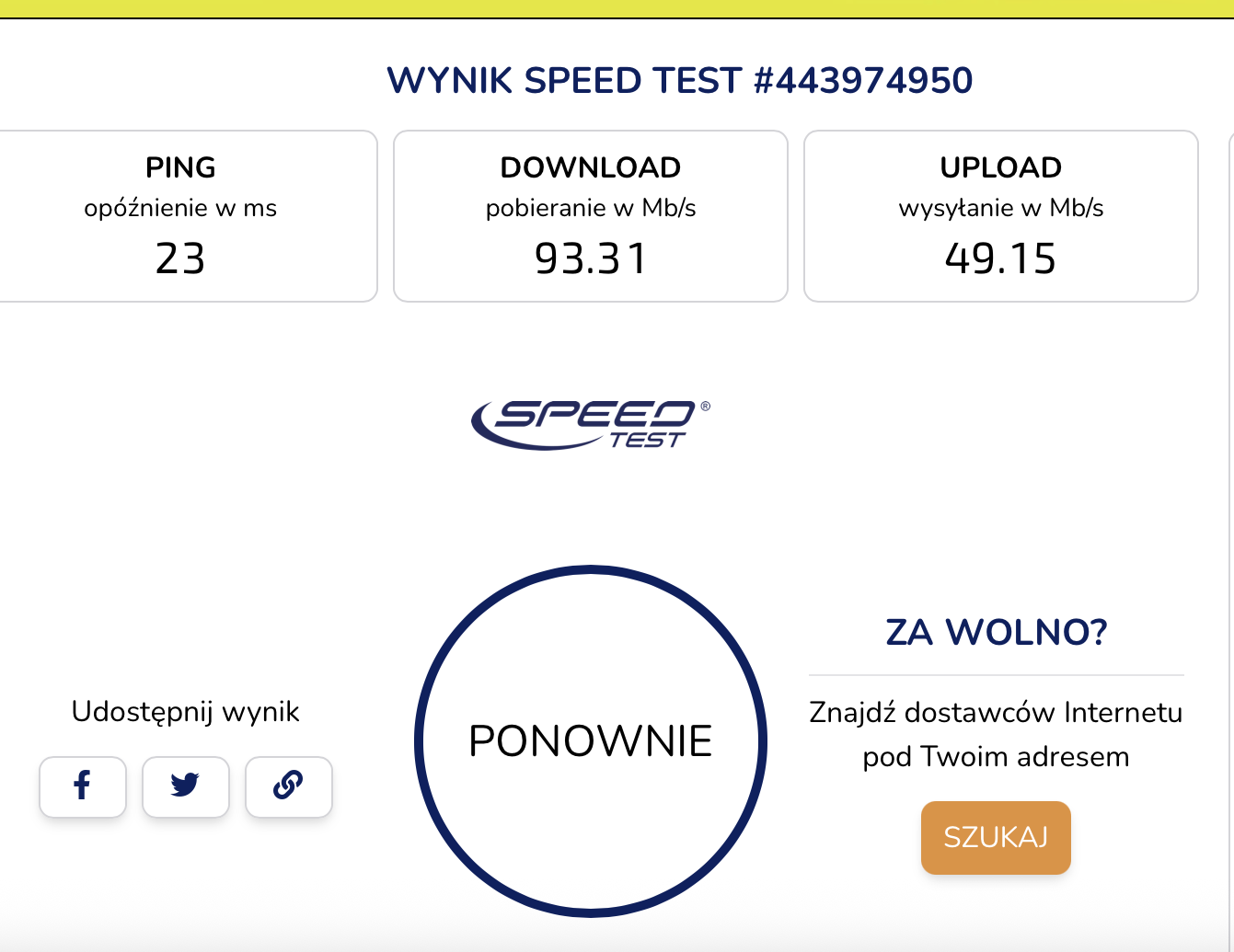

    Witam. Jak ustawić ruter zewnętrzny ZTE 889 z kartą Play. W załączeniu dodaję najbliższy BTS oraz pomiary z rutera siły sygnału. Czy ktoś pomoże, jakie ustawić pasma? Czy uda się coś więcej wycisnąć?
    Zrzut ekranu z wynikami testu prędkości internetu: ping 23 ms, pobieranie 93,31 Mb/s, wysyłanie 49,15 Mb/s.

    Głównym Twoim problemem jest szerokość pasma n78....
    Była dyskusja o tym na bez-kabli , i może nie ma co wszystkiego powtarzać : https://www.bez-kabli.pl/viewtopic.php?p=661985
    W skrócie , podaj fw tego MC889 ( to na pewno nie MC889A PRO ?)
    Bo widać ,że to nie jest menu "używane przez ZTE do tej pory" ,i identyczne z tym "nowym" od PRO...
    Tu Play także używa jeszcze innego EARFCN...

    To po kablu czy po WiFi, PLAY i Rzeszów więc jak na razie to na 3.5GHz na N78 jest kaganiec w postaci pozwolenia na tym pasmie dla Gminy Rzeszów i część pasma na którym działa Play jest zajęta. To MC889 z jakiej dystrybucji?

    Też zapytałem o to co to za sprzet z wiadomych powodów, ograniczenie jest raczej do 40MHz zamiast 100MHz na N78 ale data wygaśnięcia tego pozwolenia upływa za 3 tygodnie więc jest nadzieja na normalne osiagi na N78 w Play.

    Tak się zastanawiam, czy router zamiast łączyć się z N78, tak naprawdę łączy się z N1, i stąd to pasmo 15 MHz zamiast 100 MHz, a soft błędnie pokazuje N78.
    Może jakby zablokować pasmo N1, to wymusiłoby połączenie z N78.

    EARFCN wskazuje na pasmo C, a konkretnie na częstotliwość 3557,28MHz wg kalkulatorów.... No ale próba nie strzelba...

    Po wyłączeniu wszystkich pasm i zostawieniu tylko N78 sytuacja nie uległa zmianie, dalej pokazuje częstotliwość 15 MHz. Jak będę miał możliwość, to sprawdzę na telefonie, jaką pokazuje częstotliwość.

    Sytuacja powoli się zmienia , teraz szala przechyl się w stronę , że MC889A Pro agreguje to z max.szerokością , tylko błędnie to pokazuje ( bierze po prostu szerokośc podstawowego pasma LTE - kotwicy)...
    Jak w bez-kabli jest napisane , ustaw w LTE samo B7 , to będzie 20Mhz , ustaw B1 lub B3 to będzie 15Mhz , ustaw B20 to będzie 5Mhz... (Dobrze jak byś to potwierdził też u siebie , czy tak jest).
    Dla pewności mógłbyś też odznaczyć n78 z NSA , a zostawić tylko n1 , i potwierdzić , czy tak samo dzieje się z n1.

    >>21573508 Rzeczywiście tak jest, że przypisuje szerokość podstawowego pasma. Jak ustawiłem B7, było 20 MHz, jak z B1, to 15 MHz, tak samo ma się do N1 i N78.
    Czy jest możliwy downgrade do tej wersji B03? Z tego, co czytałem, na tej wersji oprogramowania nie występuje ten problem.
    Czy ZTE często wypuszcza aktualizacje systemu, jest szansa na naprawę tego błędu, czy szukać innego sprzętu (jak tak, to jaki polecacie)?

    Dziękuję za pomoc. Póki co ta prędkość w miarę wystarcza domownikom (chociaż po takim sprzęcie spodziewałem się lepszych osiągów). Poczekam, może będzie jakaś aktualizacja i to naprawi, a w przyszłości będę wypatrywał światłowodu 😉

    Czytałam na forum, że uszkodzony kabel Ethernet lub źle zarobiona złączka RJ45 mogą ograniczyć prędkość do 100 Mb/s, a dokładnie do ok. 94 Mb/s. Może jest problem np. z kablem łączącym router Wi-Fi z komputerem?
