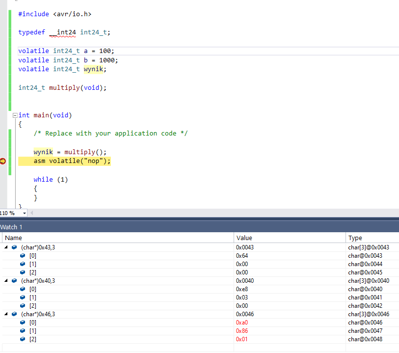

    To raczej wina symulatora. Nie potrafi poprawnie wyświetlić zmiennej zajmującej 3 bajty.
    Zmień na int32_t i wtedy zadziała.
    Albo musisz "ręcznie" podglądać zmienne.
    Ja w pliku .map sprawdziłem gdzie leżą te zmienne
    avr-gcc 7.3.0 i ATtiny10 - __int24 działa w kompilacji, ale Error List pokazuje N3129
    I sobie je podglądnąłem w symulatorze:
    Jak widać działa poprawnie
    100 * 1000 = 100000
    w hexie to 0x64 * 0x3E8 = 0x0186A0

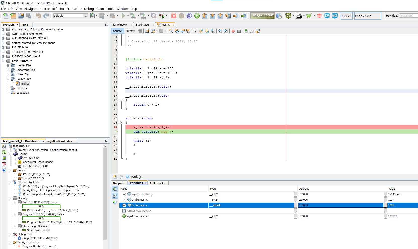

    Dzisiaj to sprawdziłem na sprzętowym debuggerze (Snap) i wygląda na to, że Microchip Studio nie jest w stanie poprawnie wyświetlić zmiennej 24-bitowej.
    Za to MPLAB X IDE v6.30 sprzętowy debugger wyświetla bez problemu zmienne 24-bitowe.
    Bo w nim można zdefiniować rozmiar wyświetlania zmiennej.
    Zrzut ekranu MPLAB X IDE z kodem C i oknem Variables pokazującym zmienne typu __int24
