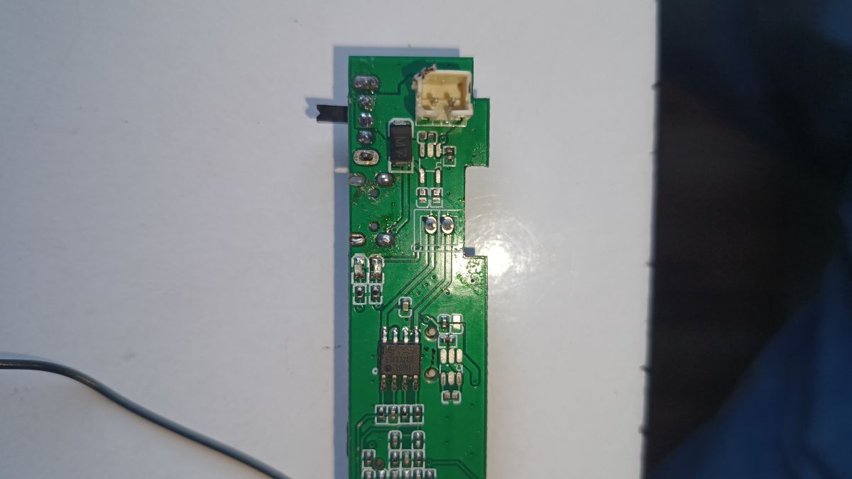

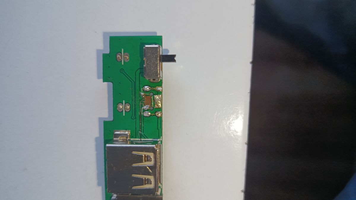

    Dzień dobry. Zwracam się do Was, koledzy, z prośbą o pomoc.
    A mianowicie posiadam głośnik bezprzewodowy, w którym zostało wyrwane gniazdo ładowania. Niektóre ścieżki są także uszkodzone. Pytam Was, czy możliwe jest przylutowanie na stałe kabelków od kabla USB bezpośrednio do płytki, aby móc ładować akumulator, który się w nim znajduje?

    Pewnie, że można, tylko miernikiem sprawdź, gdzie jest GND, a gdzie 5 V.

    5V idzie ścieżką do przelotki na drugą stronę płytki, przed samym rezystorem. Czy mogę tam podać 5V?

    Jak możesz, zaznacz na zdjęciu, gdzie chcesz te przewody przylutować, to łatwiej będzie potwierdzić.

    Piszę z telefonu i nie mam jak narysować. Ale patrząc na zdjęcie płytki od spodu (strona układów), na prawo od układu ltk5128 są dwa rzędy rezystorów i diod SMD.
    Myślałem, żeby podać 5 V przed rezystorem w dolnym rzędzie. Sądząc z przebiegu ścieżek, jest on połączony z plusem od akumulatorka.
    Tylko gdzie przylutować masę?

    Nic na tych zdjęciach nic nie widać, słaba jakość. Masa to nie problem - jest wszędzie, np. metalowa obudowa gniazda USB. Najlepiej miernikiem przedzwonić gdzie idzie 5V i GND z uszkodzonego gniazda. Wrzuciłem ci rozpiskę na tych twoich zdjęciach. ltk5128 - tam ci zaznaczyłem gdzie jest pin 1 i 8 na scalaku.
    • Blow BT900 - wyrwane gniazdo micro USB, jak przylutować kabelki do ładowania? usb.jpg (77.04 KB) Musisz być zalogowany, aby pobrać ten załącznik.
    • Blow BT900 - wyrwane gniazdo micro USB, jak przylutować kabelki do ładowania? ltk5128.jpg (93.22 KB) Musisz być zalogowany, aby pobrać ten załącznik.

    Witam i dziękuję za pomoc. Głośnik już naprawiony, ładowanie działa. Oryginalne gniazdo odpadło, wyrywając fragmenty ścieżek, ale idąc tym tropem namierzyłem miejsca, gdzie można było delikatnie usunąć solder maskę i w te miejsca przylutowałem końce kabla USB.
