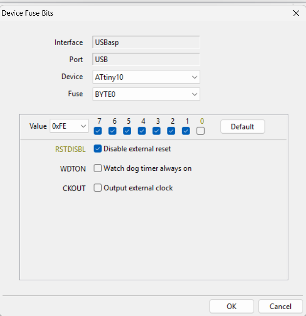

Aby reset "zamienić" na brakujący pin wej/wyj należy przełączyć go zmieniając odpowiedni bit po zaprogramowaniu.
Ja to zrobiłem w AVRPascalu, włączyłem takie okno:
Wcisnąłem OK, program zawarty w uP zadziałał.

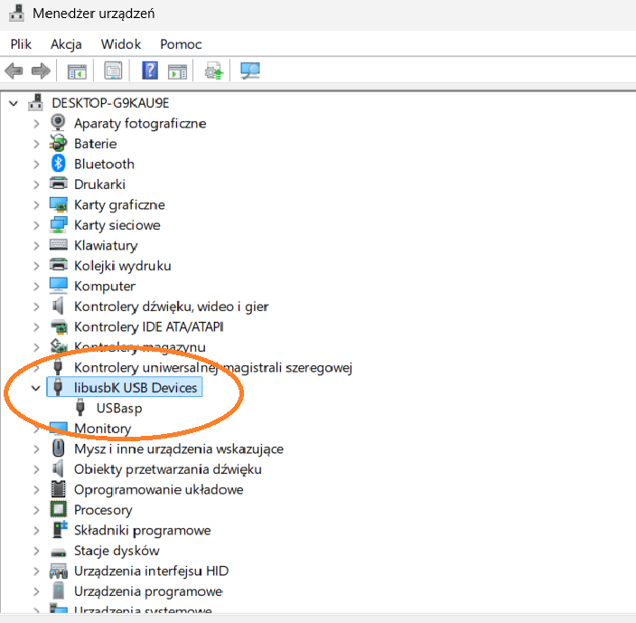

Do programowania użyłem najtańszy programator USBasp ze sterownikiem:

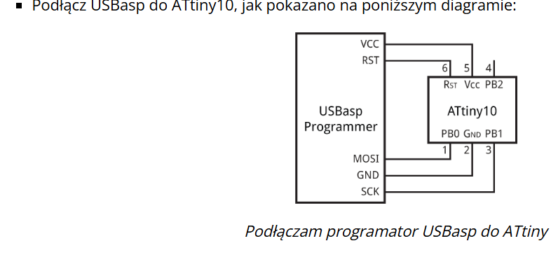

Według tego schematu podłączyłem programator do ATtiny10 ( zdjęcie z internetu).

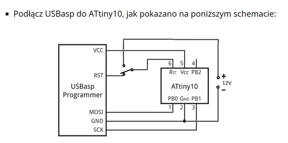

Po przełączeniu pin reset na wej lub wyj programator tak samo podłączony nie umiał skomunikować się z ATtiny10, na pomoc przyszła "sztuczna inteligęcja" która podpowiedziała jak uzyskać możliwość programowania:
" Użyj tego samego programatora, tego samego programu do programowania, zrób jedną zmianę w podłączeniu programatora:
Odłącz reset programatora od ATtiny10, pin reset uP zasil 12V, pozostałe przewody programatora zostaw podłączone, włącz program zaprogramuj ponownie, możesz też zmienić bit włączający reset w ATtniy10"
Schemat podłączenia programatora "wysokonapięciowego":
Sprawdziłem, to działa.
