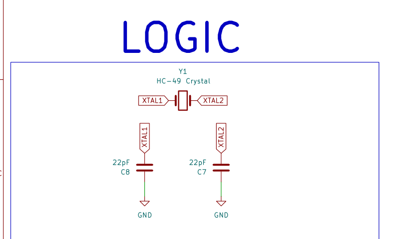

    Tu wygląda jakby unikanie połączeń było celem samo w sobie:

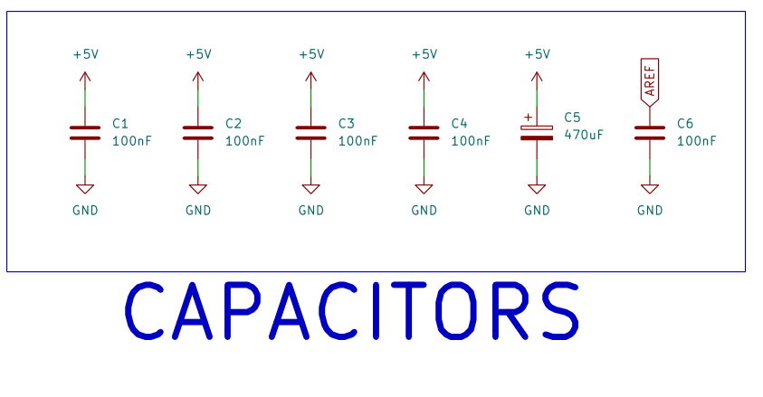

    Fragment schematu: ramka „LOGIC” z rezonatorem HC-49 i dwoma kondensatorami 22 pF do masy
    Po co te ramki? czy widziałeś żeby ktoś miał krzesło z napisem krzesło żyrandol z napisem żyrandol, buty z napisem buty. Czy elektronicy potrzebują kondensatorów z napisem kondensatory? Albo złącz i kwarcu w ramce napisem logika
    Sześć kondensatorów odsprzęgających między +5V/AREF a GND w ramce z napisem „CAPACITORS”

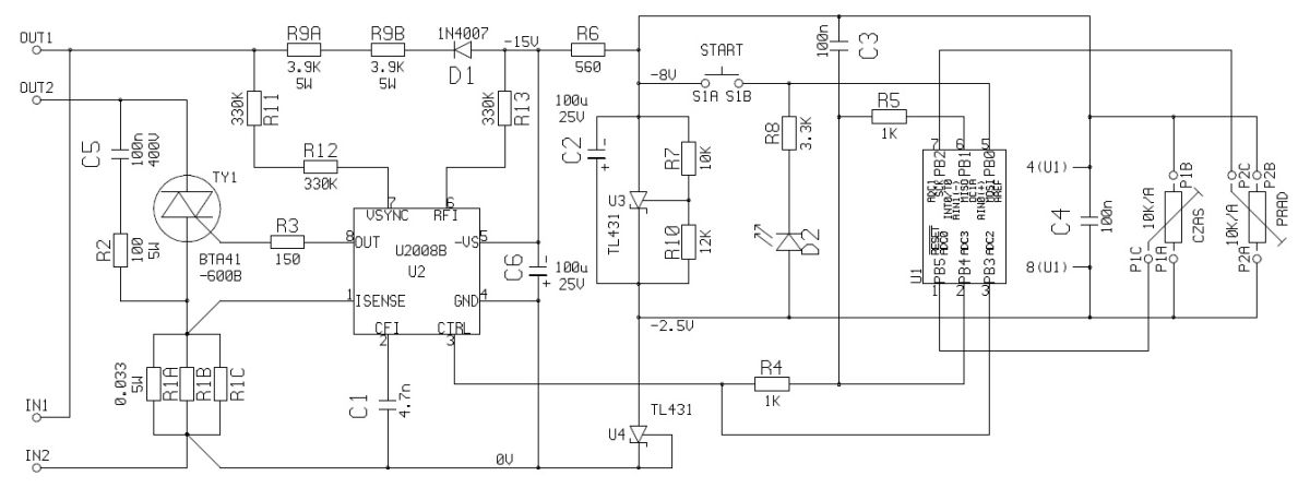

    >>21926717 Dokładnie coś takiego zrobiłem przed dwudziestoma laty. Jeszcze niedawno widywałem tą zgrzewarkę na zdjęciach, więc chyba nadal działa. Wyzwalanie triaka przy obciążeniu transformatorem, wcale nie jest trywialne. Dlatego zastosowałem U2008B, który sprawdza czy triak się zapalił i w razie potrzeby powtarza impulsy na bramce. Może przyda Ci się schemat. Regulacja prądu i ustawianie czasu zrobiłem na jakimś atmelku. Transformator był z mikrofalówki.
    Schemat sterownika triaka z układem U2008B, BTA41 i elementami RC oraz złączami START i OUT/IN.
