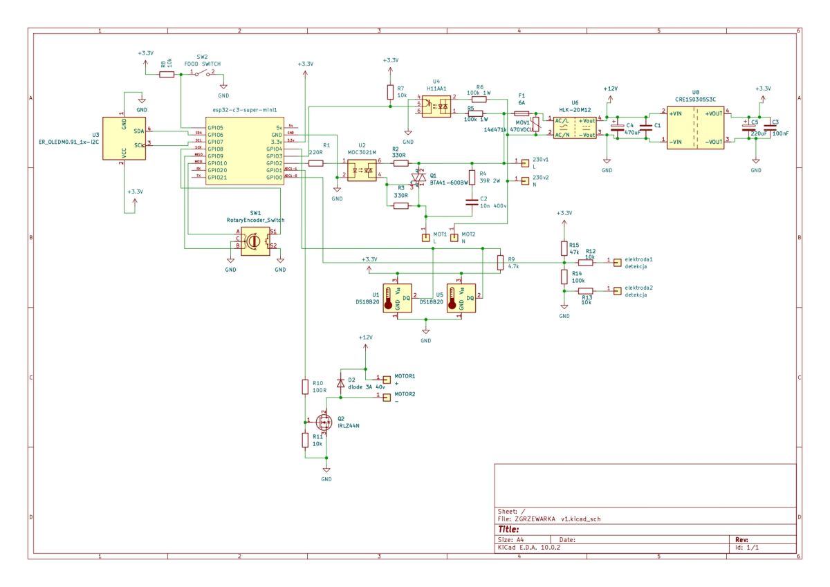

    Witam. Projektuje zgrzewarkę do ogniw 18650, nie chce chińszczyzny która nie działa tak jak bym chciał i daje nierówny impuls, a przy okazji chce zrobić porządnie i według własnych założeń oraz nauki. Założenia:
    -esp32-c3 super mini
    -MOT mikrofala przewinięty 35mm2+
    - gotowy OLED 1.3" na SH1106 + enkoder EC11
    -detekcja fazy przez zero na H11AA1
    -2x czujnik temp. jeden na MOT drugi na tranzystor główny
    -tranzystor BTA41 + MOC3021
    -wentylator 12v
    -detekcja kontaktu elektrod ( autoweld)
    -zasilanie 12v->HLK-10M12 , 3.3v-> przetwornica DC-DC BUCK
    Na schemacie nie ma pullup do triggera ale jest wbudowany w moduł OLED+EC11 więc ich nie umieszczałem tak samo jak do wyświetlacza. Nie jestem pewny co do połączenia wszystkiego do ESP32 i doboru rezystorów. Proszę o konstruktywna krytykę jestem otwarty na wszystkie poprawki . oczywiście jeśli wszystko wyjdzie to podzielę się kodem schematami i zaprezentuje całe urządzenie. Podsyłam schemat w .kicad_sch oraz .pdf

    dawidgaga7 napisał:
    -tranzystor BTA41
    BTA41 to jest triak.
    Nie wiem jak to będziesz miał rozłożone na płytce, jak daleko wyjście zasilacza od reszty elektroniki, ale dałbym kilka kondensatorów odsprzęgających koło układów scalonych na ich zasilaniu.
    PozdrawiaM.

    Jak działa ta detekcja styku elektrod? przecież nie mogą być zwarte z uzwojeniem.
    Błędów nie zauważyłem, ale warto sprawdzić czy przetwornice nie mają ograniczeń co do pojemności dołączanej na wyjściu.
    Zastanawia mnie też kwestia użycia triaka, układ dwóch tyrystorów jest bardziej odporny na pracę z obciążeniem indukcyjnym.

    mariann napisał:
    Nie wiem, jak to będziesz miał rozłożone na płytce, jak daleko wyjście zasilacza od reszty elektroniki, ale dałbym kilka kondensatorów odsprzęgających koło układów scalonych na ich zasilaniu.
    PozdrawiaM.
    Słuszna uwaga, zastosuję kondensatory przy zasilaniu układów scalonych.
    jarek_lnx napisał:
    Jak działa ta detekcja styku elektrod? Przecież nie mogą być zwarte z uzwojeniem.
    Błędów nie zauważyłem, ale warto sprawdzić, czy przetwornice nie mają ograniczeń co do pojemności dołączanej na wyjściu.
    Detekcja usunięta, bo nie mam pomysłu na realizację tego na ten moment, będzie bez. Mógłbyś mi rozwinąć, o co chodzi z pojemnościami dołączanej na wyjściu? Triak zastosowałem ze względu na małą ilość elementów i większość projektów jest tak robiona, i uznałem, że 40A wystarczy do załączania MOT...

    dawidgaga7 napisał:
    Detekcja usunięta bo nie mam pomysłu na realizację tego na ten moment będzie bez
    Dla napięć stałych prawie nie możliwe. Dla zmiennych powinno się dać, korzystając z tego że impedancja uzwojenia dla wyższych częstotliwości będzie dużo wyższa. Ale musiał byś zrobić testy.
    dawidgaga7 napisał:
    Mógłbyś mi rozwinąć o co chodzi z pojemnościami dołączanej na wyjściu ?
    Trzeba zajrzeć do datasheet przetwornic czy nie ma podanej maksymalnej pojemności jaką wolno podłączyć. 470uF to sporo.
    dawidgaga7 napisał:
    Triak zastosowałem ze względu na małą ilość elementów i większość projektów jest tak robiona i uznałem że 40A wystarczy do załączania MOT...
    Jeśli nie ma problemów z wyłączaniem triaka to ok.

    Najsłabszym elementem będzie .... transformator ...
    Z uzyciem transformatora to kontrola czasu to od (ustawienie) 0 do plus 10ms (50 Hz) a 10ms to duuuzo ...
    A wiec
    Zrób to na superkondensatorach połączyć sekcje 2s2p i można generować prądy > 2 kA
    Wyzwalanie na tranzystorach MosFet
    Minus jest taki ze trzeba zrobić zasilacz ładowania takich kondów no i PCB.... MUSI być Solidne choć dziś to nie problem
    Teoretycznie - można by transformator zasilić z prostego falownika. Z przebiegiem prostokątnym generowanym z mikrokontrolera, to może być łatwiejsze rozwiązanie niż klucz na kilka kA na MOSFETach.
    W przemysłowych zgrzewarkach jest stosowana technika MFDC (dosłownie tłumacząc prąd stały średniej częstotliwości) gdzie transformator na rdzeniu z blach sterowany z falownika pracuje dużo powyżej 50Hz dzięki czemu może przenieść większą moc, na wyjściu jest prostownik bo pewnie efekt naskórkowy przy kilkuset Hz zepsuł by rozpływ prądu w zgrzewanym elemencie, albo reaktancja pętli byłą by zbyt duża.
    Dlaczego? Chyba że nie rozumiem stwierdzenia...
    Ja mam zgrzewarkę na aku Li-Po i mam detekcję.
    W zgrzewarce z MOT załączanym po stronie pierwotnej, między elektrodami zawsze jest obecna rezystancja uzwojenia wtórnego, rzędu 1mOm.
    W zgrzewarce z akumulatora wykrycie jest banalnie proste bo gdy tranzystory są wyłączone między elektrodami nie ma nic co mogło by zaburzyć detekcję

    kwazar napisał:
    Teraz rozumiem, że chodziło Ci pomiar napięciem stałym. Wszystko jasne.
    Tak autor narysował w pierwszym poście. Dlatego o tym pisałem.
    Teraz przyszedł mi do głowy inny pomysł, spróbować załączać triak pod sam koniec półokresu sieci, tak żeby impulsy były za słabe żeby cokolwiek zgrzać, a wystarczające do pomiaru. Można by na przewód do elektrody nałożyć DIY przekładnik albo cewkę Rogowskiego i wykrycie styku elektrod stanie się banalnie proste.
    Kiedyś robiłem cewki Rogowskiego nawijając drut nawojowy w rowkach rury karbowanej (peszla). Cewka Rogowskiego to fajne rozwiązanie do DIY, jako że jest proste i tanie (te ze sklepu są drogie, to też amatorzy nawet nie biorą pod uwagę użycia czegoś takiego). Do zastosowań pomiarowych cewka wymaga integratora, do wykrywania prądu nie będzie niezbędny, albo wystarczy RC.
    Kształt cewki Rogowskiego służącej tylko do wykrywania prądu nie musiał by być równomiernie nawiniętym torusem bo to potrzebne tylko w cewkach pomiarowych, żeby zmiana położenia przewodu nie pogarszała dokładności
    Albo przekładnik. Przekładniki u chińczyka są tanie.
