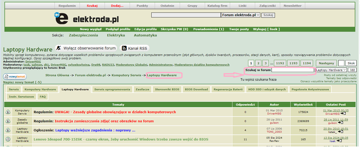

    Na pocz. poczytaj co napisano na tym forum o tym modelu(jak go opisałęś)
    Fraza: KANT SU (NU7090) Szukaj na wybranych forach Znaleziono 31 wyników
    uzyj
    Samsung NU7090 KANT SU - Telewizor nie włącza się, świeci się dioda czuwania, zasilacz wydaje dźwięk
    dla zawężenia poszukiwań odczytaj opisy z płyty BN41-xxxx/ BN94-xxxx
    * bn41 na obrzeżach płyty , BN94 biały sticker
