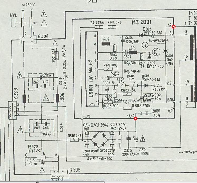

    Mam sprawny TV Elemis TC-403 i w ostatnim czasie stwierdziłem, bo widziałem filmiki i tematy o tych kondensatorach Miflex ksppz-3, że potrafią wystrzelić po latach. Więc rozkręciłem telewizor i wyczyściłem z kurzu, wyregulowałem kineskop i później wylutowałem te 2 kondensatory Miflex z płyty głównej z sekcji zasilania. Od tamtego momentu bez tych kondensatorów TV nie wstaje, czy muszę coś zmostkować, czy to może być inny problem, bezpieczniki są OK. Za wszelką pomoc dziękuję.
    Popatrz na schemat.
    Podaj które (oznaczenie na płycie).
    >>21927184
    C514 i C513
    To są kondensatory przeciwzakłóceniowe. Ich usunięcie nie wpływa na działanie TV jako takiego. Bez nich TV może "siać" zakłócenia. Musiałeś coś jeszcze uszkodzić podczas swoich działań. Miernik do ręki i wykonaj pomiary. Znajdź gdzie jest przerwa w zasilaniu.

    >>21927201
    Dziękuję za pomoc. Zabrałem się za miernik, na płycie nie było w ogóle napięcia. Przeczyściłem złącze zasilania i styki bezpiecznika. Poprawiłem na płycie jedną ścieżkę i wszystko działa teraz. Dziękuję
