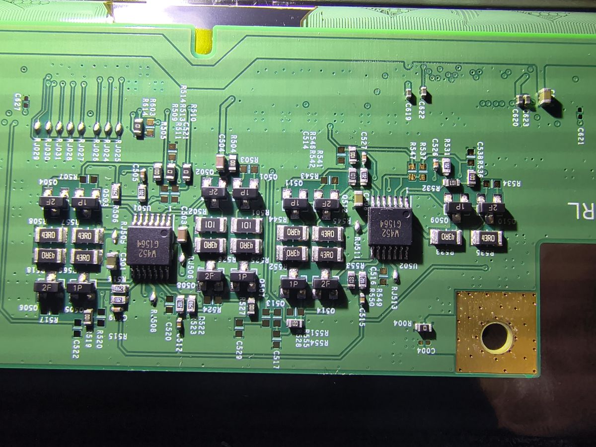

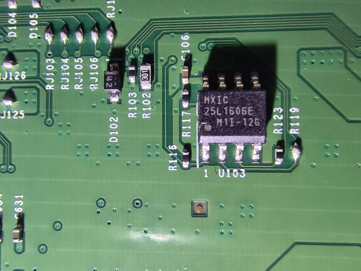

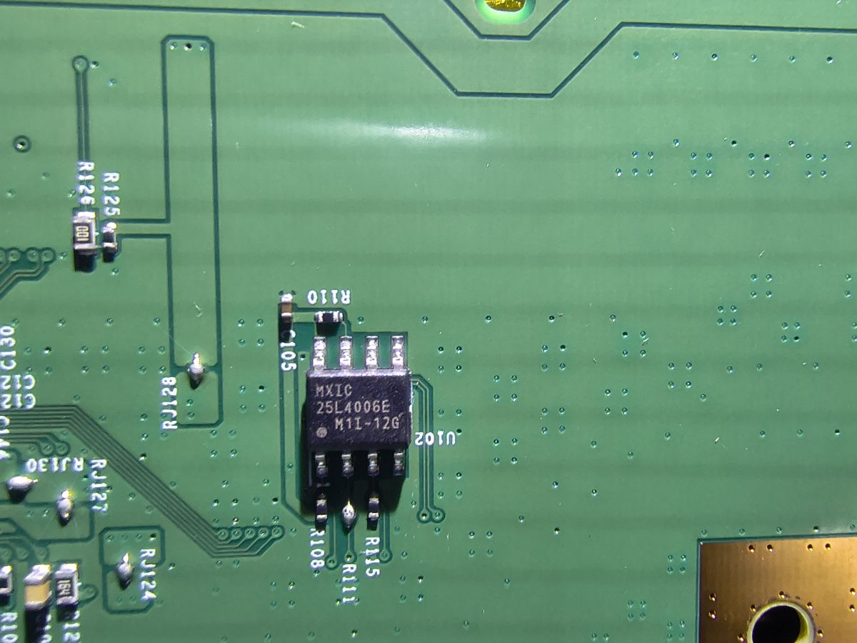

    Monitor włącza tylko podświetlenie, brak treści obrazu. Zasilanie 12V na T-CON dochodzi, napięcie VGL obecne, brak napięcia VGH (wynosi 0V). Matryca w tym egzemplarzu to M270DAN08.6. Wrzucam swój zgrany wsad, prawdopodobnie uszkodzony.
    • Acer vg272U oryginał.bin (4 MB) Musisz być zalogowany, aby pobrać ten załącznik.

    W 90% wsad przy niczym, wada w matrycy od AUO M270DAN08.6.
    ( podobnie i M270DAN08.2/ M270DAN08.3. ..), wszystkie rozdz. 2k
    * zazwyczaj zywot 2 lata , to 165Hz
    Zobacz jaki układ odpowiada za napiecie VGH ?
    - mozna spróbować "wyizolowac pin" IC odpowiadający za to napiecie , pomiar ...
    wnioski

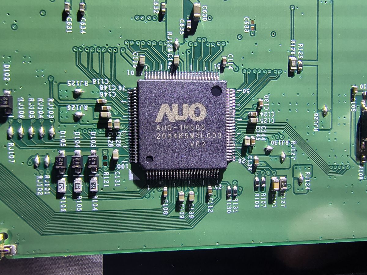

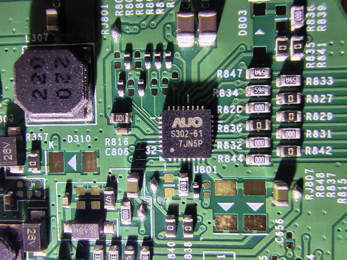

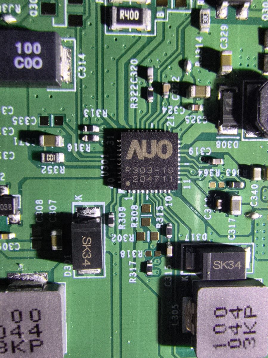

    Dzięki za odpowiedź. Faktycznie wsad jest raczej sprawny. Wczoraj doszedłem do tego że uszkodzony jest procesor na t-con, który niestety jest zintegrowany na matrycy. Same procesory są dostępne na aliexpres, ale obawiam się wydania kasy na coś co może nie działać. Nie sądzę żeby to były oryginalne części. Procesor przywierał linie wysokiego napięcia na matrycy. Przy próbie zwarciowej zaczął się grzać okropnie. Po wylutowaniu procesora zwarcia już nie ma.

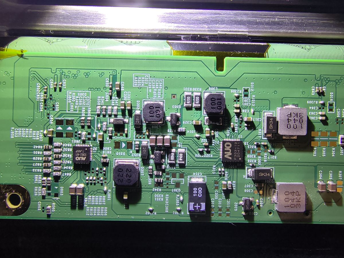

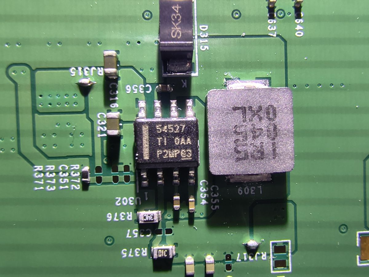

    Jaka tam jest płytka na matrycy , jaki ukłąd / układy ?
    jak możesz daj zdjęcie .
  • #5 21930890
    omikron_17
    Posty: 9
    Nie mam foty całej płytki, ale mam pojedynczych układów.

  • #9 21931305
    omikron_17
    Posty: 9
    Matryca ta o której mowa w pierwszym poście M270DAN08.6 a procesor AUO 1H505.
