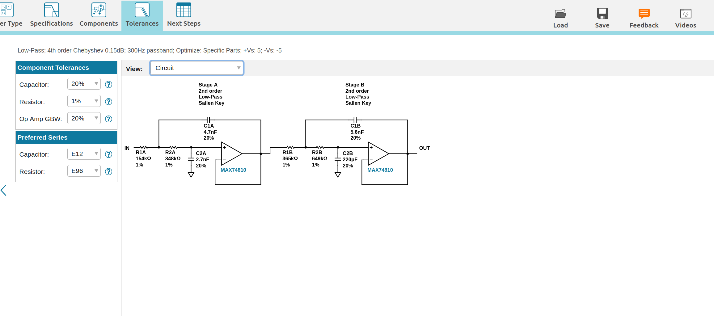

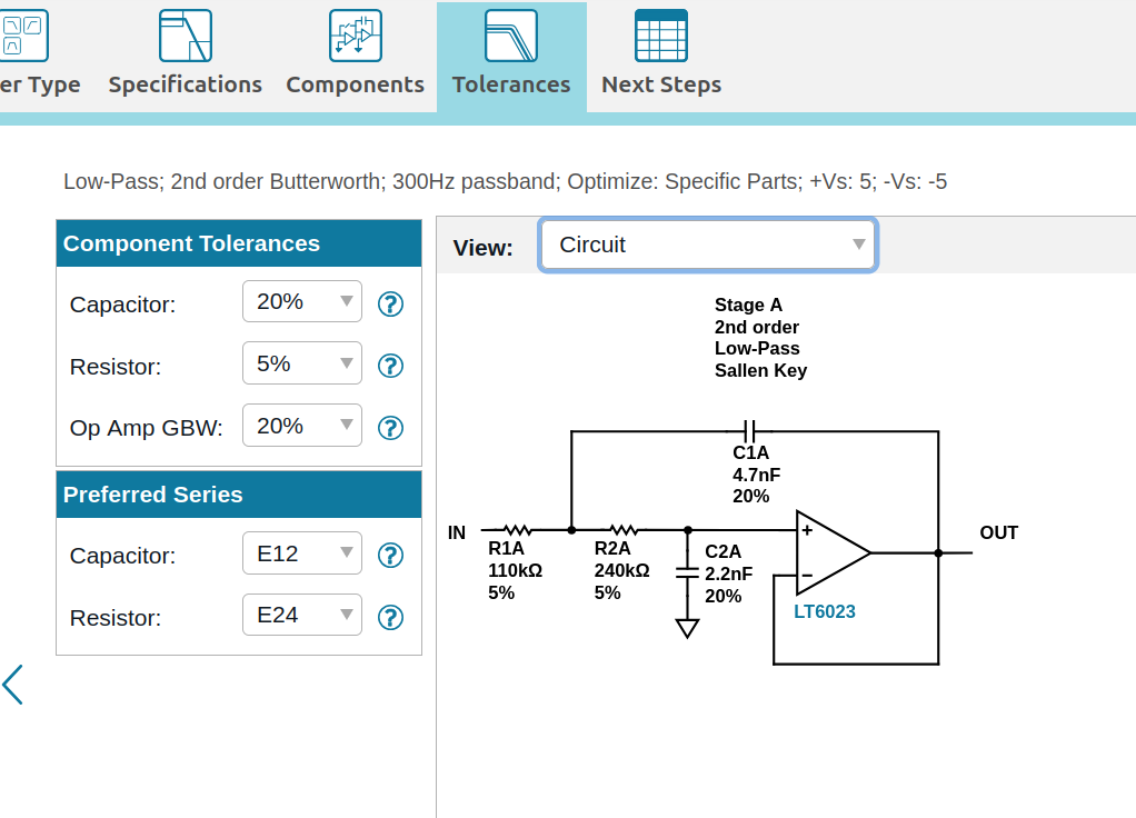

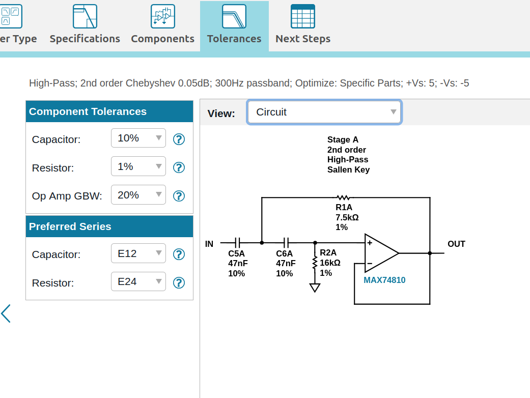

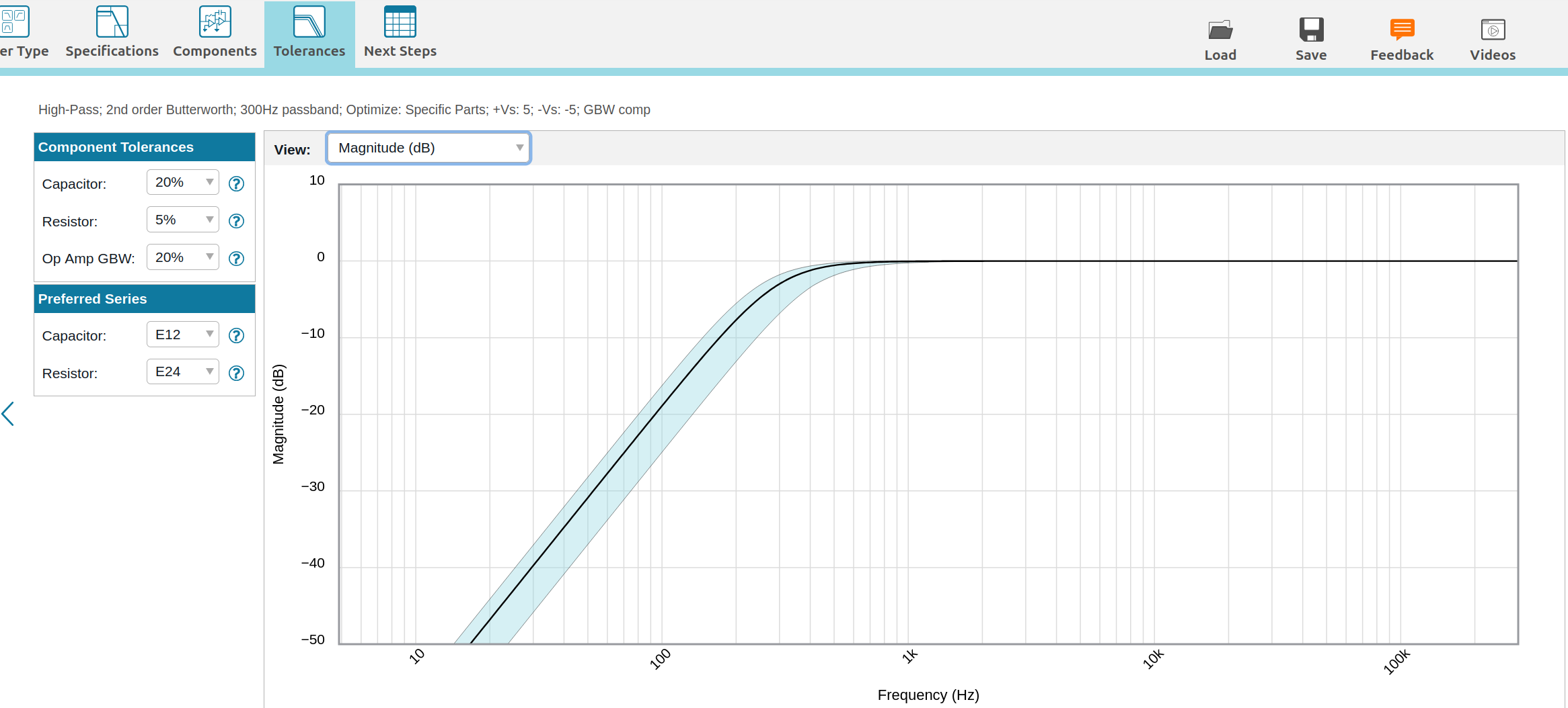

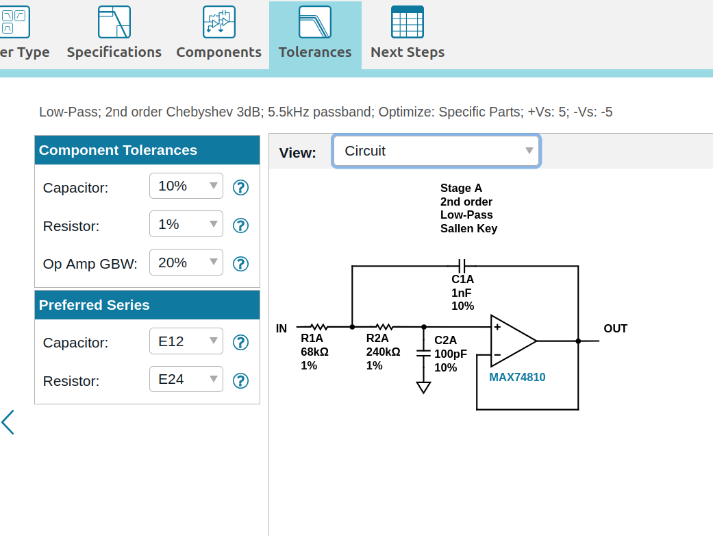

    Myślę że prościej jest je zaprojektować w tym narzędziu
    https://tools.analog.com/en/filterwizard/
    są wykresy i prawidłowo skonfigurowane wzmacniacze.
    górnoprzepustowy 300hz
    Jak zrobić przedwzmacniacz gitarowy 0,775V z filtrami 300Hz i 5500Hz?
    dolnprzepustowy 5500hz

    Janusz_kk napisał:
    Myślę że prościej jest je zaprojektować w tym narzędziu https://tools.analog.com/en/filterwizard/
    Można - wybieramy High Pass i wpisujemy w Stopband 20Hz, w Passband 300Hz, proponuje 2nd order Butterworth, wciskamy znak '>' na prawo od wykresu i dostajemy schemat w topologii Sallena-Keya; wracamy do wyboru filtru, wybieramy Low Pass i wpisujemy w Stopband 60kHz, w Passband 5500Hz, wciskamy '>' i dostajemy schemat (w obu oprócz wzmacniacza są 2 kondensatory i 2 oporniki). Jeśli sobie zażyczymy lepszej selektywności, to nam zaprojektuje bardziej złożony filtr.

    czarekbargiel2020 napisał:
    Proszę mi jeszcze podpowiedzieć o układzie wejściowym ( podwójnym ) dla gitar elktrycznych
    Wystarczy wzm sumujący a potem na wyjściu już bez szeregowych oporników podłącza się filtry jak wyżej.

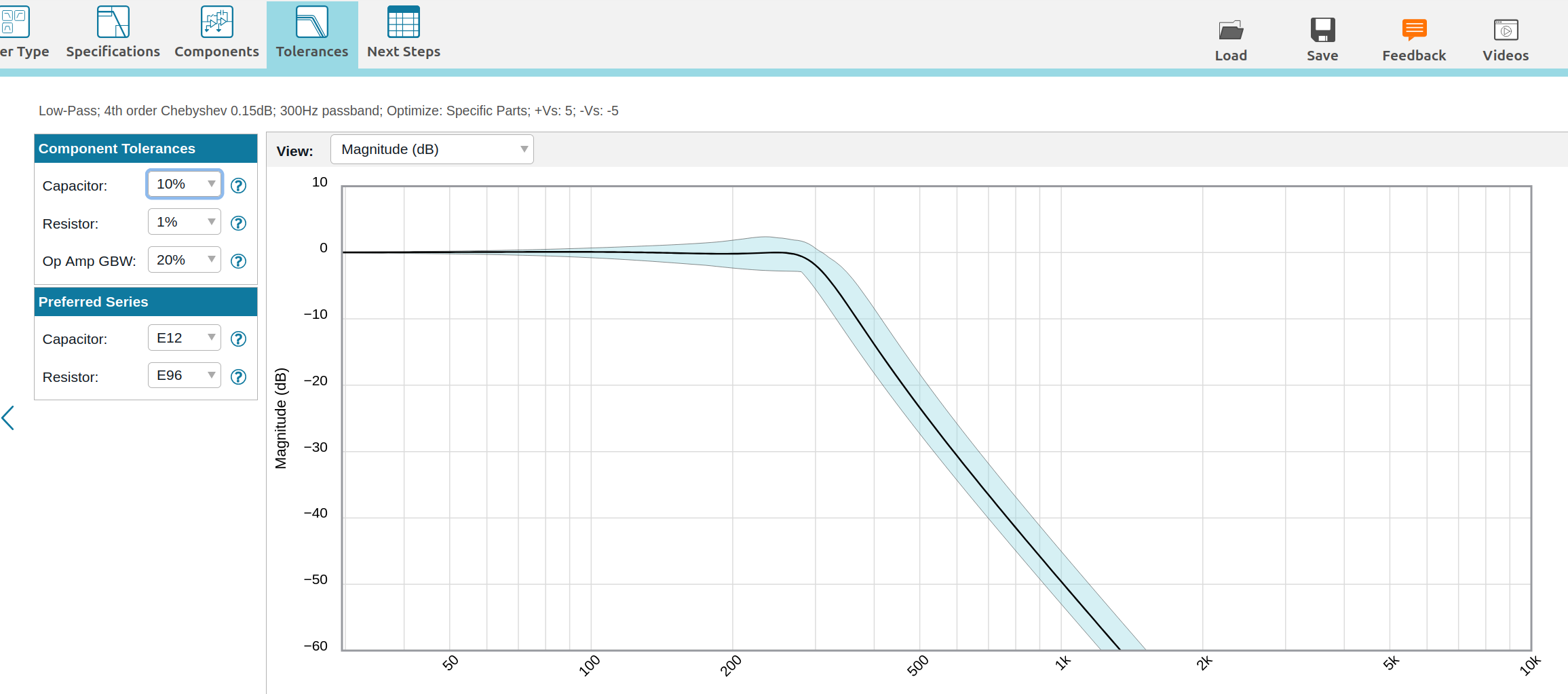

    CYRUS2 napisał:
    Stosując fitry aktywne ( post #6) elelmenty muszą być dobrane z dokładnośćią 1%.
    Znowu wypowiedź ex catedra, bez podania argumentów, albo warunków, w których ta wypowiedź może mieć sens.
    W poście #6 widać tylko że jest to parametr który ustala użytkownik, a program pokazuje jaki rozrzut charakterystyki to spowoduje.
    W linkowanym programie można sprawdzić że 5% tolerancji dla R czy 10% dla C nie spowoduje problemów

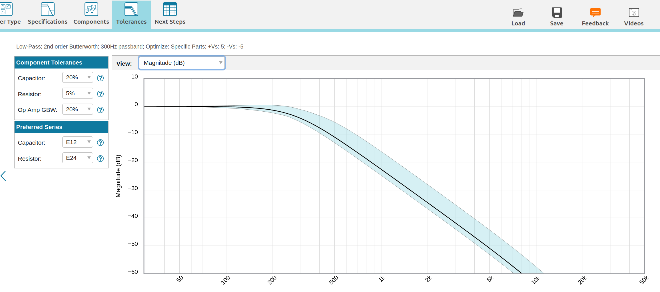

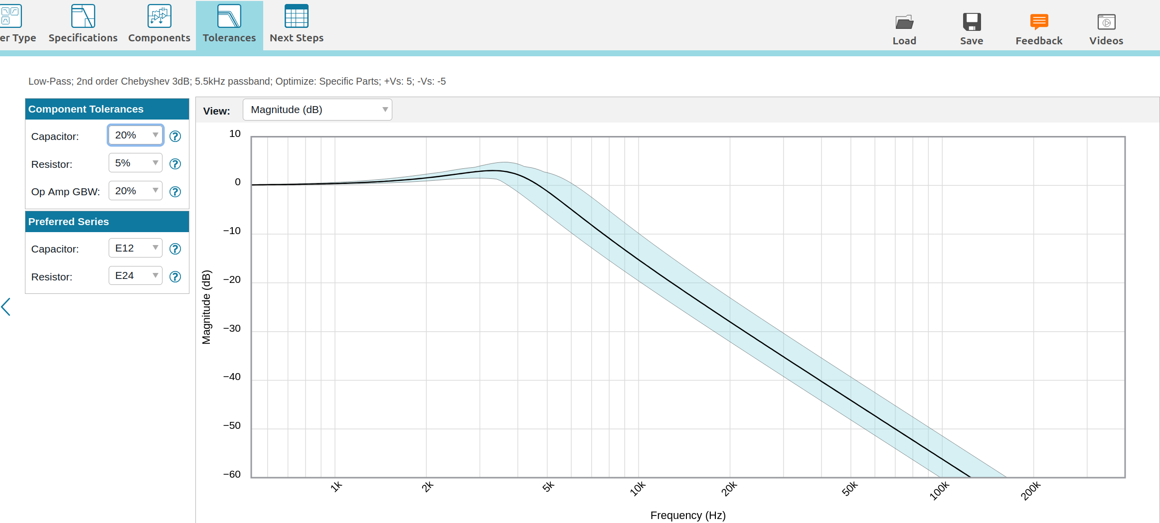

  • #15 21930528
    Janusz_kk
    Posty: 5883
    Pomógł: 228
    Ocena: 1481

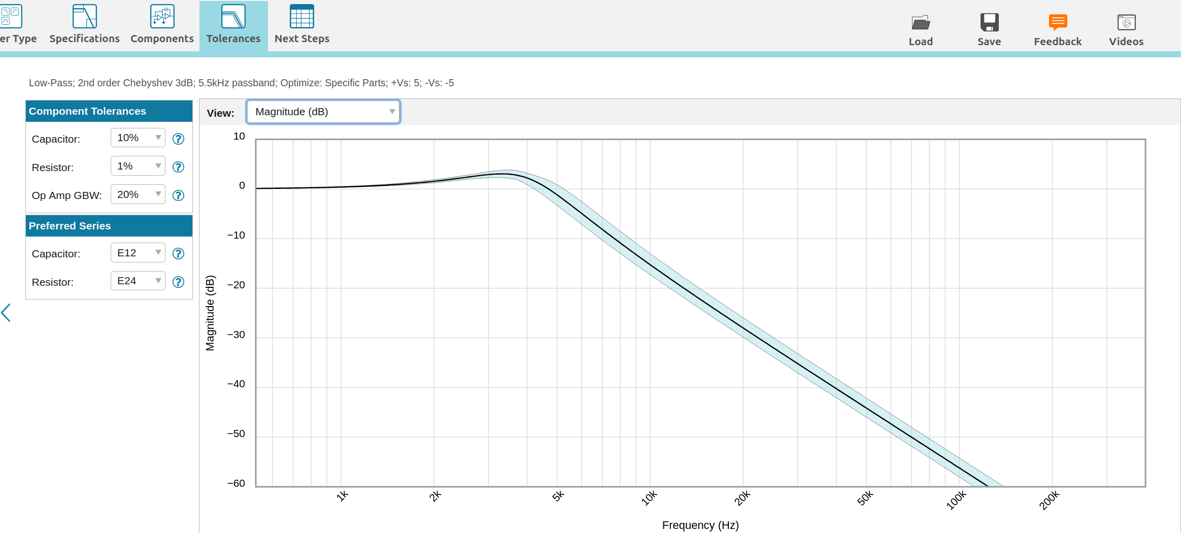

    I jak widać na wykresie
    wpływ nie jest istotny dla tego zastosowania.
    nawet taki dobór
    pod odsłuch gitary spokojnie wystarczy
    i filtr 5.5khz
    300hz, pasmo wzm musi być >2.5Mhz
    Jak widać narzędzie AD jest świetne.

    Wykonałem fizycznie filtr górnoprzepustowy według wyliczeń kolegi z programu.
    czyli na sprzężeniu opornik 1 % 7,5 k, opornik z wejścia (3) do masy 16 k 1%,,
    Okazało się że filtr zaczyna przepuszczać sygnał o częstotliwości 1250 hz w takiej konfiguracji.
    Wstawiłem potencjometr w obród sprzężenia za pomocą którego udało mi się zjechać do częstotliwości granicznej 300 hz- film o ile da się go załączyć do forum
    Wartość jego jest ustawiona sztywno 45k
    Nie mam jescze doświadczenia więc piszę czy to dobry kierunek??? zacznijmy od tego czy to dobre pytanie.

  • #18 21930576
    Janusz_kk
    Posty: 5883
    Pomógł: 228
    Ocena: 1481
    No i prawidłowo, przecież to jest filtr górnoprzepustowy 300Hz.
    Dolnoprzepustowy musi być taki
    Przy czym zauważ że to są dość łagodne filtry 1 stopniowe i ten np przepuszcza jeszcze 1/100 sygnału przy około 2.5khz.
    Tu masz 'ostrzejszy' :)
