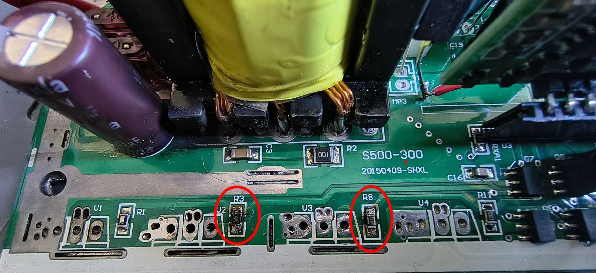

    Potrzebuję pomocy w ustaleniu wartości spalonych rezystorów R3 i R8.
    Może ktoś ma schemat lub mógłby wrzucić zdjęcie dobrej płytki?

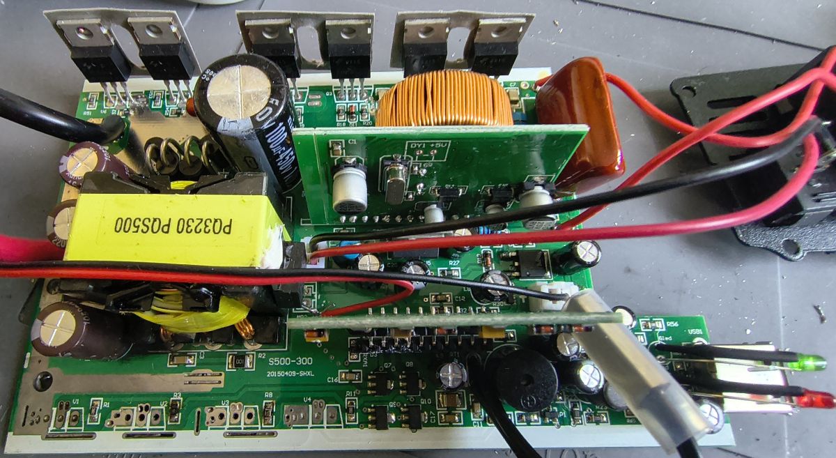

    Czy możesz podać dokładny model przetwornicy oraz oznaczenia z płytki PCB, np. numer wersji/revizji nadrukowany na laminacie?
    S500-300
    20150409-SHXL
    Czy możesz wrzucić wyraźne zdjęcia płytki z obu stron, szczególnie okolic rezystorów R3 i R8 oraz sąsiednich elementów?

    Pewnie takie same jak R1 i R11, bo pracują w takich samych miejscach. To V2 i V3 też uszkodzone. A Q6 i Q7 przeżyły?

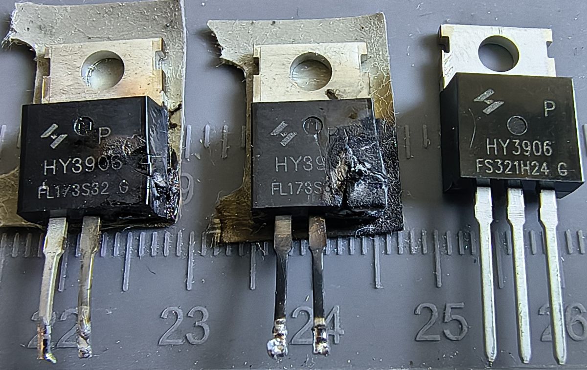

    V2 i V3 też spalone jak na załączniku (będą zastąpione tym po prawej).
    Trzy tranzystory HY3906 w obudowach TO-220; dwa po lewej są osmolone, prawy wygląda na nowy.
    Dzięki za podpowiedź odnośnie Q6 i Q7. Nie jestem ekspertem, ale nie widzę, aby były uszkodzone/spalone. Po przemierzeniu w trybie diody nie widzę zwarć.
