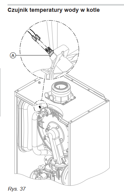

    Szanowni forumowicze,
    Posiadam kocioł Vitodens 100W B1HC z zasobnikiem 100 l Vitocell 100 od jakichś 8 lat. Do tej pory wszystko działało bez problemowo. Ostatnio zauważyłem, że podczas grzania CWU po starcie pieca następuje wielokrotne uruchamianie i wyłączanie palnika i tak po nawet kilkudziesięciu cyklach następuje ciągłe grzanie wody, która krąży w zasobniku. Zasobnik był wyczyszczony, więc zabrudzenie kamieniem odpada. Sonda w zasobniku była sprawdzana omomierzem i wszystko jest okej. Zastanawiam się, czy może to być czujnik temperatury w kotle? A może jest to związane z wysokimi temperaturami na zewnątrz (upały 30-40 stopni). Może ktoś miał podobny problem, będę wdzięczny za pomoc. Pod linkiem umieszczam filmik, który pokazuje, jak to wygląda na wyświetlaczu.

  • #10 21931410
    inżynier budowy
    Posty: 50
    Ocena: 10
    Witam ponownie, okazuje się, że awaria została zażegnana. Winowajcą okazał się czujnik temperatury wody w kotle. Teraz w momencie startu grzania CWU palnik nie wyłącza się i płynnie pracuje do momentu osiągnięcia zadanej temperatury wody. Co ciekawe po wyjęciu starego czujnika i sprawdzaniu oporności przy temperaturze wody około 40 stopni i stary, i nowy wykazywały podobne wartości. Problem musiał być przy innych temperaturach, co zaburzało pracę. Dzięki wszystkim, którzy się włączyli za reakcję. Pozdrawiam.
