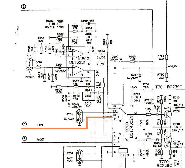

    We wzmacniaczu AWS-504 występuje kilka problemów. Na wejściu CD przy niskim poziomie głośności słychać lekkie brumienie, które nasila się wraz ze zwiększaniem głośności, jednak przy pewnym ustawieniu potencjometru praktycznie zanika. Na wejściu TAPE bardzo cicho słychać sygnał podawany na wejście CD, co wskazuje na występowanie przesłuchu między wejściami. Z kolei na wejściu TUNER odtwarzany jest wyłącznie prawy kanał – lewy kanał nie działa.
    Głowię się nad selektorem wejściowym, przełożyłem ze sprawnego na próbę i ten sam efekt był. Myślę nad zaczepieniem poszukiwań na masach. Może ktoś miał taki problem lub chciałby podać pomocną dłoń. Najbardziej zaangażowanych z miłą chęcią podpiszę w sprzęcie. Dodam też że jednak coś z tą elektroniką działam więc laikiem nie jestem, aczkolwiek jak na prostotę tego urządzenia sprawia mi ono sen z powiek : )

    Linię "B" podającą lewy kanał z tunera sprawdzałeś czy masz tam sygnał?
    AWS-504 - brum na CD, przesłuch TAPE i brak lewego kanału TUNER
    Selektor na kości IC700 CMOS 4052 zrobiony bardzo mało głupotoodporny. Wejście z cinch CD na żywca galwanicznie wchodzą na kość, której klucze są dość delikatne i łatwo je ubić, dziwne że chociaż nie ma tam rezystorów szeregowych ~1k i jakiegoś szeregowego kondensatora aby przypadkowej składowej stałej nie wpychać na wejścia, składowej wychodzącej poza zakres zasilania selektora -10V, +6V2.
    Szyny zasilania masz sprawdzone co do czystości tamtych napięć zasilających? Ujemne napięcie na 7 nóżce masz bez uwag?
    Wejście sygnału audio na stopień końcowy na złączce WN701 jak zewrzesz do masy to jest cisza w głośnikach? Czy dalej jakieś śmieci od sieci zasilającej latają w torach obu kanałów?

    >>21932743 Witam. Siadłem znowu do sprzętu. Napięcie na nóżce nr 7 jest w normie. Sygnał wchodzący [TUNERA] zmierzyłem tylko pod kątem tego, czy występuje, nie sprawdzając, jaki jest. Prawy sygnał - nóżka nr 1, lewy - nóżka nr 12. Sygnał lewy 0,00 V. Zauważyłem, że brumienie występuje na każdym źródle, niezależnie od tego, czy sygnał jest podawany, czy nie. By sprawa była pełniejsza, opiszę, co robiłem wcześniej ze sprzętem: ze względów wizualnych podmieniłem całą płytę, wlutowałem do niej brakującego STK i selektor wejściowy.
    P.S. Czy złe sygnały sterujące mogą ,,ogłupiać'' selector wejściowy do takiego stopnia, że ten będzie wyciszał kanały?

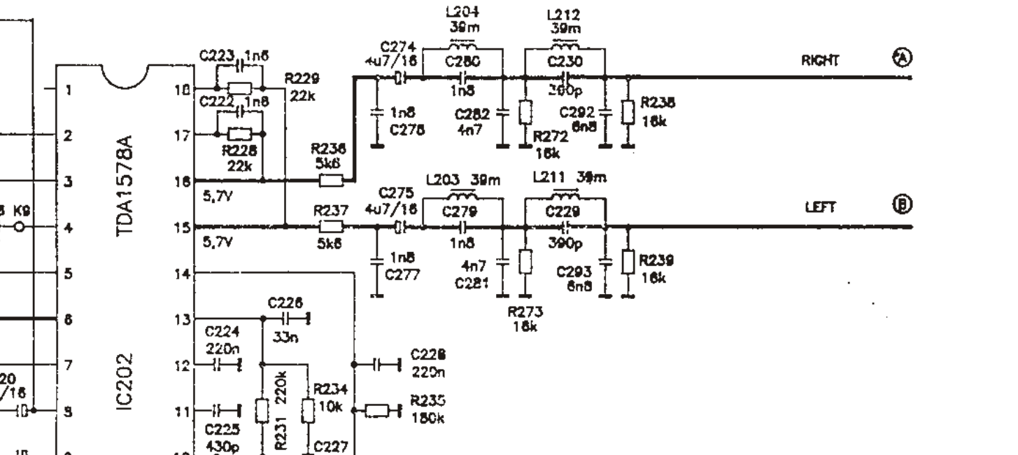

    Nic tam niczego nie ''ogłupia''. Jeśli na nóżce 12 nie ma sygnału to nie przychodzi on już z tunera i to tunerem nalezy się zając. W pierwszej kolejności nalezy sprawdzić czy obie cewki na wyjsciu lewym stereodekodera maja ciągłość.

    >>21933222 Dziękuję Sławku za odpowiedź, L211 jest ciągła [61ohm] L203 również jest ciągła [58ohm] Dodam, że urządzenie wykrywa występowanie stereo.
    Jeszcze mogę zrobić pomiar sygnału na cewce.

    Sprawdź czy jest sygnał pomiędzy jedną cewką a drugą, na minusie C275, na plusie C275, na nóżce 15 dekodera. Musisz wziąc pod uwagę to, że sygnał na plusie C275 oraz na nóżce 15 występuje na tle napięcia stałego ok. 5.7V

    >>21933262 >>21933262 Przepraszam za przerwę w sprawie, pomiary zacząłem od układu dekodera, nóżka 15 i 16 mają ładne napięcie 15,8 V zmierzone względem masy urządzenia. Sygnał między cewkami zmierzyłem na wiele sposobów i wszystkie wyniki wychodziły blisko zera. Niestety pomiary mogę ograniczyć jedynie do multimetra (choć oscyloskop już długo w planie :D). Jeżeli pomiary wykonane nieprawidłowo, to poproszę o korektę. Dziękuję :)

    >>21934520 Miało być 5,8V DC. A co do sposobów: pierwsze sonda+ do nóżki jednej, a sonda - do drugiej, później jedna i druga nóżka mierzona względem masy.

    Trzeba sprawdzić czy z nóżek 15 i 16 wychodzi sygnał.

    Jak w domu masz inny dowolny wzmacniacz audio, może być nawet kit na małej płytce do napędzania małego głośnika 0,5W, może być prosty wzmacniacz słuchawkowy, a jak masz słuchawkę co ma przynajmniej kilkaset Ohmów impedancję to wystarczy nią dotknąć względem masy za dławikiem L211 i nasłuch zrobić przy włączonej dowolnej stacji czy tam cokolwiek usłyszysz i porównać czy na sprawnym kanale głośność w słuchawce jest podobna. A jak wzmacniacz zewnętrzy, to szpileczką pobrać testowo potencjalny sygnał z tego samego miejsca za dławikiem L211 przez szeregowy 100nF na wejście liniowe wzmacniacza i połączyć masy obu urządzeń ze sobą i nasłuchiwać.
    Współczesne mierniki bez problemu mierzą sygnały AC do przynajmniej 400Hz, stąd włączając miernik LCD na linie "A" a potem "B" gdy dana stacja moduluje to powinien ci pokazać sygnał przynajmniej kilkaset mV.
