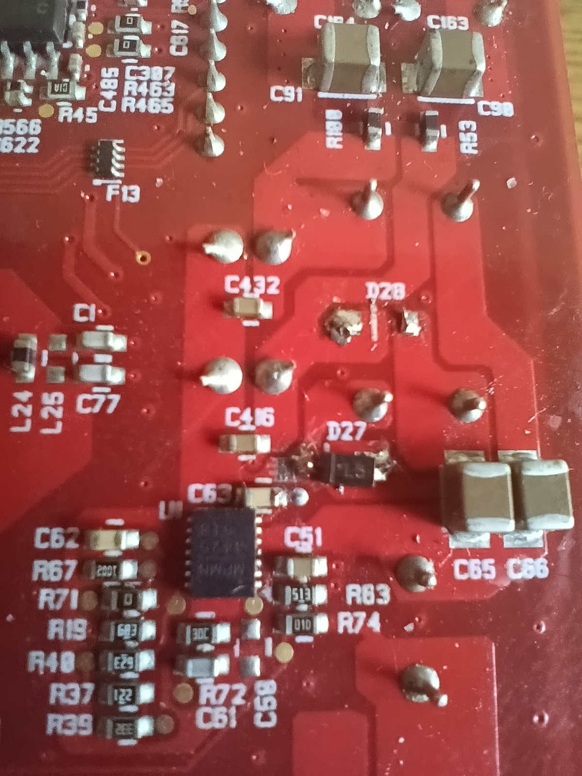

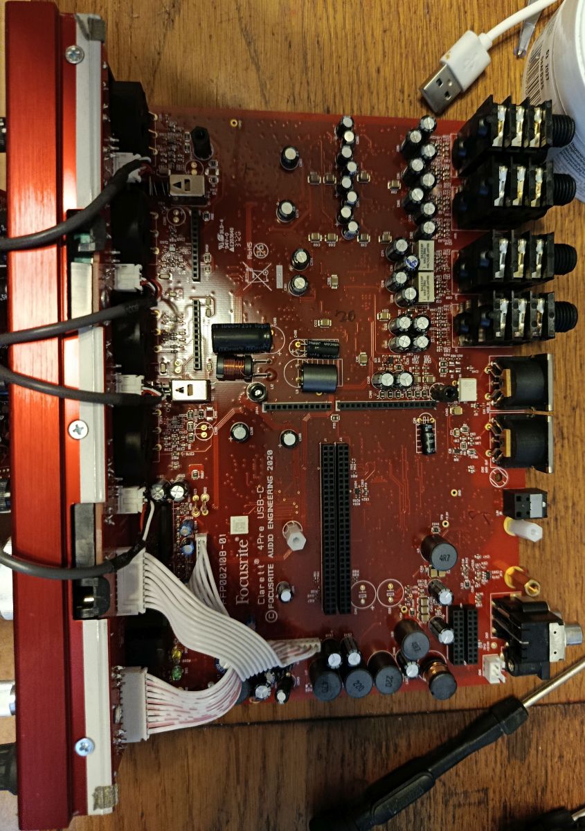

    Uszkodziło się urządzenie Focusrite Clarett 4 Pre USB w czasie normalnej pracy.

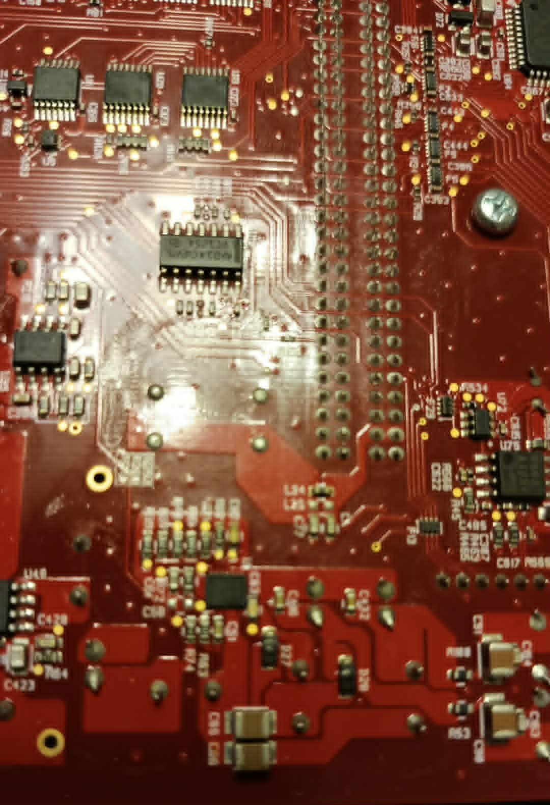

    Po rozebraniu zauważyłem spalone dwie diody D27 i D28 problem ze sczytaniem ich oraz kierunkiem.
    Są obok przetwornicy MPMN 3425 618 lecz nigdzie nie mogę znaleźć schematu jej.
    Napięcie kondensatorze elektrolitycznym C543 powstaje 1,1v w kierunku zgodnym i na C542 0,7V niezgodne z kierunkiem kondensatora oba te kondensatory są na 25V 47uF.
    Po wlutowaniu diod szotkiego napięcie C543 podniosło się do 1,6 V, a na C542 nic nie zmieniło dając odwrotnie diodę spaliło ją.
    Czy może ktoś wspomóc schematem, czy to urządzenia czy przetwornicy itd.
    W jakiej obudowie jest ten układ, te uszkodzone diody w jakiej są obudowie oraz zaznacz, o jakie elementy chodzi oraz zrób wyraźne zdjęcia makro, bo na tych nic nie widać...

    Wygląda mi układ na QFP 4x3 mm 2x7 wyprowadzeń diody 3*1,5 mm chyba sma-smb
