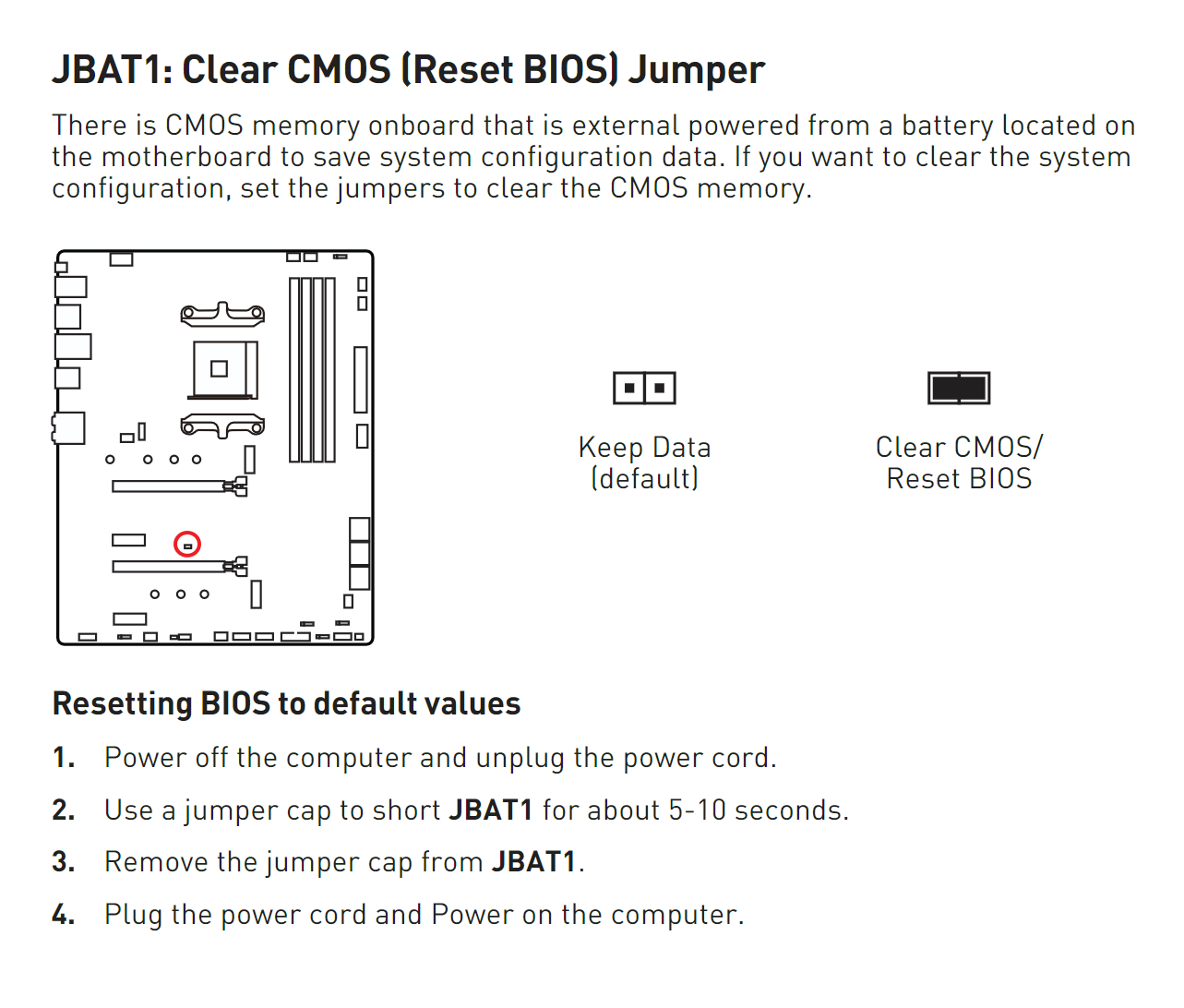

    Witam, Posiadam PC z następującymi podzespołami
    Płyta MSI B550 Tomahawk
    Procesor AMD Ryzen 7 5700X
    Grafika Radeon (Stara karta) Nowa Msi GTX 5060 8GB
    Pamiec 2x!16 MB
    Zasilacz Vero M2 600W
    Ze wzgledu ze nie mogłem znalesc sterownka do starej kary graficznej podczas migracji z Windowsa 10 na W11 postanowiłem zakupić nowa karte graficzna RTX 5060 i tu zaczeły sie problemy, po fizycznym wpieciu na plyte i podłaczeniu zasilania nie ma obrazu na ekranie monitora, podłaczenie poprzez kabel hdmi poniewaz tak było podłaczone z stara karta graficzna i działało wszystko, poza tym monitor ma wejscie hdmi
    Dodam ze bios jest zaktualizowany
    , nie moge wejsc do biosu na nowej karcie
    Na płycie zwieci sie dioda czerona VGA
    Co moze być zle ustawione?

    subtronic
    Posty: 384
    Pomógł: 37
    Ocena: 34
    Cześć, resetowałeś BIOS po wymianie karty?

    Gelloo
    Posty: 51
    Ocena: 3
    Nie, myslałem o wyjeciu baterii z płyty na 5 minut , nie wiedziałem ze jest ten przełącznik do resetu. Wystarczy przełączyć ten przycisk ? Jak to działa ? A zaraz przetłumaczę sobie ...
