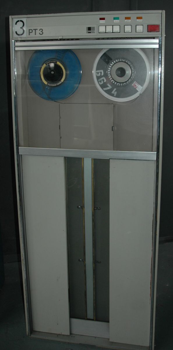

    Podczas rozmowy zostałem dzisiaj zmotywowany aby wspomnieć o pamięciach taśmowych z jakich korzystały Odry. Pominąłem to całkowicie w tekście materiału, pora to naprawić. Fakt, że o tym temacie wiem najmniej, jednak nie widziałem aby opis pamięci taśmowych pojawił się już na elektroda.pl Na wikipedii można znaleźć opis polskiej pamięci taśmowej PT-3. Jest tam zdjęcie PT-3 u góry widoczne są dwie charakterystyczne szpule z taśmą oraz dwie pionowe prostokątne kolumny poniżej.
    Skasowano przez autora z tematu o numerze 4177179
    Źródło Wikipedia, polska pamięć taśmowa PT-3 autor Merlin CC3.0
    Gdy zgłębimy szczegóły opisu na Wikipedii, okazuje się, że zapis i odczyt był 9-cio ścieżkowy. Wygląda to na podobne podejście jak w taśmach perforowanych, w tym przypadku 8 bitów danych i jeden na kontrolę parzystości. Wewnątrz znajdowały się pompy wytwarzające podciśnienie... Dzięki czemu prostokątne kolumny stawały się buforem dla taśmy i szybkie rozpędzanie lub zatrzymywanie taśmy nie zrywało nośnika. 750m taśmy na szpuli stanowiło konkretną bezwładność przy prędkości przesuwu 3m/s lub przy przewijaniu 6m/s. Zapis na taśmie realizowany był jako NRZI co ułatwiało przenoszenie sygnału przez tor sygnałowy. Taśmy miały znaczniki początku i końca, między blokami występowały przerwy 15,2 mm. To wszystko aby do Odry wysłać strumień danych 24 000 bajtów/s lub 96 000 bajtów/s. Zasilanie PT-3: 220/380 V, 50 Hz, pobór mocy 1.6kW.

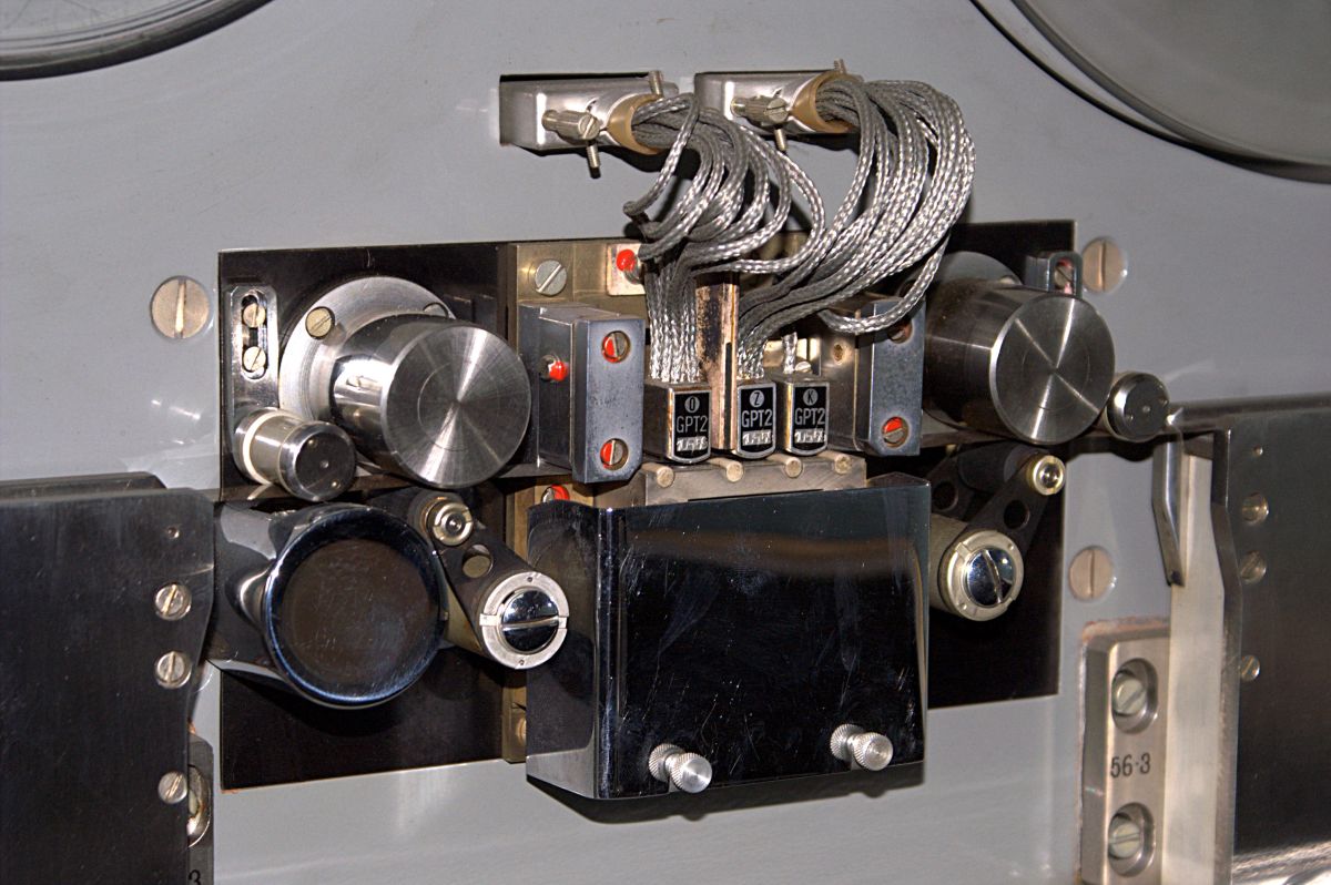

    Spójrzmy na głowice w starszym modelu PT-2:
    Źródło Wikipedia głowice polskiej pamięci taśmowej PT-2 autor Topory CC4.0
    Widok głowic z ekranowanymi przewodami robi wrażenie, wygląd w klimacie sprzętu Nagra :)
    Każda z głowic posiada swoje oznaczenie O (odczyt), Z (zapis), K (kasowanie).

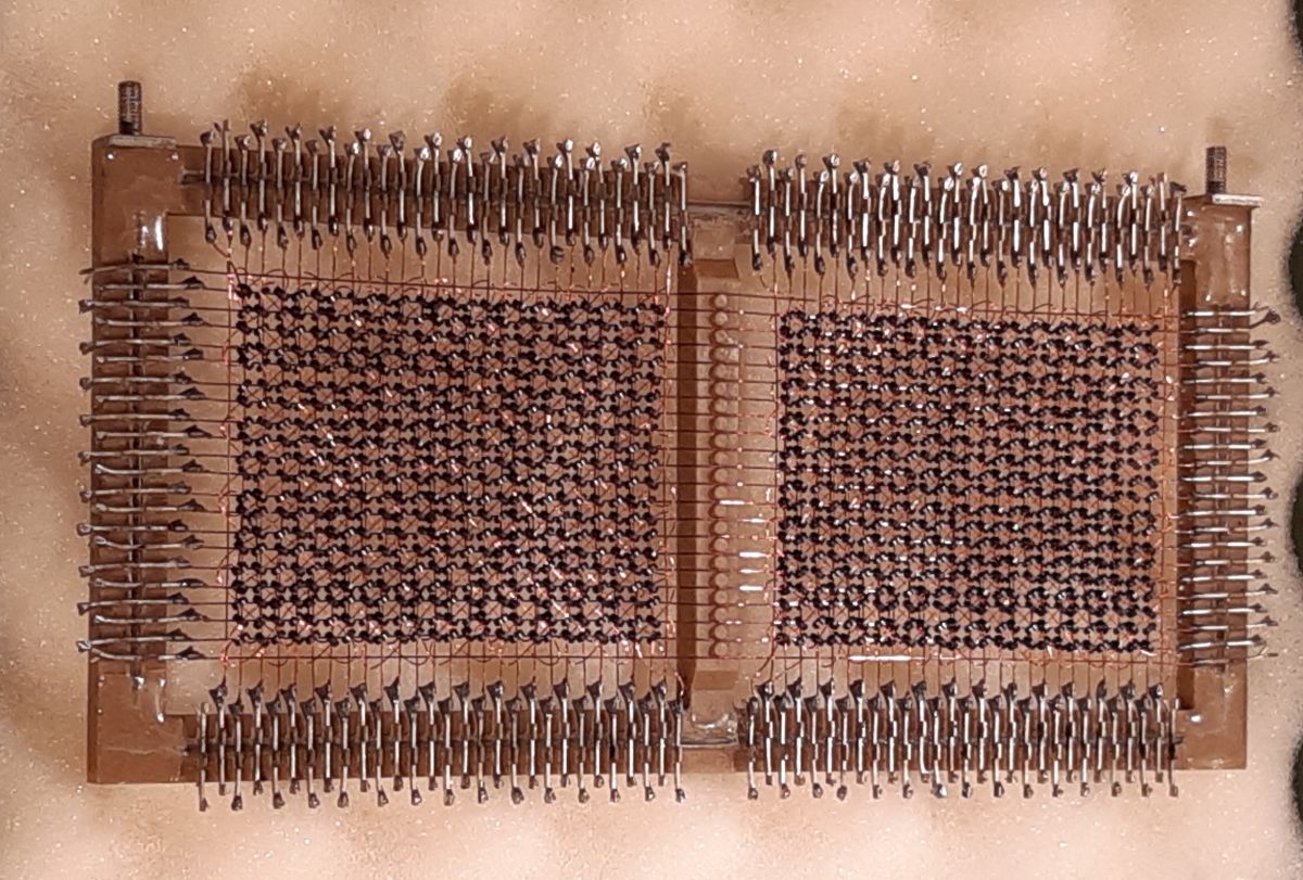

    Natomiast co do pamięci rdzeniowych/ferrytowych:
    widzę, że w tym zakresie toczyły się wątki na elektroda.pl
    Galeria pamięci koralikowych
