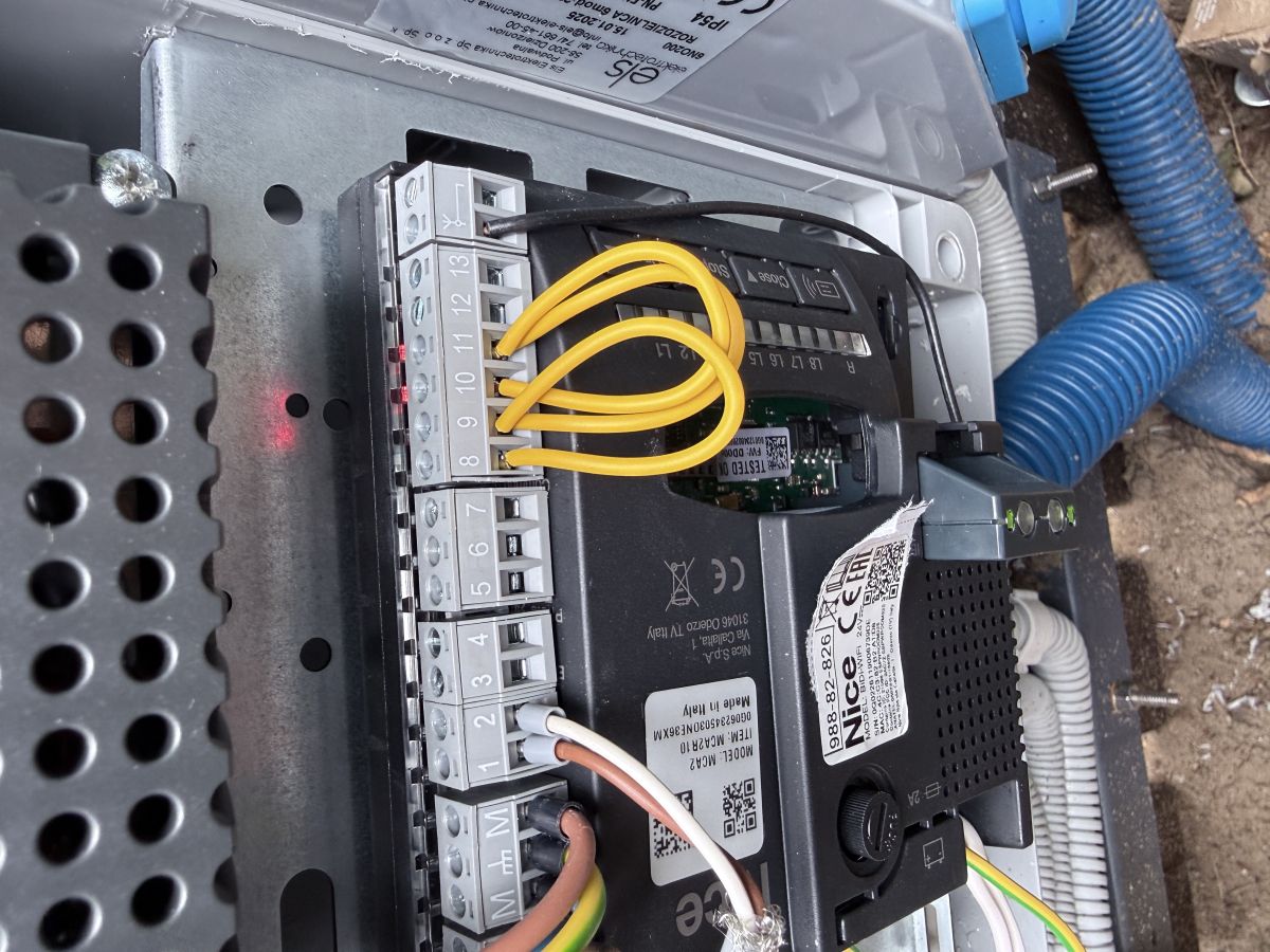

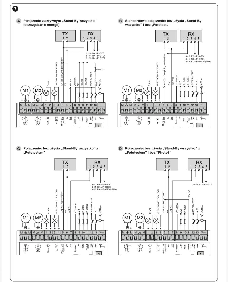

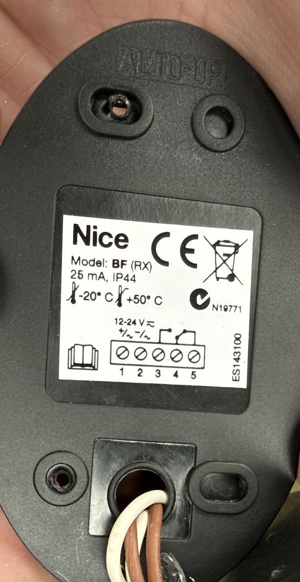

    Cześć, mam napęd do bramy Wingo 2024, mam problem z podłączeniem fotokomórek do tego napędu, mam schemat, ale nie bardzo go rozumiem, czy mógłby ktoś łopatologicznie wytłumaczyć? Zacisk z foto RX na zacisk 8 i 10, a co z resztą i z mostkami?
    Zbliżenie na centralę Nice MC424L z listwą zacisków i żółtymi mostkami przewodów. Etykieta „Nice MC424L” na szarej obudowie urządzenia, obok białe i niebieskie peszle z przewodami Naklejka z danymi fotokomórki Nice BF (RX) i schemat zacisków 1–5 na obudowie

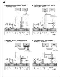

    Strona instrukcji z czterema schematami podłączenia fotokomórek TX/RX do centrali MC424L
    Jaki dokładnie masz model centrali sterującej w tym Wingo 2024 oraz jaki model fotokomórek, np. Nice BF, EPM, BlueBUS itp.?
    Nice BF, centrala MC424L.
