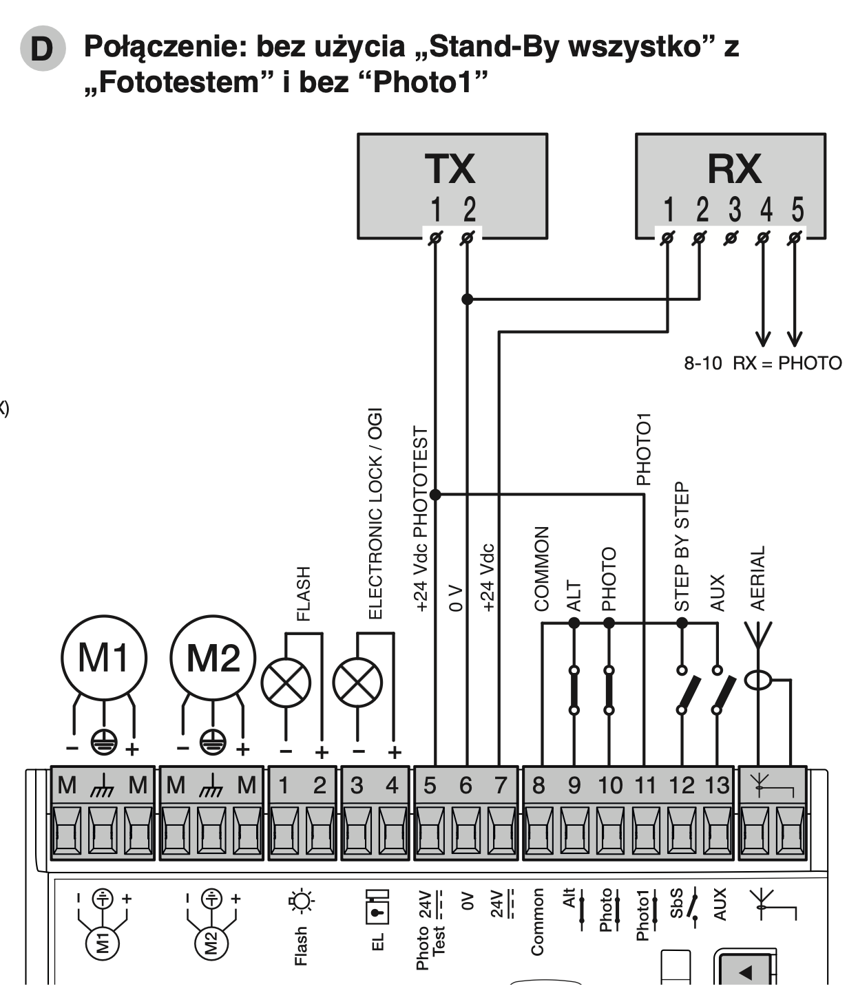

    Siłowniki zamontowane. Teraz czas na podłączenie centrali Nice MC424RL10.
    Schemat podłączenia centrali Nice MC424RL10 bez „Photo1” i „Stand-By wszystko”
    Które zworki zostawić, a które wyjąć?
    Czy może użyć innego sposobu A, B lub C?
    Dziękuję za pomoc.

    Jeżeli tylko foto jak na rysunku to zostawiasz zworkę 9 z 8, RX podłączasz jak na rysunku pod 8 i 10.
    Jak połączenie ma być z foto testem, ale bez Foto 1, to również zworka 11 z 5, bez Foto 1 i bez foto testu zworka 11 z 8.

    Czyli D.
    Zostawiamy
    9-8
    11-5
    8-10 podłączamy pin 4 i 5.
    Resztę zworek odłączamy, tak?

    Jedynie rozłączasz jak jest zworkę 11 - 8, a robisz 11 i 5, innych nie ma oprócz 8 i 9, jak je widzisz to podaj gdzie są.

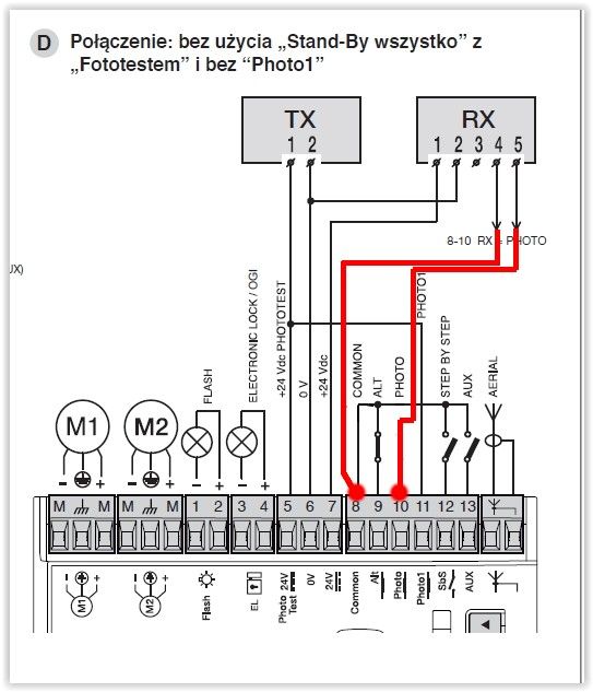

    Co Ty wymyślasz, takich zworek nie ma, pod 10 podłączasz jeden z zacisków Foto RX, drugi pod 8, natomiast 9 nie jest w żaden sposób zwarty z 11.
    Foto podłączasz jak poniżej.
    Schemat podłączenia fotokomórek TX i RX do centrali z zaznaczonymi zworkami
    Widzę że nie umiesz czytać rysunku/schematu, to że fabrycznie zworki były założone 8 do 9, 9 do 10 i 10 do 11, albo podobnie sprowadza się do jednego, wszystkie te zaciski są zwarte z zaciskiem 8, napisałem Ci że masz zdjąć zworkę 8 i 11, jest to to samo jakby była zworka 9 z 11 bo 9 jest połączona z 8, czy teraz załapałeś?
    Ma zostać zworka 8 i 9, masz zrobić zworkę 11 i 5, reszta ma zniknąć, zrób tak, a będzie dobrze.
