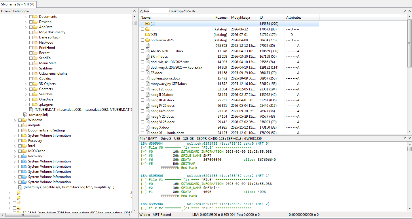

    Podłączyłem dysk pod inny komputer. W DMDE partycja widoczna jako RAW. Pliki widzi. Po odzysku pliki mimo jakieś wagi swojej są nieczytelne.

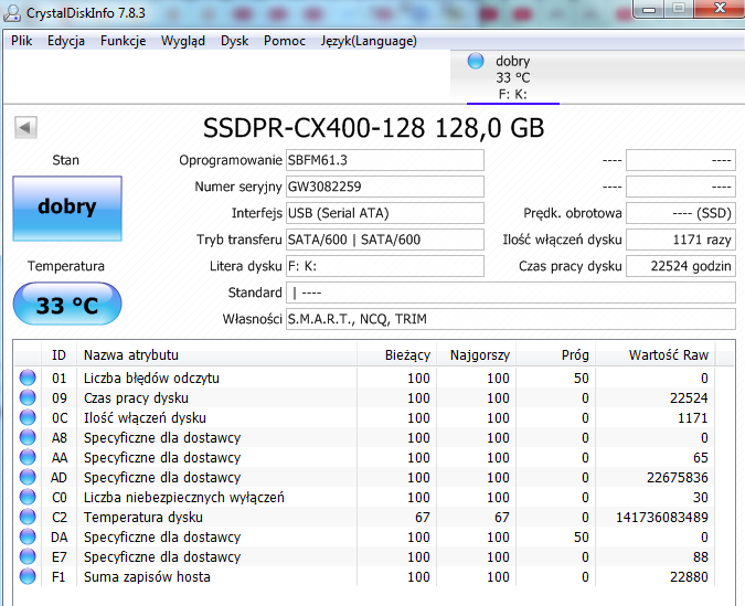

    Jest jakaś szansa na odzysk danych? Skan Victorią nie pokazuje degradacji.
    Smart z Cristal Disc Info również OK.
    Mam podejrzenie, że padła tablica $MFT... Jednak nie w całości bo pliki znajdą swoją organizację, swoje nazwy, wielkości ale jest problem z dostępem do zawartości. Czytałem coś o kopiach $MFT? Ale nie ogarniam więc wolę nie grzebać aby nie namieszać...
    A jednak objaw wskazuje na degradacje pamięci.
    Bo jedyne co możemy dalej zalecić w obecnej sytuacji to jest w dalszym ciągu wykonanie kopii posektorowej, z zastrzeżeniem, żeby najpierw zobrazować urządzenie do pliku na dysk CMR / na dysk CMR i dopiero wtedy zająć się wykonaniem obrazu na docelowy nośnik lub odzysk danych.
    Zdarzają sie jednak sytuacje, kiedy korekcja ECC zwraca nieprawidłową informacje i pomimo "prawidłowego" odczytu w normalnym trybie dane nie działają.

    Patrzyłeś, jak problematyczne pliki wyglądają w hex-edytorze? Bo to, że $MFT adresuje jakiś obszar, opisuje go nazwą pliku i pozwala go wykopiować, jeszcze nie znaczy, że zawartość tego pliku we wskazanym miejscu faktycznie istnieje i jest poprawna. Obawiam się, że Łukasz ma rację i doszło do degradacji pamięci/upływności danych. A że programy diagnostyczne tego nie wychwytują podczas skanowania, to może być związane z tym, że dysk w odpowiedzi na polecenie odczytu zwraca zawartość nie wystawiając informacji o błędzie. Programy nie wiedzą, jaka to powinna być zawartość i, jeśli nie mają sygnalizowanego błędu, nie są w stanie określić, że jest ona nieprawidłowa.

    Na razie zgrałem cały dysk sektor po sektorze do pliku BIN.
    A teraz przywracam plik na drugi dysk.
    Jak skończy się ten proces to wstawię zdjęcia z DMDE jak to wygląda.
    Dodam tylko, że kopia przebiegła bez problemów: 0 błędów, nie odczytanych sektorów.
