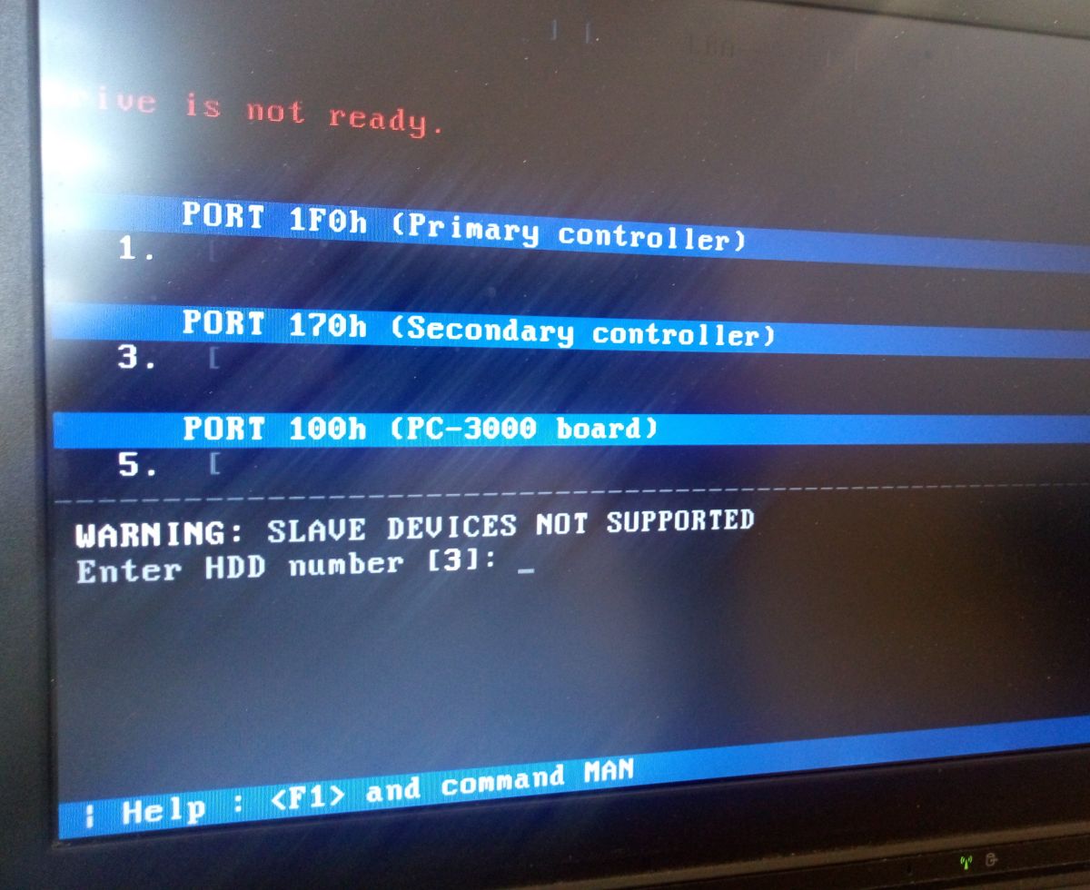

    kaleron napisał:
    Problem prawdopodobnie ma charakter fizyczny i obawiam się, że to nic nie da, ale możesz spróbować Secure Erase pod MHDD.
    Nie mogę tego przeskoczyć. MHDD nie rozpoznaje dysku, innego również. Co nie wybiorę to jest info, że dysk nie gotowy.

  • #9 21090913
    fuser
    Poziom 24  
    Posty: 863
    Pomógł: 55
    Ocena: 101
    IDE nie było, ale zadziałała opcja, że kompatybilne. Dałem z wiersza poleceń "Erase" i... nic to nie dało, tzn. żaden plik się nie skasował.

  • #16 21091710
    fuser
    Poziom 24  
    Posty: 863
    Pomógł: 55
    Ocena: 101
    Sęk w tym, że nie mam takiego polecenia jak secure erase. Jak to wpiszę to po prostu nic się nie dzieje. Jest Erase lub Fasterase.
    Znalazłem jeszcze HDDerase.iso, ale nie potrafię tego uruchomić przez YUMI. Na USB bootowalnym msdos nie wiem jak zrobić, żeby SSD był widoczny.

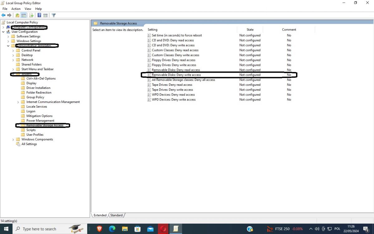

  • #17 21091812
    lisek
    Serwisant RTV
    Posty: 39796
    Pomógł: 6324
    Ocena: 6829
    Jak masz win10 i jest widoczny i ma przydzielona literę/liczbę
    - w pole command > klik lewym przyciskiem myszy > pojawi sie : Command Prompt
    - klik prawym klawisz. i uruchom go na prawach Admin
    - potem kolejno wpisz w tej kolejności :
    1. diskpart
    2. list disk
    3. select disk N ( N —liczba odpowiadająca numerowi dysku flash zostanie wyświetlona po wykonaniu poprzedniego polecenia)
    4. attributes disk clear readonly
    5.. clean
    6. create partition primary
    7. format fs=fat32 ( lub format fs=ntfs, jak potrzeba sformatowac w NTFS)
    8. assign letter=Z ( Z — litera, którą należy przypisać do dysku flash USB)
    9.. exit
    Zamknij okienko command , powinien usb byc sformatowany
    ____________________________
    Lub
    Win+R > wpisz > gpedit.msc> ok/enter
    - potem kolejno
    Zrzut ekranu Edytora zasad grup w Windows z zaznaczoną opcją Removable Disks: Deny write access.
    - zobacz co masz > Removable disks : write ?
    - jak masz napisane Wł. > klik 2x i wł. Odł. / wył.
    .. potem jak wyzej lub swoje programy
  • #18 21092000
    fuser
    Poziom 24  
    Posty: 863
    Pomógł: 55
    Ocena: 101
    A czego dotyczy ten opis ? Nie potrzebuję formatować dysku USB.
    Tutaj
    pytałem co zrobić, żeby na uruchomionym DOS z pendrive był widoczny SSD wpięty normalnie do SATA. Wtedy mógłbym uruchomić HDDerase.exe

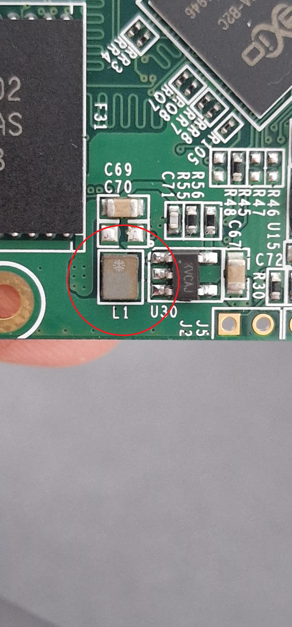

    Brachol24
    Posty: 1
    Witam mam problem właśnie z tym dyskiem - brak zasilania czy koś już to naprawiał poniżej zdjęcie płytki.
    Na czerwono zaznaczono problematyczny element
    Zdjęcie płytki drukowanej z zaznaczonym na czerwono problematycznym elementem obok oznaczenia L1. Etykieta dysku SSD Goodram z opisem technicznym.
  • #20 21105756
    kaleron
    Posty: 7048
    Pomógł: 961
    Ocena: 2327
    Nie masz problemu z tym dyskiem, tylko z innym - widzę, że masz kontroler Maxio. Skąd wiesz, że to ta cewka? Jeśli to ona, to ją wymień. Jeśli nie, to dokładnie opisz, na czym polega problem.

  • #21 21106016
    lisek
    Serwisant RTV
    Posty: 39796
    Pomógł: 6324
    Ocena: 6829
    Element U30 sot23-5 code:XVCAJ to coś z Silergy
    Był temat Link
    - szukasz elementu XVcaj sot23-5 coś od Silergy Corp.
    Wcześniej w tej serii stosowano ?
    Schemat obwodu z układem scalonym RT5796A
