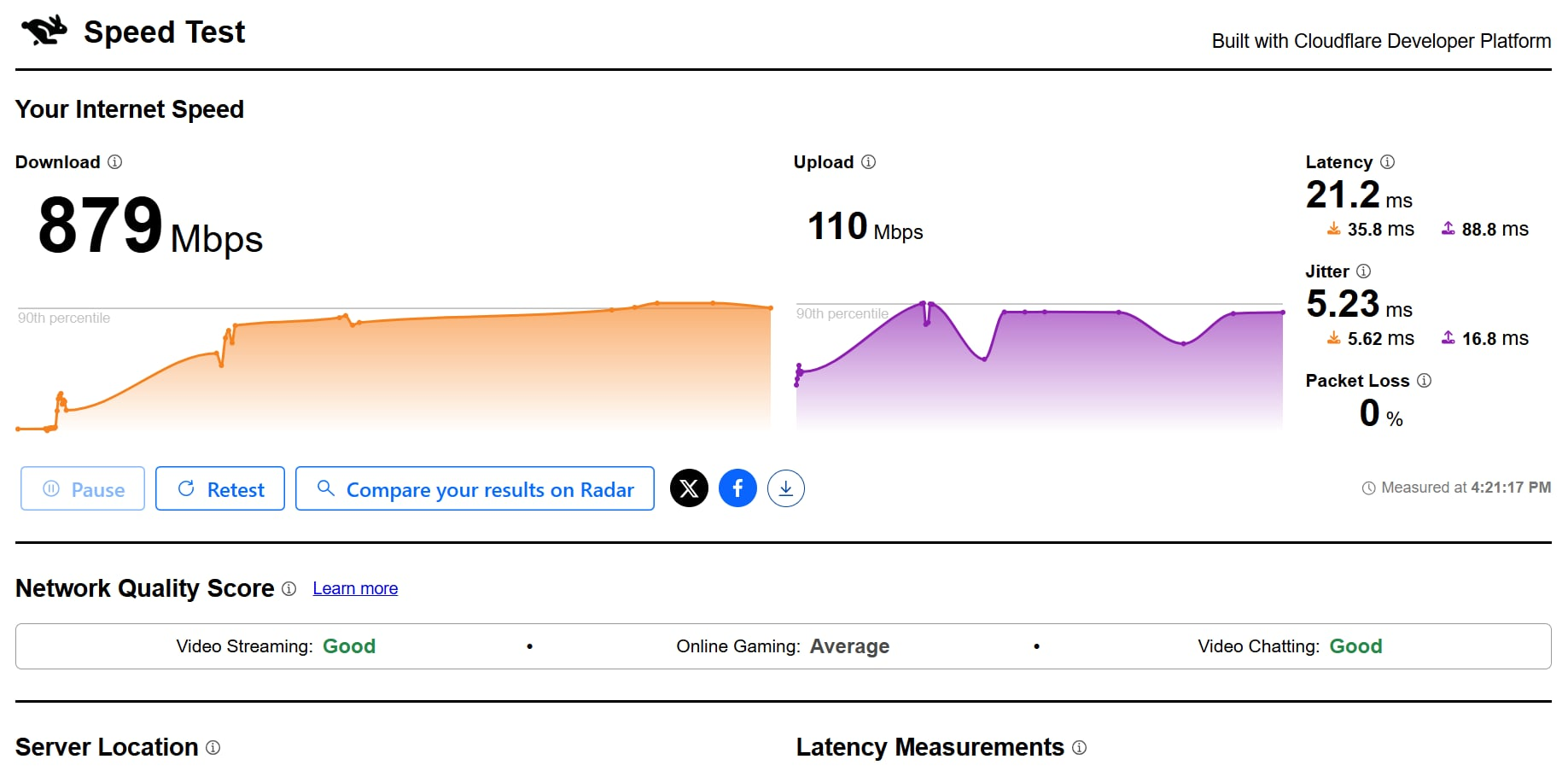

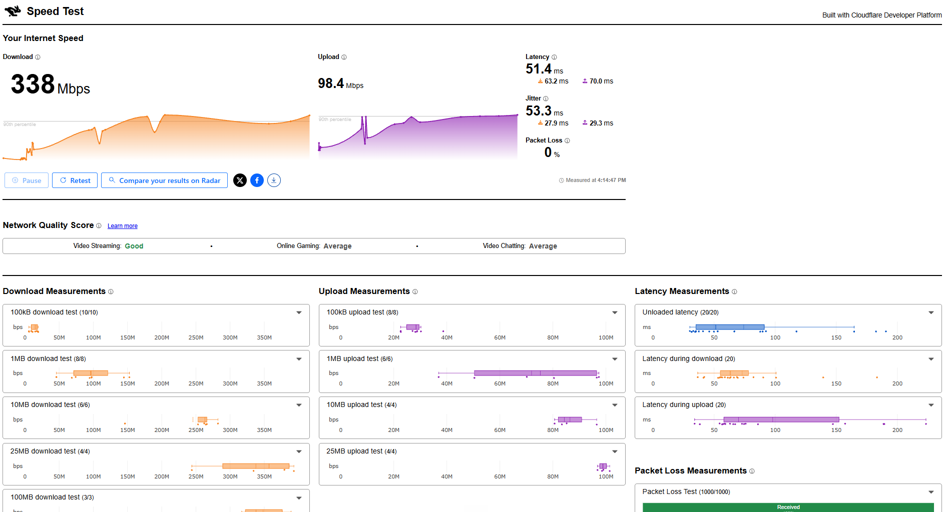

    Speed test.
    Jaki mocny router WiFi w 2026? TP-Link AX73 zrywa i spada do 300 Mbps
    A w ramach ciekawostki taki speed test, jak wezmę laptopa bezpośrednio pod router.

    Wyniki są typowe, drugi screen nawet bardzo ;-)
    Popełniłeś typowy błąd, typu zamienię na lepsze... i będzie gorzej.
    Zamieniłeś bardzo dobry FB na średni router.
    Zrób zwrot i kup coś innego do testowania (do 14 dni)
    warunki po WiFi są u każdego inne, i zmienne w czasie co gorsza.
