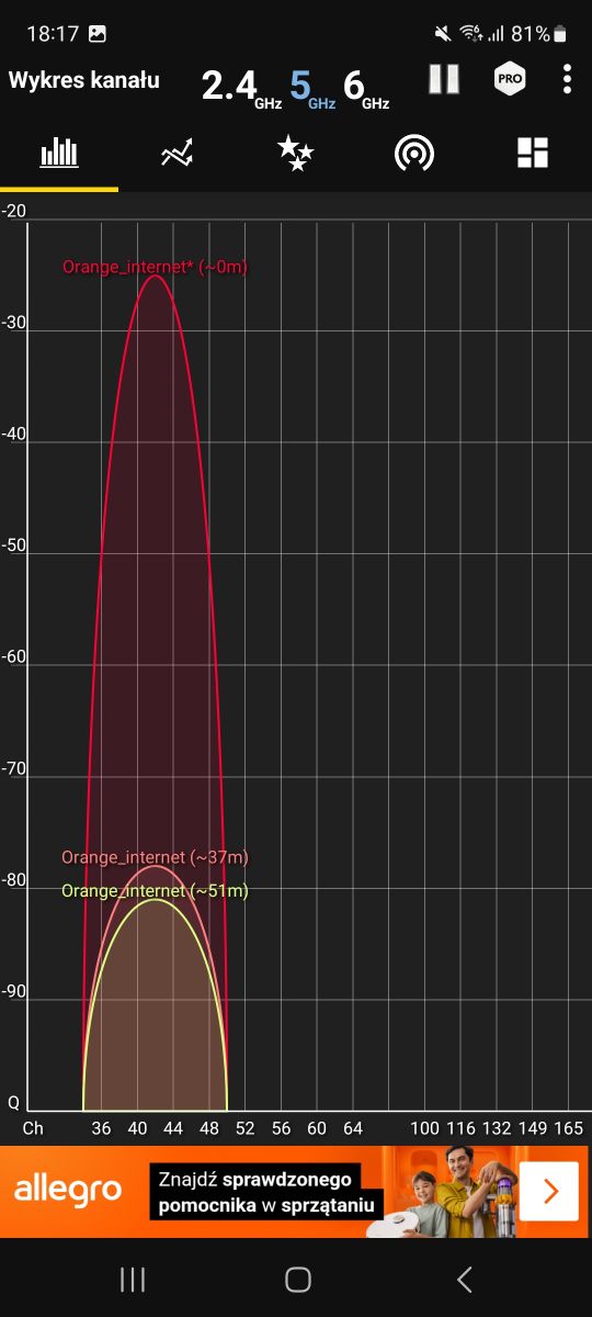

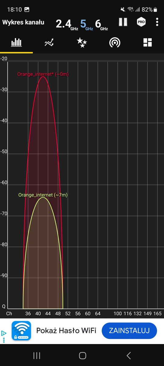

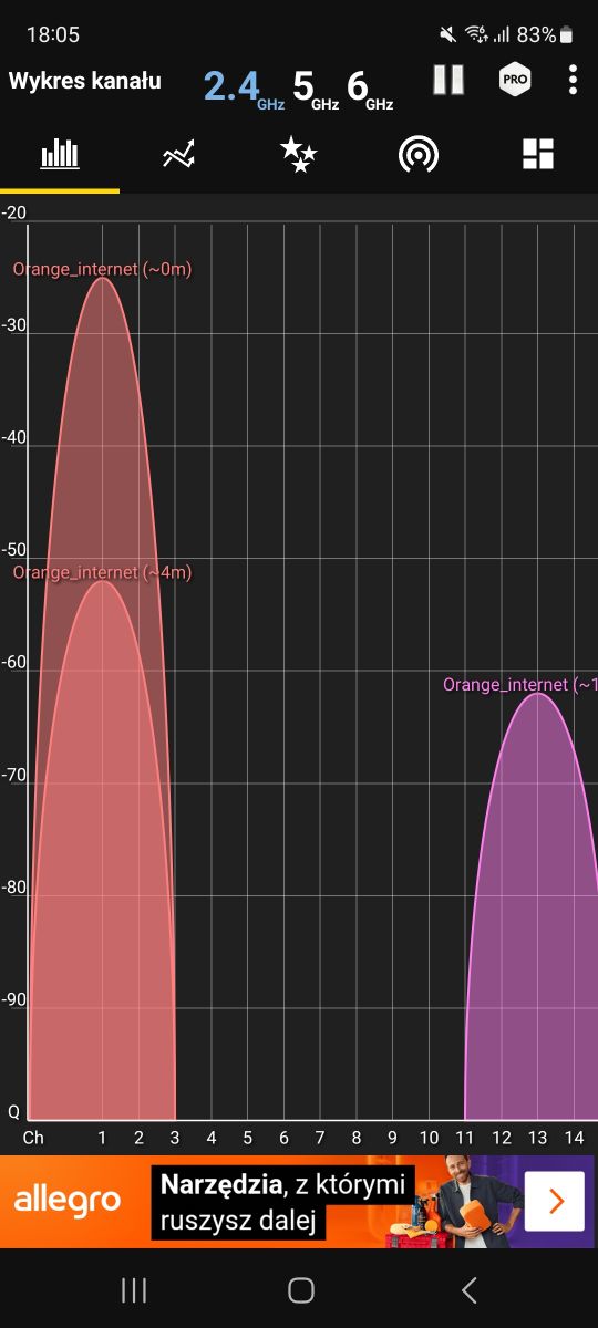

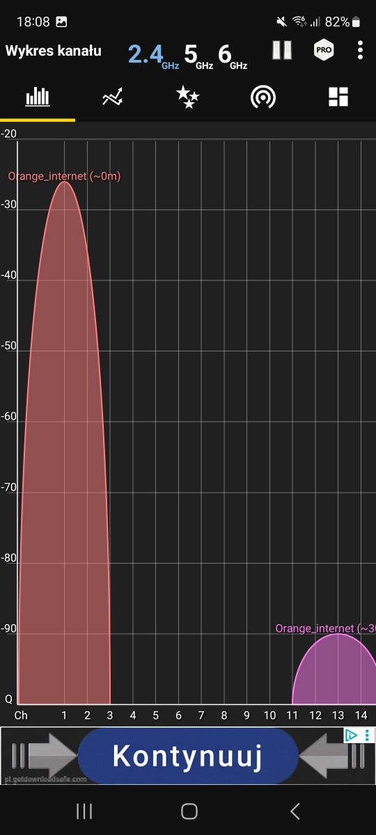

    Zrób smartfonem, koło tego "wzmacniacza"; TEST 1 z tego:
    https://www.elektroda.pl/rtvforum/topic3158772.html
    i pokaż tu wyniki. Z włączonym i wyłączonym TP Linkiem.
    Na pewno poziomy sygnału są wyjątkowo słabe, a może jeszcze kanały się zakłócają.
    Co nie zmienia faktu, że jedyna rozsądna rada to kabel.

  • #13 21868154
    Damian99PL
    Posty: 53
    Ocena: 9
    jprzedworski napisał:
    i pokaż tu wyniki
    Wyłączony i włączony, 2.4 i 5GHz
    Zrzut ekranu z aplikacji Wi‑Fi pokazujący wykres kanałów 2,4 GHz z siecią „Orange_internet”
    Zrzut ekranu z aplikacji Wi‑Fi Analyzer z wykresem kanałów 2,4 GHz i sieciami „Orange_internet”
    Zrzut ekranu z analizatora Wi‑Fi: wykres kanału 5 GHz z dwiema sieciami „Orange_internet*”
    Zrzut ekranu aplikacji Wi‑Fi: wykres kanału 5 GHz z siecią Orange_internet i kanałami 36–52
    IC_Current napisał:
    Sprawdziłeś:
    IC_Current napisał:
    może na TP-Linku masz identyczne SSID jak na FB
    Jeszcze nie, póki co jest to samo. Na nowo zresetowałem i ustawiłem. Jak znowu wywali, to jeszcze zmienię ta nazwę. Obecne ustawienia:
    FunBox: 192.168.1.1, 2.4 GHz kanał 13, 5 GHz kanał 48
    TP-Link: 192.168.1.150, tryb AP, DHCP oczywiście wyłączone, 2.4 GHz kanał 1, 5 GHz kanał 36
    Poza nazwą sieci i zabezpieczeniem reszta w sumie domyślna.
