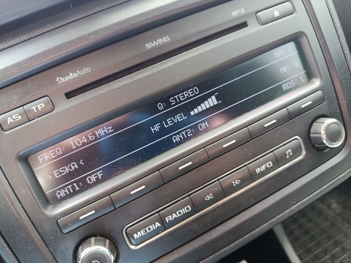

    Witam, mam problem z anteną zewnętrzną, radio Swing Skoda Fabia II.
    Jeśli wejdę w tryb serwisowy radia, to pokazuje, że antena numer 1 nie działa, jest w pozycji Off. Antena numer 2, czyli ta, która jest w podsufitce bliżej podświetlenia kabiny, jest na ON i to z niej ciągnę sygnał radiowy.

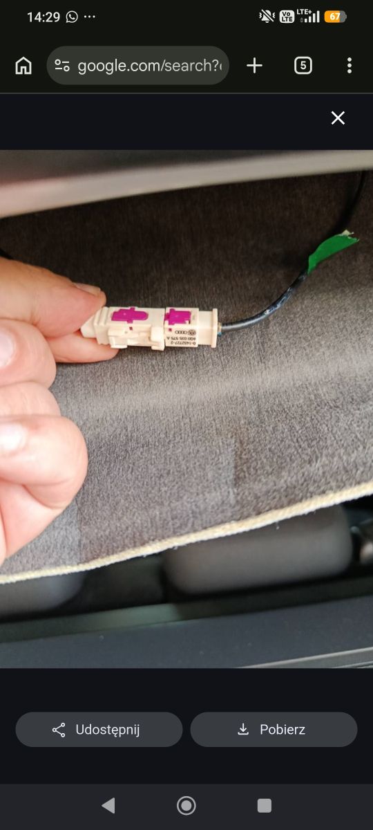

    Wyświetlacz radia Škoda Swing w trybie serwisowym z komunikatem „ANT1: OFF” i „ANTE: ON”. Zbliżenie na białą wtyczkę antenową z fioletową zapinką, trzymaną w dłoni w aucie
    Jeśli odkręcę bat od anteny zewnętrznej, to nic się nie zmienia (jakby antena nie działała). Radio odbiera czasem stacje z zakłóceniami nawet w centrum miasta. Także raczej przyczyną jest antena zewnętrzna z wejściem typowo VW, kostka, która jest na zdjęciu. Czy wiecie, gdzie można dostać w normalnych pieniądzach taką antenę lub czy to jest normalne, że radio Swing pokazuje jedną antenę na OFF, a drugą antenę, czyli antenę numer 2, tę wewnętrzną, na ON? Będę wdzięczny za wszelką pomoc.

    Czy sprawdzałeś, czy do podstawy anteny zewnętrznej dochodzi zasilanie wzmacniacza antenowego oraz czy sama podstawa anteny nie jest zaśniedziała/zalana po zdjęciu podsufitki?
    Nie miałem jak sprawdzić, czy zasilanie anteny jest poprawne, po odchyleniu podsufitki wszystko jest suche, nie ma żadnych oznak korozji.

    Ani w Fabii II z radiem Swing ani ogólnie w żadnym aucie od VAG-a nie znajdziesz dwóch fizycznych anten radiowych czy tam dachowych od radia. VAG zwykł nazywać w ten sposób kanały systemu Antenna Diversity.
    Numer 1 należy do anteny głównej radiowej i jest to ta antena którą masz bądź powinieneś mieć na dachu auta w jego tylnej części po środku.
    Numer 2 należy w zależności od rocznika i wersji auta albo do tylnej szyby i jej ogrzewania bądź do zintegrowanego modułu (akurat w Twojej wersji na 99% nie możliwe)
    To co nazwałeś anteną w podsufitce bliżej podświetlania to z pewnością wzmacniacz antenowy bądź moduł instalacji antenowej... Jeżeli Antena 1 jest pokazywana jako OFF oznacza to że radio nie ma z nią kontaktu elektrycznego. Antena 2 jest ON bo najwidoczniej do tego miejsca radio kontakt elektryczny ma. Ogólnie dzieje się tak dlatego bo Twoje radio wykrywa przerwę w obwodzie antenowym. Z racji tego że zasilanie wzmacniacza antenowego jest za pośrednictwem kabla koncentrycznego to jego przerwanie doprowadzi to wyłączenia tej drogi przez radio i pojawi się właśnie info w postaci OFF-u w diagnostyce.
    Sprawdź samą antenę i jej stopkę. Czy tam się cosik nie urwało lub skorodowało. Może dostała się tam woda (jest tam druk wzmacniacza) może zwarcie itd... Sprawdź sam kabel antenowy. Czy aby czasem gdzieś nie jest przerwany...
