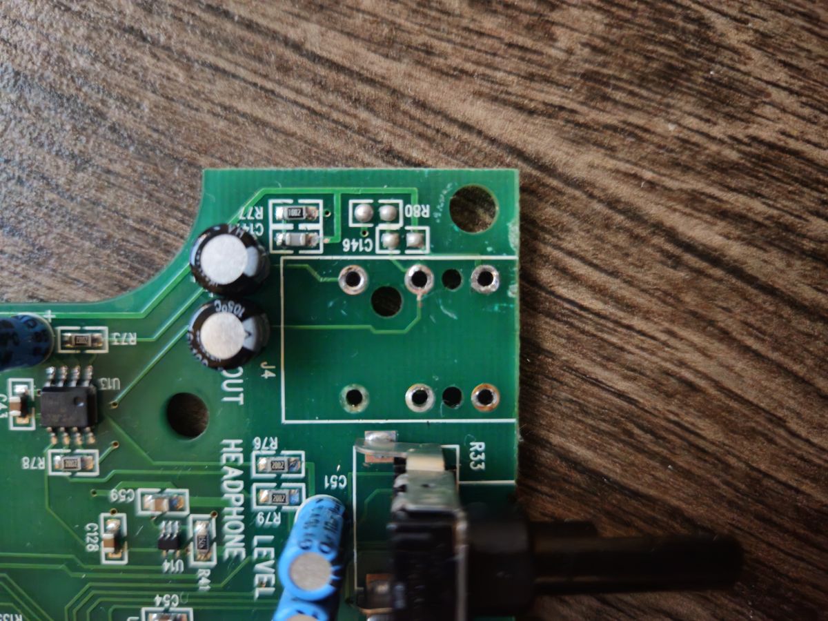

    Słuchajcie, znajomy poprosił mnie o pomoc z naprawą sprzętu, nie mogę znaleźć schematu, mianowicie chodzi o gniazdo jack 6.3 mm do podłączenia słuchawek. Jest 6 otworów, ale wymagają niektóre regeneracji, bo brakuje pól lutowniczych i brakuje małych elementów C146 i R80.
    Bardzo proszę o pomoc.
    Zbliżenie płytki PCB z otworami po gnieździe jack 6,3 mm i opisami R80, C146 oraz „HEADPHONE”.
    Podaj proszę dokładną markę i model tego sprzętu, ewentualnie oznaczenia z płyty głównej/modułu, bo bez tego ciężko dobrać schemat i wartości C146 oraz R80.
    Tapco Link.USB audio interface.

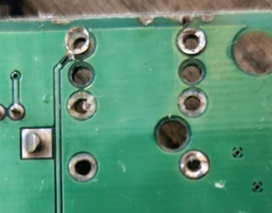

    Elementów nie brakuje, te pola nie były wykorzystywane.
    Napraw tą odstającą ścieżkę, dwa równoległe pola lutownicze poniżej uszkodzonej ścieżki nie są wykorzystywane.
    Zbliżenie płytki PCB z przelotkami i przerwaną ścieżką w lewym górnym obszarze

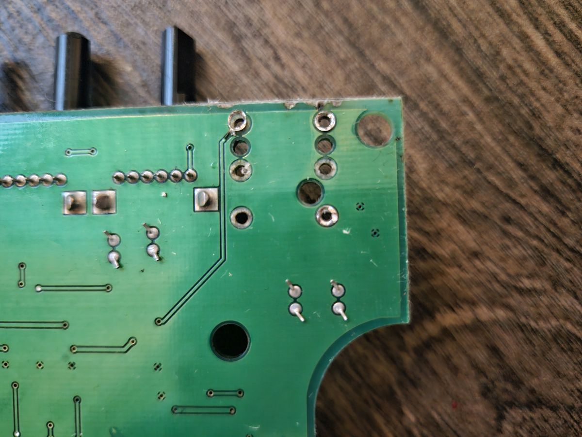

    >>21935131
    Widziałem na stronie ifixit, że są tam dwa elementy, tylko fotki są tam zbyt słabej jakości, nie wiem, co powinno tu być, a pola lutownicze poprawiłem, dlatego wyglądają jak ładnie 😅 co do tych zerwanego pola lutowniczego, te dwa punkty są do plastikowego mocowania gniazda, to wiem, chodziło mi o lewy dolny róg na zdjęciu z tym r80, tu okrągłe pole nie ma metalu, a widać, że jest coś zerwane.

    Rzeczywiście są :-) powinny mieć wartości takie jak te elementy obok, czyli R77 i C14?? warto wylutować ten C14?? przed pomiarem, a na rezystorze masz napisana wartość, można zweryfikować miernikiem.
