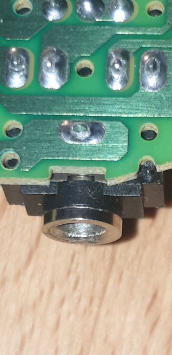

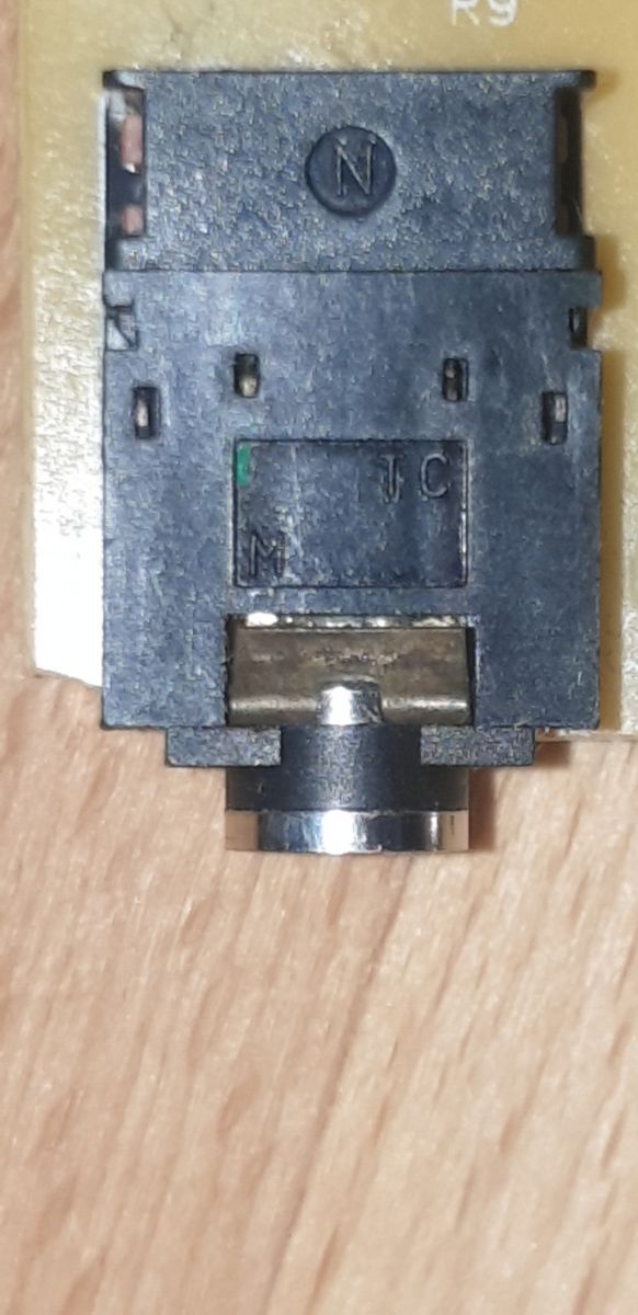

    Tutaj przed wylutowaniem (proszę zwrócić uwagę na trzy "dodatkowe" nóżki u góry):
    Złącze jack 3.5mm z wyłącznikiem izolowanym

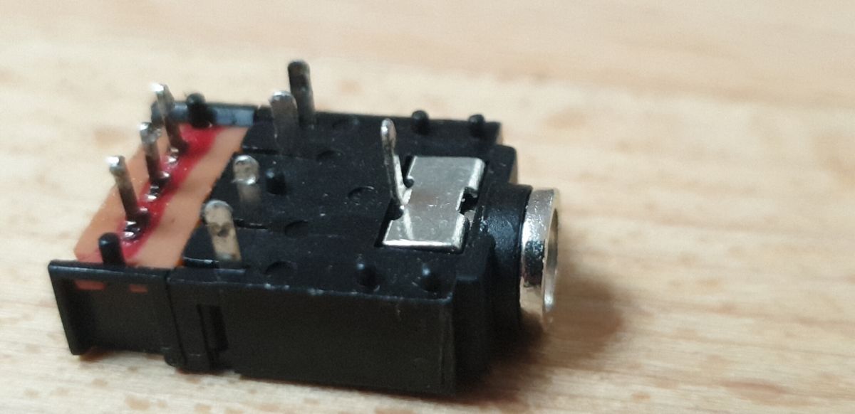

    Wymontowane:

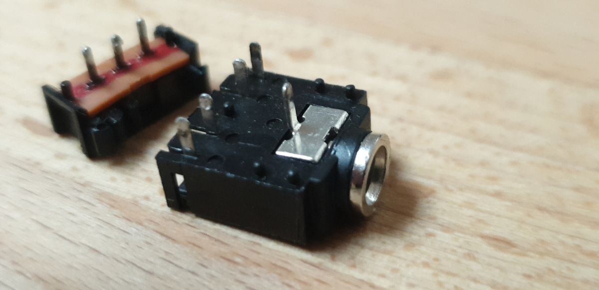

    Po wylutowaniu dało się to rozmontować na dwie części:
    Złącze jack 3.5mm z wyłącznikiem izolowanym Złącze jack 3.5mm z wyłącznikiem izolowanym
    Sądziłem, że mniejszy element to wyłącznik (przełącza z głośników na słuchawki).
    Ale nie mogę takiego "przedłużonego" gniazda dostać.
    Co więcej, widzę, że gniazda opisywane jako "z wyłącznikiem" są inne, prostrze, bez tego dodatkowego elementu (np. JY039-5P (FC68133) https://www.tme.eu/pl/details/fc68133/zlacza-jack/cliff/jy039-5p-fc68133/ )
    A więc:
    - do czego służy mniejsza część (3 nózki) ?
    - jak nazywa się całość? (nie wiem czego szukam...)
    Dziękuję!

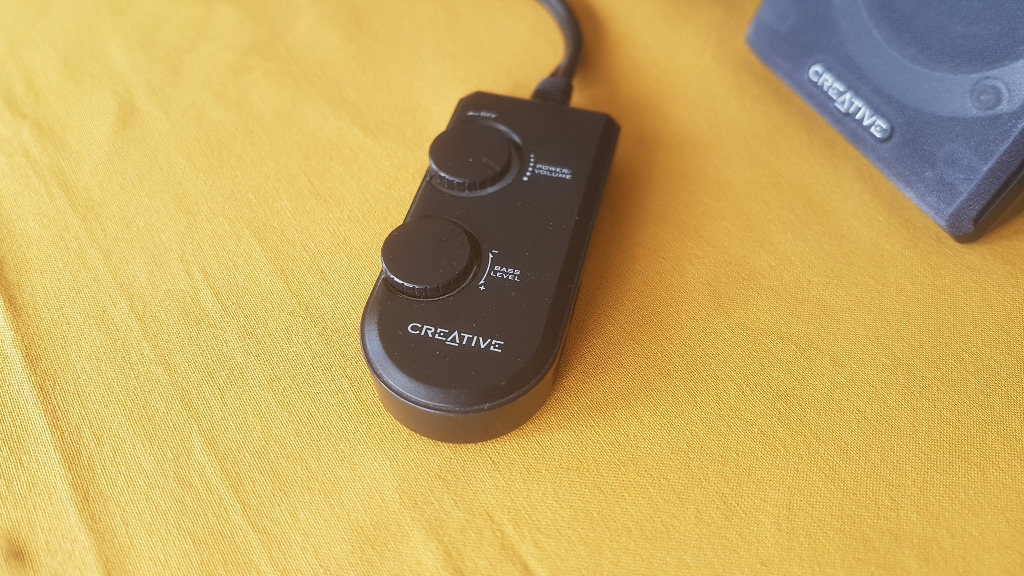

    To było złącze słuchawkowe w takim "pilocie" do głośników komputerowych "Inspire T5900":

    Więc ta odobna część to jednak właśnie przełącznik?

    DjMapet - dziękuję. Tak, to jest to.
    Dla przyszłości: całość ma nazwę "złącze jack stereo z wyłącznikiem izolowanym".
    Przykładowe oznaczenia części (podobnych, oprócz tego linku, który podał DjMapet): SJ-3568N, PJ-307
