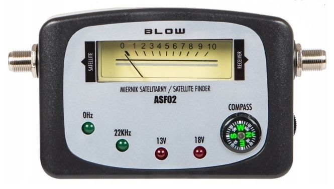

    Ireneo napisał:
    Po zmianie anteny, miernikiem sygnału plus miernikiem z dekodera.
    Jeśli mierzyłeś miernikiem podobnym temu jak na załączonym obrazku, to i tak masz dużo szczęścia, że udało ci się niczym w Lotto na chybił trafił uzyskać te 40%. Krótko mówiąc, dobry Bóg już zrobił, co mógł - teraz trzeba zawołać fachowca. By ustawił antenę i przydatki.

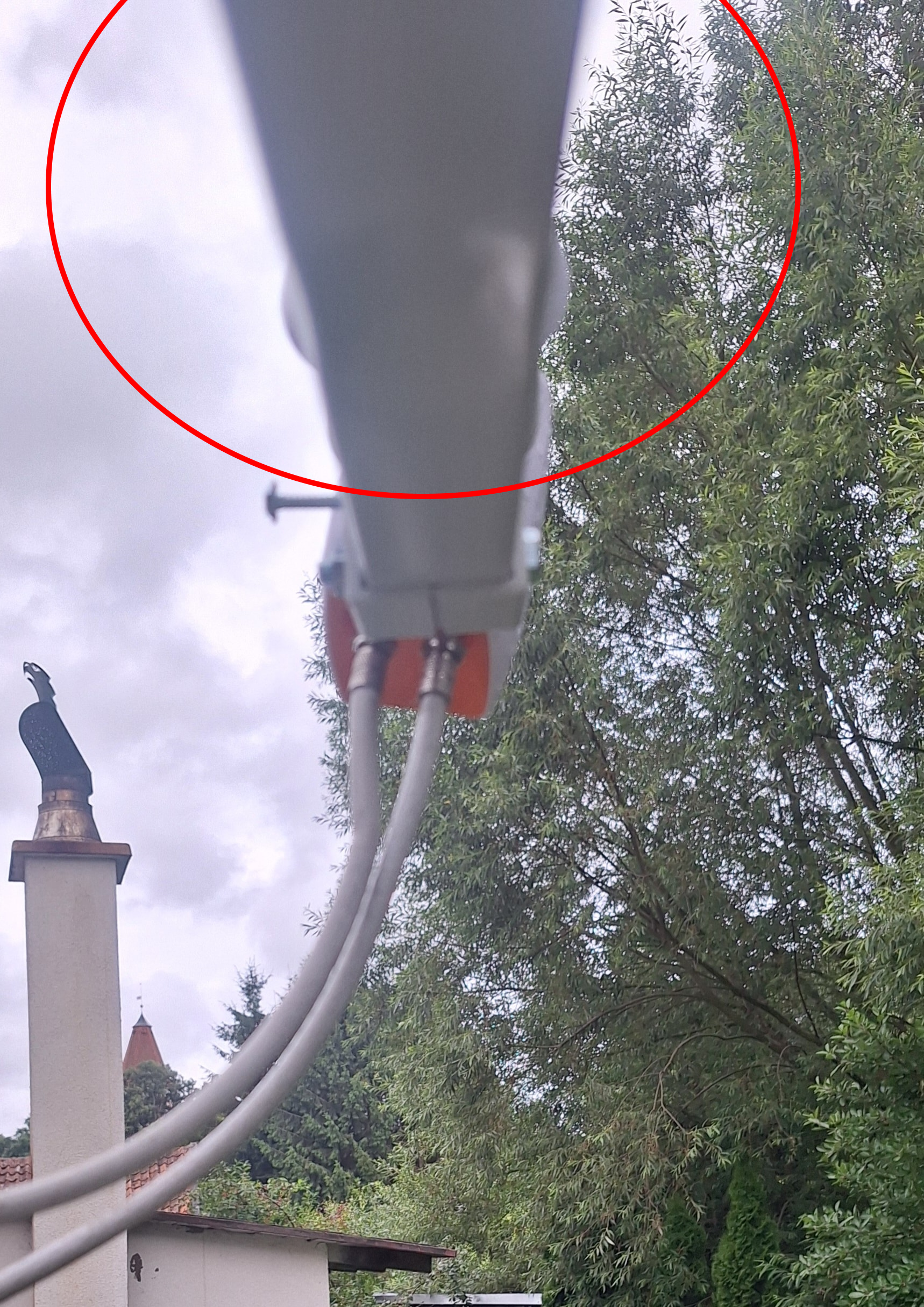

    Ireneo napisał:
    3 gałęzie wycięte
    Które?
    Powinieneś mieć odsłonięte niebo mniej więcej na tak zaznaczonym obszarze.
    Widok w górę na antenę z przewodami; czerwone koło zaznacza obszar nieba obok drzew.
    Ireneo napisał:
    teraz mam tylko część programów z sygnałem skaczącym 17 do 30 %
    Ale odbierasz "jakoś" te stacje, czy tylko taki masz na nich sygnał? Jeżeli tylko sygnał, to czasza ustawiona na złego satelitę.

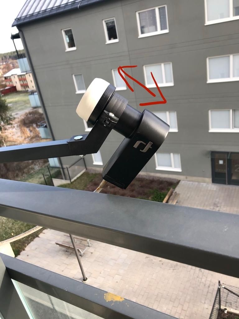

  • #29 21935768
    tomaszlonski
    Posty: 3417
    Pomógł: 347
    Ocena: 901
    Ireneo napisał:
    Konwerterem przecież wiele nie nastroisz. Lekko w lewo i tyle. Kilka anten zamontowałem na miernik sygnału plus miernik z dekodera i nigdy nie było problemu.
    Widocznie za mało anten założyłeś byle jak by nie wiedzieć że konwerter ma być też ustawiany przesowaniem przód/tył anteny by ustawić prawidłowo go w ognisku anteny.
    Opaski używane w uchwytach są uniwersalne a konwertery specjalnie mają szeroki kołnierz by umożliwić regolacje ogniska w przypadku kiedy antena nie jest dostosowana do konkretnego typy konwertera.

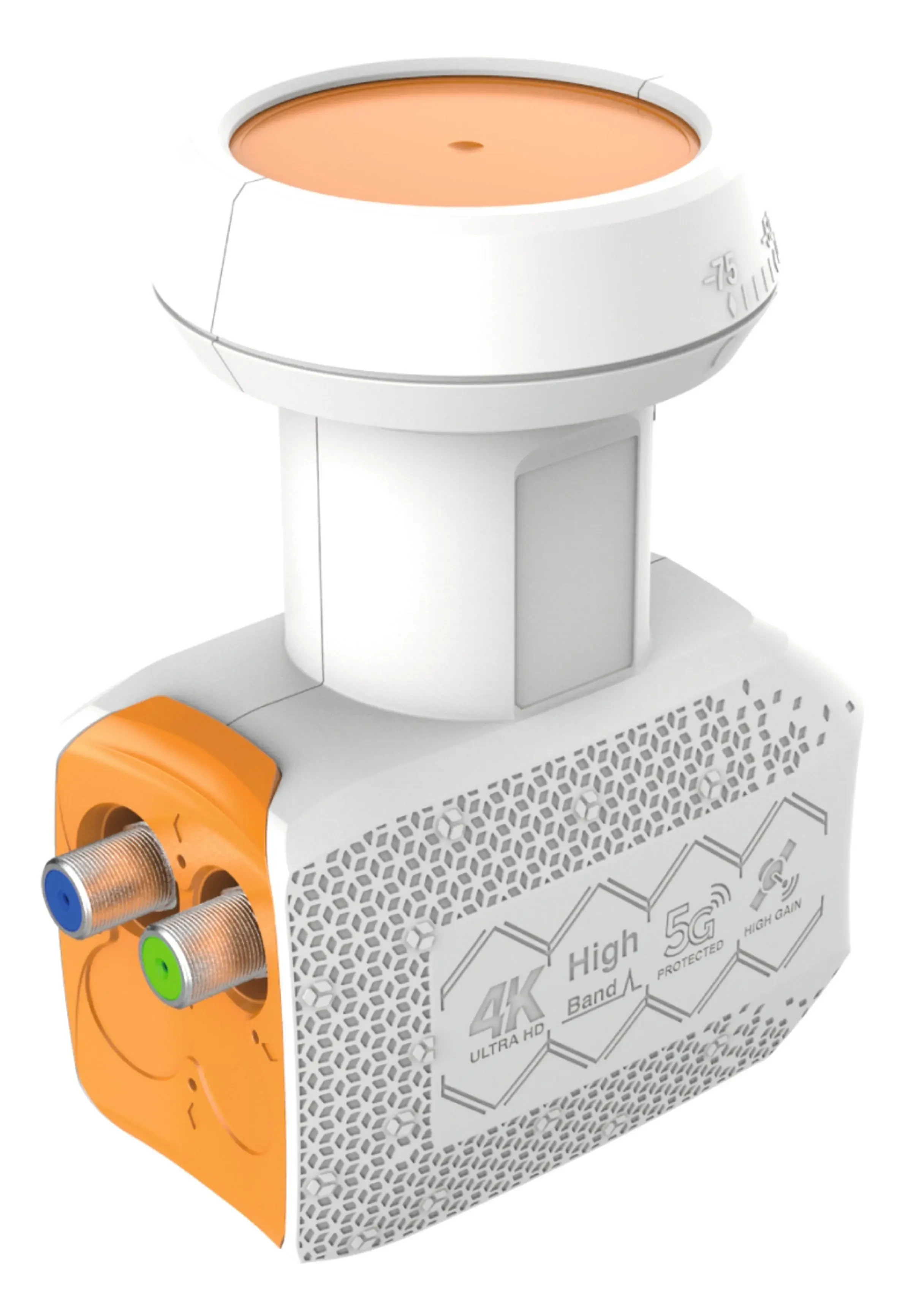

    LeDy
    Posty: 19137
    Pomógł: 1995
    Ocena: 2946
    On ma takiego .
    Polsat Multiroom - skacząca jakość 0-40% i spadki mocy na antenie 90 cm
    To pomarańczowe się wyciąga aby zakryło wtyki F.
