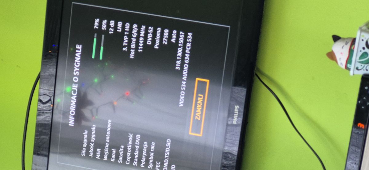

    Daj jeszcze zdjęcie sygnału np. TVP-1.(11449H)

    >>21950402 Teraz nie mam jak dać zdjecia ale
    do drzew jest z 90m ale to małe ze 3 brzozy (chyba że nawet na taka odległość ma wpływ) ale tak to czysta przestrzeń. Dom dziadków obok ma do nich z 20m a tych problemów nie ma z tymi samymi dekoderami tylko że czasza nowsza bo moja nie byla zmieniana od początku czyli z 10 lub wiecej lat więc po twoich podpowiedziach ją obstawiam bo konwerter i kable są nowe.

    Na TVP-1 masz sygnał o wiele lepszy więc pewno skos konwertera niewłaściwy a czasza odkształcona po tylu latach na pewno..
    Dać nowa czaszę, ustawić i oglądać.

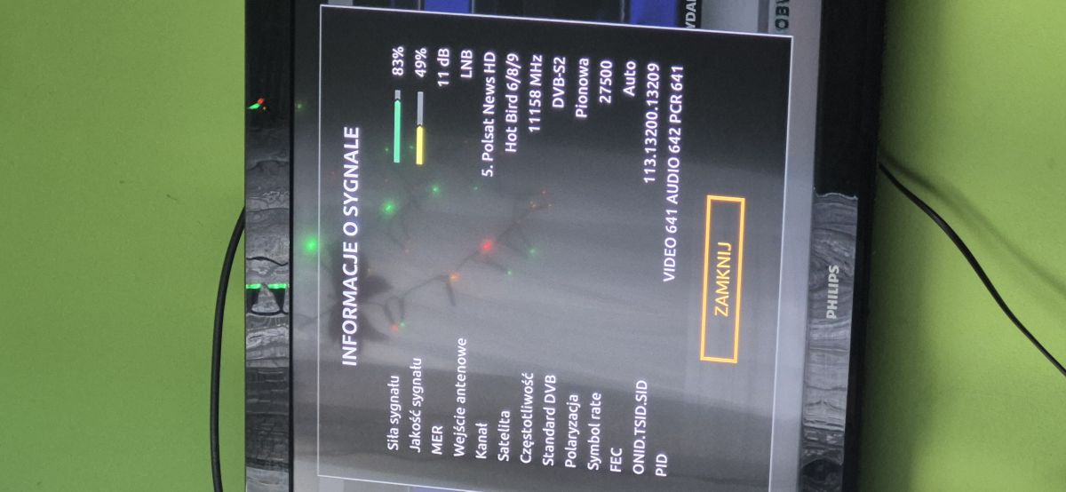

    Na 11158V - jakość 49%, na 11449H - 50%. Nie wiem czy o jakości wyższej o zaledwie 1% można powiedzieć że jest o wiele lepsza?;-) Podejrzewam że różnica 1% to tylko 0.1-0.2 dB. Np. przy jakości 60% dekoder nadal pokazuje MER 12 dB, pomimo że w rzeczywistości może on mieć ok. 12.5 dB. A to dlatego że dekoder zaokrągla MER do pełnych jednostek. A w jaki sposób to robi, jest tajemnicą programistów.
