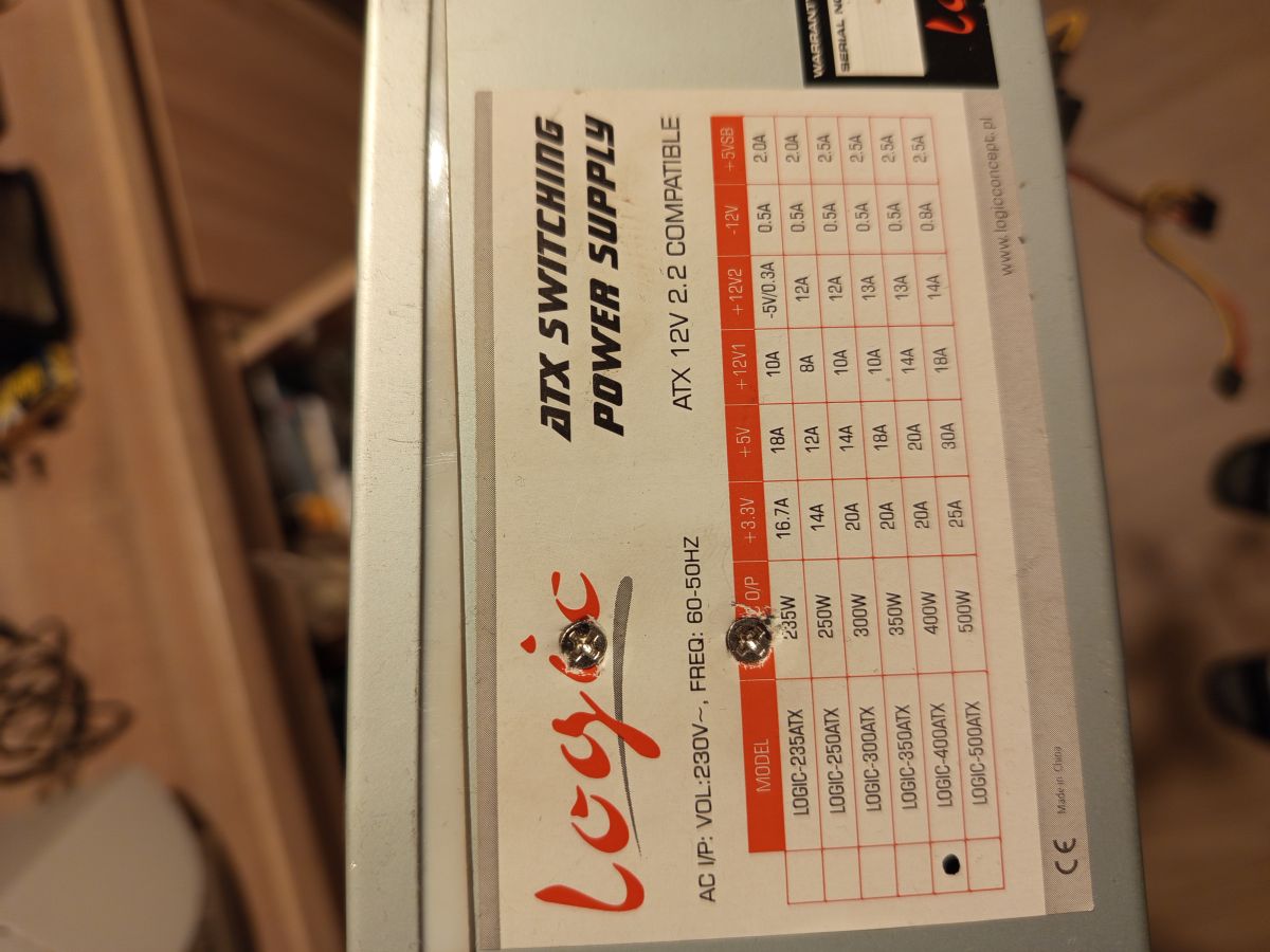

    Cześć posiadam sprawny zasilacz atx logic400W z obciążeniem pasywnym (wiem że to czarna lista), jednak jako zasilacz warsztatowy się nada, oprócz standardowych napięć jakie wyprowadzę z niego. Mam linie +12V1 i +12V2 dlatego mam pytania
    1 Podobno warto spiąć linie czerwoną (+5V) czarną (masa) rezystorem 10 om 10W - czy zgadzacie się z tym, czy doświadczenie mówi wam że jakieś innym ?
    2 Linia +12V2 jest podobno nie zależna od +12V1 - chcę na niej zrobić (na V2) regulowane napięci oparte na przetwornicy xy-sjva-4
    Czy to ma sens ? (wiem że ma tylko 4 A , ale mi to wystarczy i dodatkowo co chłodzi ten radiator, bo jak tylko ru7570L to czy nie lepiej znaleźć odpowiednik w TO220 i zamontować radiator przykręcany do niego ?)

    Uważam ze przetwornica buck boost to dobre rozwiązanie nie zależne od zasilacza masz regulowane napięcie jakie chcesz. O do opornika to nie wiem poco on , tylko aby obciążyć zasilacz? Zasilacz sam przecież chodzi i bez obciążenia, ja mam pod zasilacz tego typu podpiętą ładowarkę do akumulatorów różnego typu i działa bez problemu.

    Z tego co czytałem to tak , - chodzi tutaj o obciążenie gdyż (podobno niektóre zasilacze się wyłączają bez niego). Z własnego doświadczenia wiem że padnięte zasilacze pokazują np 12V a na obciążeniu wartości te spadają.
    Co do przetwornicy xy-sjva-4 - piszą że przy prądzie powyżej 3A należny zastosować radiator z chłodzeniem. Tylko czy chodzi tutaj o same ampery czy Waty (np 1V 4A - to 4W , czy dajmy 15V 4A - co daje 60W bo tyle maksymalnie można z niego wyciągnąć )?

    Te komputerowe mają wewnątrz już zamontowane wstępne oporniki dlatego im nie trzeba takich rzeczy dokładać to tylko zbędne obciążenia. Jeżeli zasilacz napięcia nie trzyma Nie daje takiego właściwego to mogą być najprawdopodobniej kondensatory padnięte te na wyjściu po ich wymianie wszystko wróci do normy.
    W przypadku przetwornicy to chodzi o ampery bo moc jest wynikiem napięcia razy prąd a dany układ który jest w tej przetwornicy wytrzymuje dany prąd dlatego ważny jest prąd. A jak podają powyżej trzech amper założyć radiator to żeby się nie przegrzał , żeby wytrzymał można też założyć jakiś mały wentylatorek tak jak w niektórych zasilaczach komputerowych jest to zrobione na termistorze i wtedy jak jest gorąco to się załącza wentylator i chłodzi a jak nie to się wyłącza.
