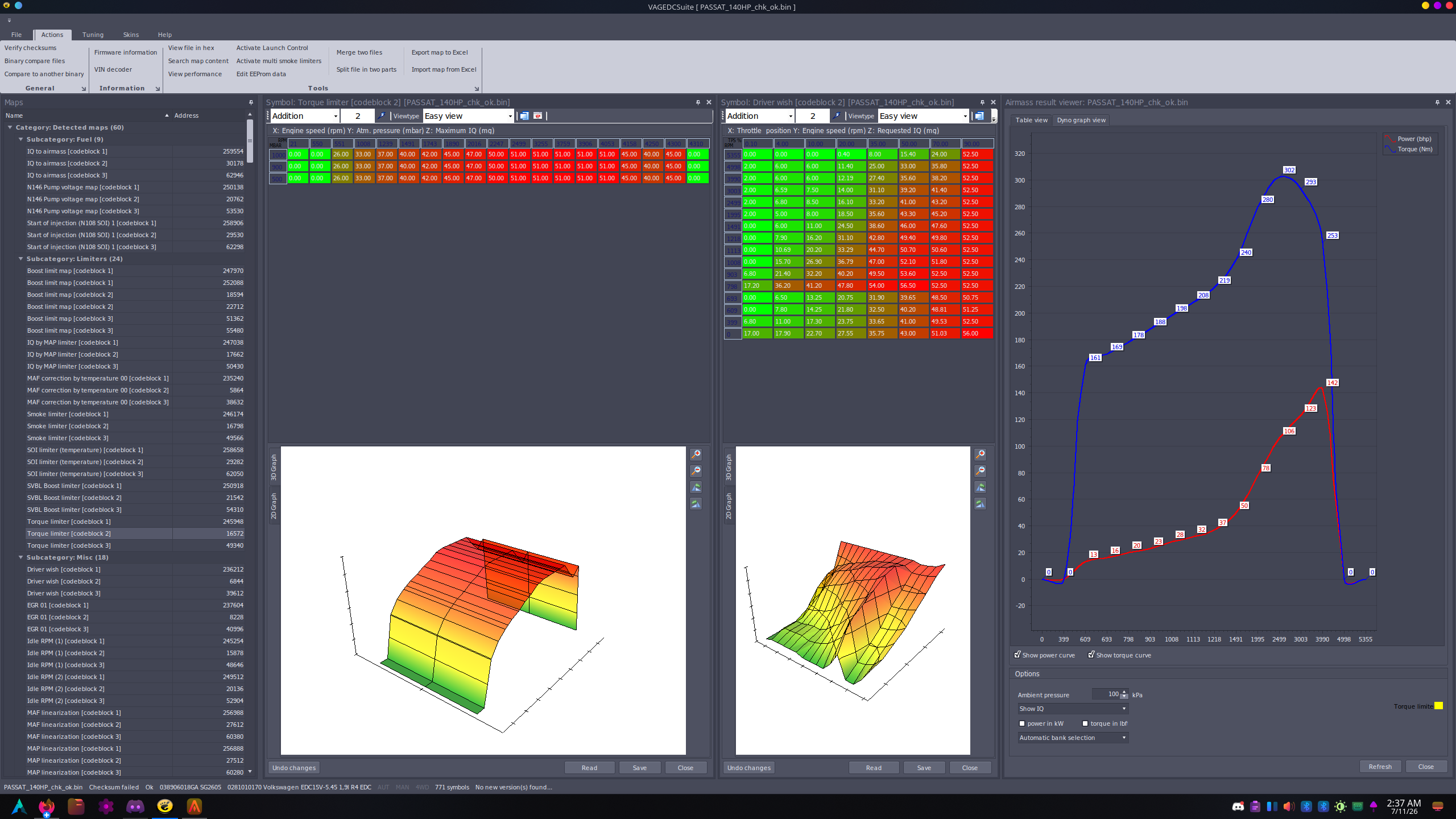

    Hej, ostatnio zacząłem bawić się bardziej w motoryzację i chciałem zrobić chipa w passacie 1.9 TDI AFN z pompą VP37. Auto seryjnie ma 110 KM i wg pomiarów wszelakich z VAG-COMa jak logowałem wydaje mi się, że trzyma serię, ale stwierdziłem, że to ciekawy temat, więc spróbuję zobaczyć, ile mogę wyciągnąć (wg poradników z neta 140 KM).
    W skrócie, czy ktoś może mi zweryfikować mapę, którą zrobiłem z poradnikiem? Odczucia z jazdy są prawie takie same, może trochę się lepiej zbiera, ale wg. opcji dyno w programie Vagedcsuite powinno być 142 KM. Poza tym natrafiłem na problem gaśnięcia auta, gdy spada z obrotów z odciny, próbowałem wgrać tak zwany hardcut, ale chyba coś nie wyszło.
    Przesyłam dwie mapy, jedną z hardcutem, drugą bez.
    - passat140k...chk_ok.bin (256 kB)Musisz być zalogowany, aby pobrać ten załącznik. 140hardcut
    - PASSAT_140...chk_ok.bin (256 kB)Musisz być zalogowany, aby pobrać ten załącznik. 140bez
    Z góry dziękuję za pomoc i informuję, że jestem amatorem i się nie znam, motoryzacją interesuję się od niecałego roku.
    Pozdrawiam - danihek
    Napisz dokładnie, co jest zrobione mechanicznie w aucie i co zmieniałeś w mapie/hardcucie: seria czy większe wtryski/turbo/intercooler/wydech, stan przepływki/N75/turbo, oraz jakie mapy/adresy ruszałeś przy hardcucie i przy sofcie na 140 KM?
    Wszystko seryjne, auto zostało doprowadzone mechanicznie do stanu, gdzie jest sprawne seryjnie, nowa pompa VP37, rozrząd, nowy zawór N75. Turbo wg logów wstaje i dmucha jak powinno w serii.

    >>21936317 Serio? Z jakiego programu korzystasz? Mi się otwierają normalnie (VAGEDCSuite zdj). Tak czy siak, dziękuję za chęci
    Zrzut VAGEDCSuite z mapami ECU, tabelami i wykresami mocy oraz momentu.

    0x419E (16x12) - źle, kompletny decalib
    0xC19E (16x12) - źle, kompletny decalib
    0x3C19E (16x12) - źle, kompletny decalib
    0x511A (17x17) - niekompletne i bez sensu
    0xD11A (17x17) - niekompletne i bez sensu
    0x3D11A (17x17) - niekompletne i bez sensu
    0x5A1A (16x13) - pominięta
    0xDA1A (16x13) - pominięta
    0x3DA1A (16x13) - pominięta
    0x565A (16x10) - do poprawy
    0xD65A (16x10) - do poprawy
    0x3D65A (16x10) - do poprawy
    0x40BC (19x1) - źle oraz zła strategia
    0xC0BC (19x1) - źle oraz zła strategia
    0x3C0BC (19x1) - źle oraz zła strategia
    0x40E2 (19x1) - źle oraz zła strategia
    0xC0E2 (19x1) - źle oraz zła strategia
    0x3C0E2 (19x1) - źle oraz zła strategia
    0x4108 (19x1) - źle oraz zła strategia
    0xC108 (19x1) - źle oraz zła strategia
    0x3C108 (19x1) - źle oraz zła strategia
    0x1A38 - nie wiem nawet co napisać
    0x437C - pominięta
    0x58B8 - huh...
    0x5A1E - pominięta
    0x73A8 - pominięta
    0x9A38 - nie wiem nawet co napisać
    0xC37C - pominięta
    0xD8B8 - huh...
    0xDA1E - pominięta
    0xF3A8 - pominięta
    0x39A38 - źle, za mało "za wąsko", decalib
    0x3C37C - pominięta
    0x3D8B8 - huh...
    0x3DA1E - pominięta
    0x3F3A8 - pominięta
    cierpliwości, dasz radę prędzej czy później
