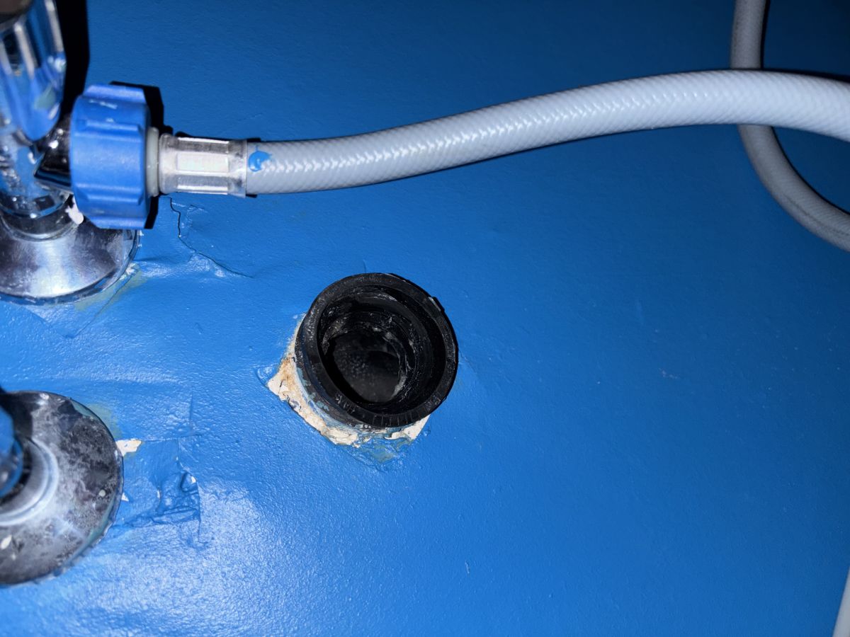

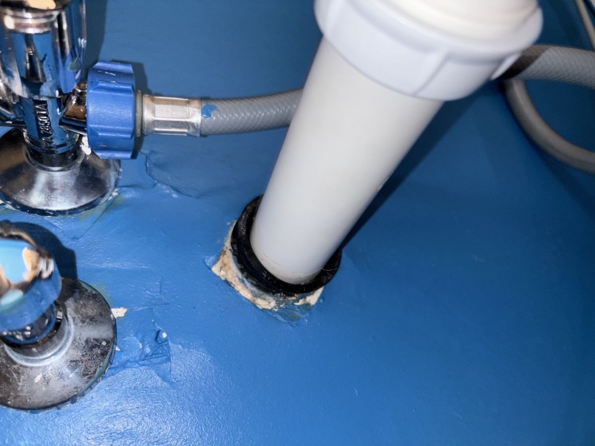

    Odpływ wody pod umywalką i pralką - rura wchodząca w ścianę wygląda na za dużą i cieknie.
    Wcześniej wokół tej rurki był jakiś silikon, ale się wyrobił i odpadł. Na chłopski rozum wygląda, jakby rurka była za duża i nie wchodziła w pełni w ścianę. Czy powinienem zmniejszyć jej obwód na ostatnim "zakręcie"?
    Jak uszczelnić odpływ umywalki i pralki, gdy rura w ścianie cieknie?
    Biała rura odpływowa wchodzi w otwór w niebieskiej ścianie; wokół czarna uszczelka i ślady starego uszczelniacza
    Otwór odpływowy w ścianie z czarną tuleją oraz szary wąż podłączony do zaworu
    Możesz wrzucić zdjęcie tego miejsca pod umywalką, szczególnie rury wchodzącej w ścianę i podłączenia pralki?
    Jest na załączonym zdjęciu
    Jakie są średnice tych rur i skąd dokładnie cieknie: z miejsca wejścia do ściany, z połączenia syfonu, czy z węża/rury od pralki?
    Z wejścia do ściany. Średnica 3,8 cm?

    A co to jest To czarne? redukcja włożona w "ścinę"? jaki rozmiar ma rura w ścianie(w środku), czy jest tam miejsce na uszczelkę? Jaki rozmiar ma rura którą chcesz włożyć do ściany? mierzona po wierzchu.

    3,8 cm rurka dochodząca do ściany (mierzona z wierzchu). To czarne wygląda na taki rękaw, ale średnica w środku to jakieś 3 cm, więc funkcji nie ma żadnej w tym momencie. Blok z lat 90-tych, remont był robiony przez poprzednich właścicieli w 2019.
    Przepraszam, udało się wyciągnąć tę gumową czarną rzecz i jest to taki rękaw, bo dziura w ścianie ma 5 cm mierzona z wierzchu, więc większą niż rurka od syfonu. Ale na końcu tego czarnego gumowego rękawa jest rancik, który wygląda, jakby cofał wodę, i to dokładnie przyczyna wylawania się z tego miejsca.

    Bo ten rancik to dodatkowe uszczelnienie, które dokładnie opasuje rurkę od syfonu i rurka powinna być włożona dalej/głębiej.

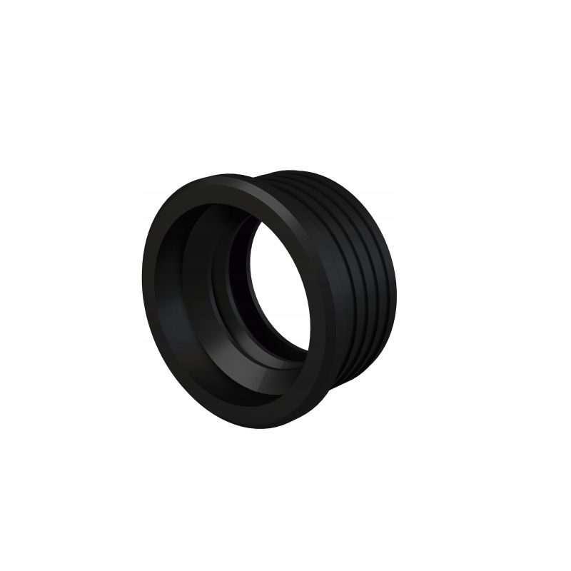

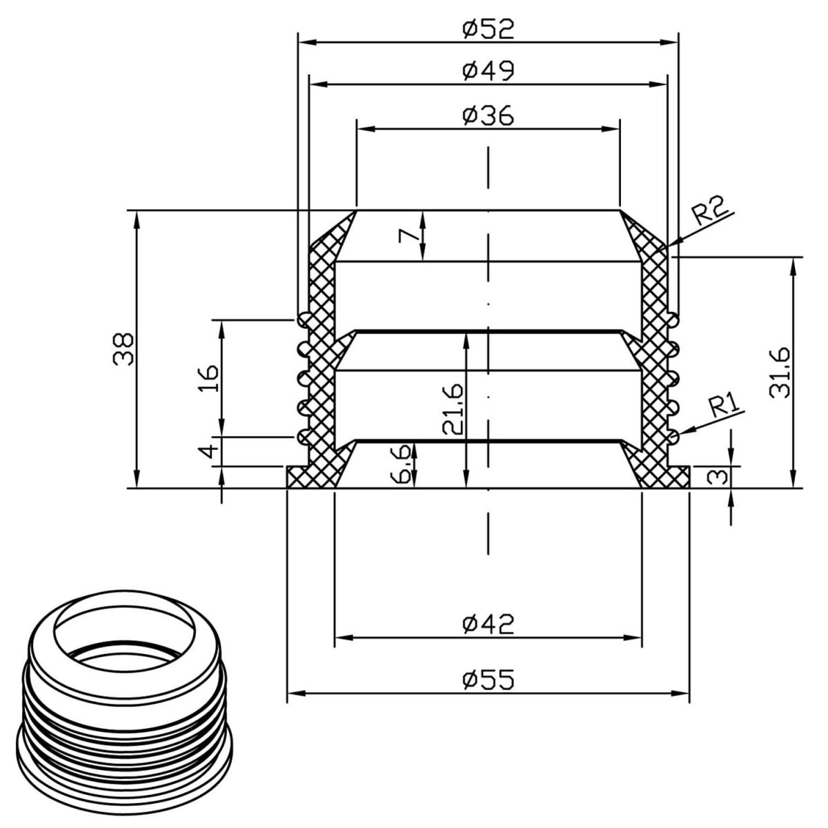

    Jest szansa, że to czarne totaka redukcja:
    Czarna gumowa redukcja do rur z rowkami, pokazana pod kątem na białym tle Rysunek techniczny redukcji do syfonu z przekrojem i wymiarami średnic
    Ta biała rurka od syfonu powinna przechodzić przez całą długość redukcji i sięgać powiedzmy o 1cm poza.
    Jeżeli było dobrze może cieknie bo sparciała?
    Zwykle nie jest wklejana i powinno dać się wyciągnąć starą i włożyć nową.
    Przedtem posmarować smarem silikonowym - łatwo wejdzie.
    Jak może spełnić ten warunek skoro ze zdjęcia wynika, że ledwie starcza do redukcji? Stąd informacja o silikonie już nieobecnym. Teraz sprawę może uratować wymiana na dłuższą którejś rury z przyłącza lub przedłużka dla rury obecnej 32 z jednoczesnym jej skróceniem/dopasowaniem.

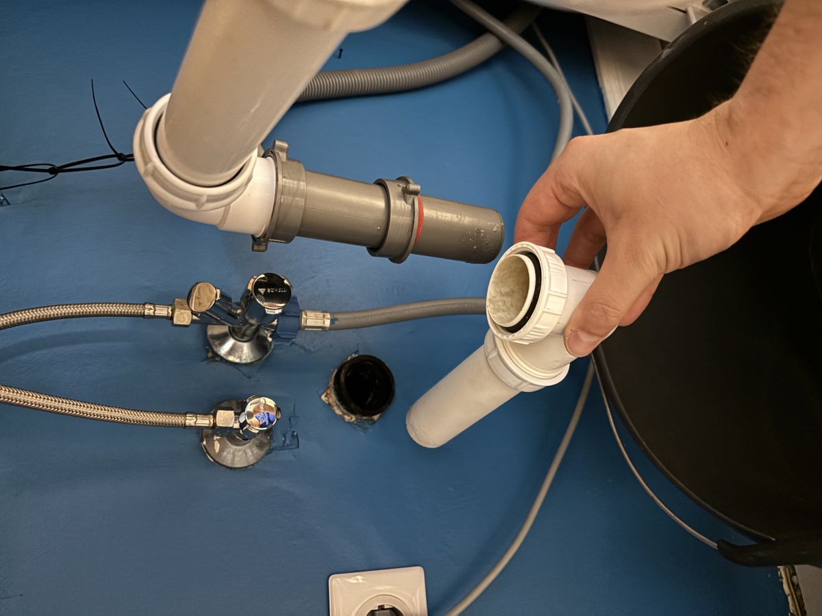

    Z pierwszego zdjęcia widać, że długość tej "fajki" jest regulowana.
    Gdyby była za krótka trzeba kupić tzw. sztucer np. 50cm o tej samej średnicy, przyciąć na odpowiednią długość , stępić krawędzie i wymienić.

    Dziękuję pięknie, wszystko działa :) wyjąłem tę redukcję, wyczyściłem i lepiej włożyłem. Jest elegancko.

    Redukcja okazała się zafajdana jakimiś silikonami i brudem, więc nie było widać, co to jest. Wszystko wyjęte, oczyszczone, rurka musiała przejść przez całą redukcję i weszła z powrotem bardzo stabilnie.
