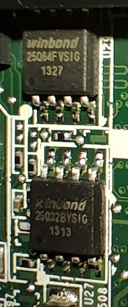

    Witam, mam Lenovo E130 z płytą DAOLI2MB8HO REV:H
    Jest jakaś szansa usunięcia hasła bios z tego laptopa?

    Oczywiscie. Potrzeba: lutownicy(opcjonalnie), ch341 (najtansza opcja). Inaczej sie nie da.
    Czy masz te urzadzenia? Przegladajac twoje posty to chyba masz?

    Tak mam, ale inny programator xgecu t48, może przez clip odczyta...
    Ale napisałem tu bo z Lenovo nigdy się nie bawiłem, z HP starych umiem ściągnąć.
    Z tego co widzę chyba są dwie kości bios i cFeon F40-100HIP czyli EN25F40
    Jak usunąć hasło BIOS w Lenovo E130 z płytą DAOLI2MB8HO REV:H?
    Do KBC nie mam programatora jeśli ktoś by pytał.
    Zgrałem EN25F40 - wylutowałem go.
    Dwa pozostałem odczytały się przez clip.
    A czy w tym laptopie można U22 czyli EN25F40 pin 5 (SDA) i pin 6 (SCL) zewrzeć podczas uruchamiania, aby laptop uruchomił się bez hasła?

    Nie wiem , czy zadziała w tym modelu > poczytaj Link
    oraz
    Link
    Link_ znane forum vinafix.
    p.s
    Masz wsady pod Bios +kbc , porównaj ze swoimi Link
    Lenovo E130
    DA0LI2MB8H0 REV:H
    U26 W25Q64BV
    U27 W25Q32BV.
    U22 W25X40BV

    Zapytam inaczej, u22 to pamięć którą trzeba zewrzeć czy jest jeszcze inna pamięć.
    Nie mam dostępu do tego forum i schematu.
    Komp stary i nie wiem czy już bawić się w to, chciałem zmienić tylko, aby mieć dostęp do bootowania.

    hasło Supervisor BIOS nie jest przechowywane wyłącznie w kości BIOS SPI.
    hasło Supervisor jest powiązane z Embedded Controller (EC), a nie tylko z głównym wsadem BIOS.
    samo wgranie czystego BIOS-u nie odblokowuje komputera.
