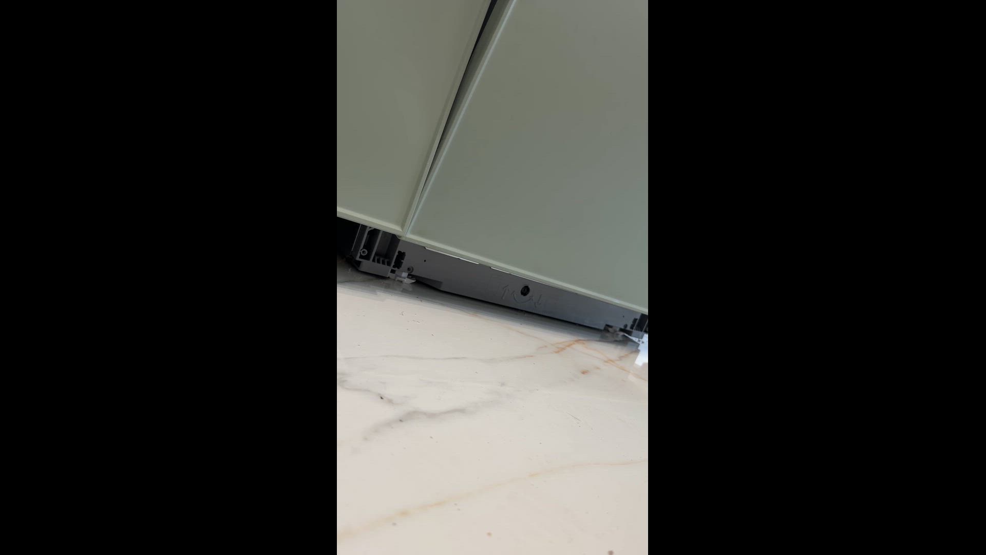

    Mam problem z montażem zmywarki do pełnej zabudowy BOSCH SMV4ENX06E.
    Wszystko zostało zrobione wg instrukcji oraz filmu, natomiast drzwi po zamontowaniu frontu meblowego nie otwierają się do końca. Dół drzwiczek haczy o dół zmywarki. Na dole był cokół na „łapkach”, który został zdjęty, więc to nie jest tego rezultat.
    Poziomowałem zmywarkę 7-8 razy i ściągając maksymalnie ją na nóżkach w dół, drzwi otwierały się trochę bardziej, ale nadal blokowały. Zmieniałem ułożenie również frontu, ale w momencie gdy podciągnę je maksymalnie do góry, to haczą o blat roboczy.
    Brakuje mi już pomysłów. Wiecie, co jeszcze próbować? Załączam filmik z działania drzwi

    Też miałem taki problem montując zmywarkę do mebli z IKEA ale u mnie pomogło obniżenie zmywarki do tego poziomu co masz na filmie. Teraz masz dwa wyjścia albo podnieść ciąg dolnych szafek o 0,5-1 cm lub kupić zawias przesuwny z IKEA który nie dosyć, że jest drogi to działa jak sam chce. https://www.ikea.com/pl/pl/p/behjaelplig-zawias-przesuwny-do-zmywarki-60492349/

    Po filmiku ciężko wywnioskować cokolwiek, ale klapa rewizyjna pod drzwiami wygląda na źle założoną i odstającą.
    Generalnie jeśli taki problem zachodzi, to front meblowy schodzi za nisko i tyle.

    Klapa drzwiczek była zmieniana pod względem położenia kilkukrotnie, na kółkach i na śrubach. Ustawiając ją najniżej, jak tylko możliwe, nadal problem występuje, drzwiczki otwierają się bardziej, ale nie całkiem.
    Problem zlokalizowałem, natomiast nie mam rozwiązania.

    >>21937746
    W związku z tym frontu nie uda się tak przykręcić, aby nie wystawał od góry ponad panel. Maksymalna wysokość frontu dla tej zmywarki tak aby od góry się licował i nie haczył od dołu to 725mm. Front musi od góry wystawać minimum 40mm. Potrzebował bym jeszcze informacji o wysokości od podłogi do blatu oraz wysokości cokołu.

    No ok to liczymy tak 3 - 5mm luzu od blatu + długość frontu 765 = 768 -770 mm zostaje nam 74 - 76 mm na cokół bo blat ma dokładnie 38cm. Zmywarka potrzebuje wg. Instrukcji min 90 mm cokołu. I mamy lipę. Jedyna opcja to zawias ślizgowy. Jeśli dobrze jest wszystko zmierzone. To jest jakaś kuchnia systemowa czy od stolarza?

    >>21937813 ten niski cokół psuje wszystko. Przy tym rozmiarze frontu blat powinien być na wysokosci 91 cm minimum, żeby to fajnie zagrało. No, ale teraz po ptokach. A jaka zmywarka była tam wcześniej? Czy teraz jest dokładana?

    Kombinujecie jak konie pod górkę.
    Szafki są z zbyt małym prześwitem od podłogi i tyle w temacie. Żadne zaklinanie ani inne czary tu nie pomogą.
    Możliwości są trzy
    - rzeżbienie z durnym systemem ślizgowym z ikea
    - Wymiana zmywarki na taką która ma już zawiasy ślizgowe (Bosc ma takowe w swojej ofercie
    - wymiana zmywarki na podblatową, taką jaka jet pokazana w filmiku przez użytkownika emarcus,
