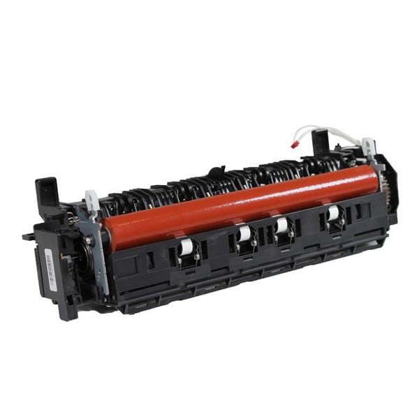

    Coś jest w Fuserze.
    Jaki przebieg ma drukarka?
    LY0749001-195330
    Fuser Brother LY0749001 120 000 stron
    Brother HL-4150CDN - wtrącenia na wydrukach, czy wymienić pas transmisyjny?
    Strona 176 w instrukcji serwisowej.
