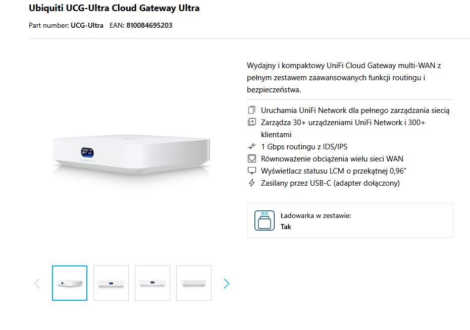

    VPN w firmie UCG Ultra czy Windows Server 2022? Site-to-Site + dostęp zdalny
    Dzień dobry.
    Potrzebuję pomocy w zaprojektowaniu i skonfigurowaniu sieci VPN w firmie. Chciałbym zrobić to zgodnie z dobrymi praktykami, dlatego zależy mi na opinii osób z doświadczeniem.
    Moja infrastruktura wygląda następująco:
    Centrala:
    Router Ubiquiti UCG Ultra
    Windows Server 2022
    Oddział:
    Router MikroTik hEX Lite
    Potrzebuję zrealizować dwa scenariusze:
    Stałe połączenie Site-to-Site VPN pomiędzy centralą i oddziałem, tak aby komputery w obu lokalizacjach mogły komunikować się ze sobą.
    Zdalny dostęp VPN dla pracowników i firm zewnętrznych, którzy będą łączyć się z komputerów z systemem Windows, najlepiej przy użyciu wbudowanego klienta VPN.
    Moje główne pytanie brzmi:
    Czy lepiej skonfigurować serwer VPN na UCG Ultra, czy uruchomić usługę RRAS na Windows Server 2022?
    Zależy mi na rozwiązaniu, które będzie:
    bezpieczne,
    stabilne,
    łatwe w utrzymaniu,
    umożliwi ograniczenie dostępu poszczególnym użytkownikom.
    Będę wdzięczny za rekomendację, jaki protokół najlepiej zastosować (WireGuard, IPsec/IKEv2, L2TP/IPsec lub inne) oraz jak najlepiej podzielić role pomiędzy routerem i serwerem.
    Z góry dziękuję za wszelkie wskazówki i przykładowe konfiguracje.

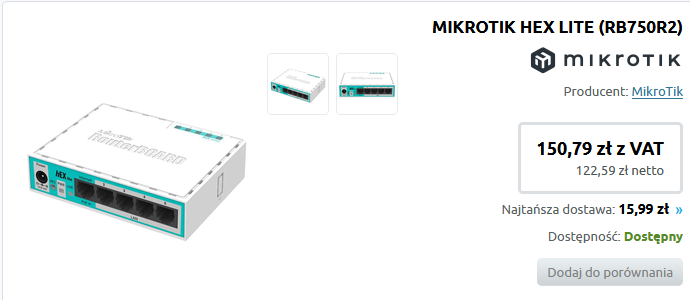

    Czyli masz :
    UCG Ultra czy Windows Server 2022 - jak skonfigurować VPN Site-to-Site i zdalny?
    Wybierz WireGuard.
    Co rozumiesz przez to?
    Publiczny adres IP obu lokalizacji od operatorów załatw.
    Często w takich przypadkach jest tak że programy np. sprzedarzowo-fakturowe ,drukarki i ich licencje nie są dostosowane odpowiednio i sprawiają problemy przy codziennej pracy i użytkowaniu.
    Czy tylko będziesz drukować?
    Czy tylko będziesz pisać faktury i dokumenty?
    1 Baza danych programu czy wiela programów z wieloma bazami np sql?
    Czy są programy Księgowe z dostępem do KSEF?

    tak, dokładnie te dwa rutery mam.
    głównie chodzi o to, aby komputery w odziale były w tej samej sieci co serwer.
    tak, mamy stały publiczny adres.

    Zgadzam się z Twoimi sugestiami / wątpliwościami poza jedną - po co jemu publiczne IP po obu stronach? Wystarczy po jednej stronie - chyba że nie rozumiem, co planujesz.
    Jest taki tunel jak EoIP (Ethernet over IP). Świenie się nadaje do takich rzeczy, bo pozwala wstrzyknąć warstwę L2 do L3 - wtedy jest jeden serwer DHCP i wszystko, co z nim związane. Jednak nie polecam tego rozwiązania na takim sprzęcie jak Twój ani (zapewne) na takich usługach dostępu do internetu jak Twoje, bo jak padnie gdzieś net, to druga strona całkowicie leży.
    Lepszym rozwiązaniem jest stworzenie dwóch oddzielnych sieci, a następnie tunel i odpowiedni routing pomiędzy nimi. Co prawda w takim układzie komputer "nie znajdzie nowo podłączonej drukarki z odległej sieci", ale można jemu podać jej adres, a wtedy ją "zobaczy".
    Zatem... nie jedna - a dwie oddzielne sieci, tunel i routing.
