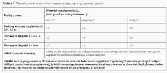

    Zawsze przyjmujemy najgorszą wersję i niczego nie korygujemy. A jak już to w tę gorszą stronę.
    Jeżeli uziom jest tak słaby, że jest blisko granicy w mokrym gruncie, należy go poprawić, a nie kombinować z obliczeniami.
    To w końcu twoje życie, albo życie kogoś, za kogo będziesz odpowiadać jako pomiarowiec lub wykonawca.
    Wbij następną szpilkę, jak za mało - następną. Aż w najgorszych warunkach spełnisz warunek. To już sobie musisz policzyć do swoich obwodów i używanych zabezpieczeń i układu sieci. Bywają sytuacje, że warunek skuteczności spełnia się dopiero przy nawet 2-3 Ohmach rezystancji uziemienia.
    Pamiętaj, że szpilek nie bijemy "na pałę" tylko muszą być minimum dwa metry od siebie. Jeżeli trzeba - wyjdź za budynek. Można zrobić otok z bednarki - to też poprawi rezystancję.
    Na tym polega idea i zasada działania uziomu, a nie na tym, żeby "działał" w idealnych, konkretnych warunkach.
    Ma działać ZAWSZE.
    Tylko partacz kombinuje z deszczem czy moczeniem gruntu, żeby mu się wyniki zgadzały.

    Znaczy ja nic nie kombinuję tylko po prostu widziałem jak ktoś stosuje współczynniki korygujące zależnie od tego w jakich warunkach robi się pomiar uziomu aby nie przekroczyć 10 ohmów. Dlaczego 10 ohmów? A no dlatego, że chcę zamontować SPD. Pytanie tylko czy niżej wymieniona tabela ze współczynnikami jest prawidłowa.
    Zrzut ekranu z tabelą współczynników korygujących dla pomiarów uziomu w różnych typach gruntu
