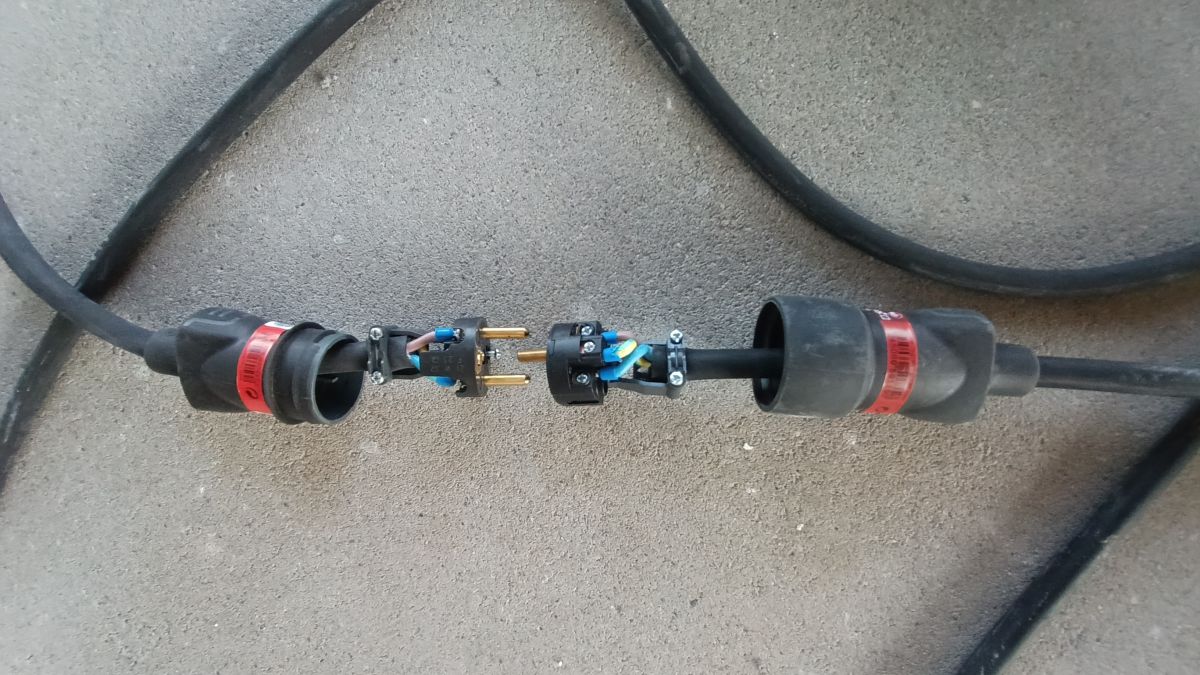

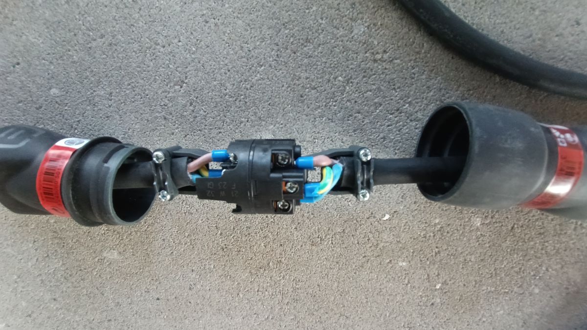

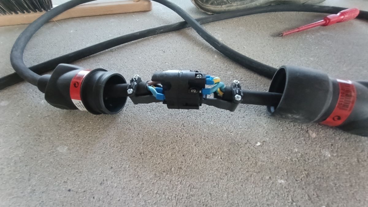

    Jako że jestem człowiekiem małej wiary to prosiłbym zdjęcia tego co wykonasz, przed całkowitym złożeniem aby było środek widać i całość złożone. Dotychczas czytałem że ktoś chce zrobić albo ktoś komuś polecał zrobić przedłużacz z przewodem 3x2,5mm², natomiast ciężko jest mi sobie wyobrazić aby taki gruby przewód z izolacją się zmieścił zwłaszcza we wtyczce i został prawidłowo zamocowany.

    Kabel general cavi i iemmeou .... H07rn-f 3x2,5 Eca P2240279 Kawał kabla - średnica 10 mm
