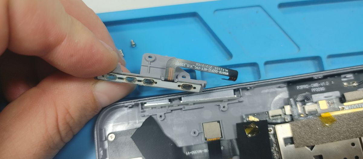

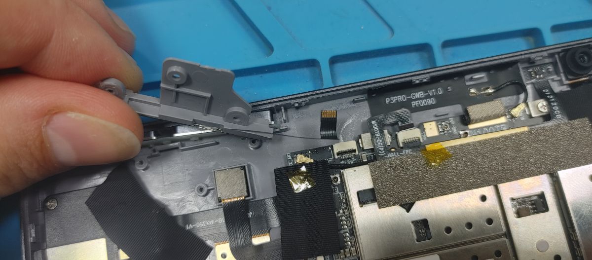

    Mam pytanie, kupiłem z rok temu tablet Doogee T30 Pro na olx, używany ale w pełni sprawny. Smigał super ale jakiś miesiąc temu przestał działać przycisk włącznika. Tzn tablet można włączyć przyciskiem reset i potem wzbudzić go jak się go weźmie do ręki, ale nie reaguje na przycisk włącznika.
    Przycisk jest sprawny i taśma też. sprawdziłem przejście i jest sygnał po wciśnięciu ale tak jakby płyta główna nie reagowała na ten sygnał - próbowałem wierać piny odpowiedzialne za włączanie w miejscu gdzie wchodzi taśma od przycisków i nic. Włącznik nie działa też w recovery. Głośność i przycisk reset (które są na tej samej taśmie) działają bez problemu. Jakiś tydzień poźniej zaczał działać na dzień lub 2 (wtedy włączyłem mu opcję podnieś aby wybudzić) ale potem znów się zepsuł. Zaktualizowałem tablet do Androida 14 ale niestety nic to nie pomogło. Problem ewidentnie leży gdzieś w płycie. Ma ktoś może jakiś pomysł?

    Przelutowałbym profilaktycznie gniazdo i całą trasę włącznika - to co opisałeś wskazuje na jakiś brak kontaktu a nie uszkodzenie

    Problem rozwiązany ale na jak długo to nie wiem, zrobiłem mały reflow procesora hotairem i pomogło :d
