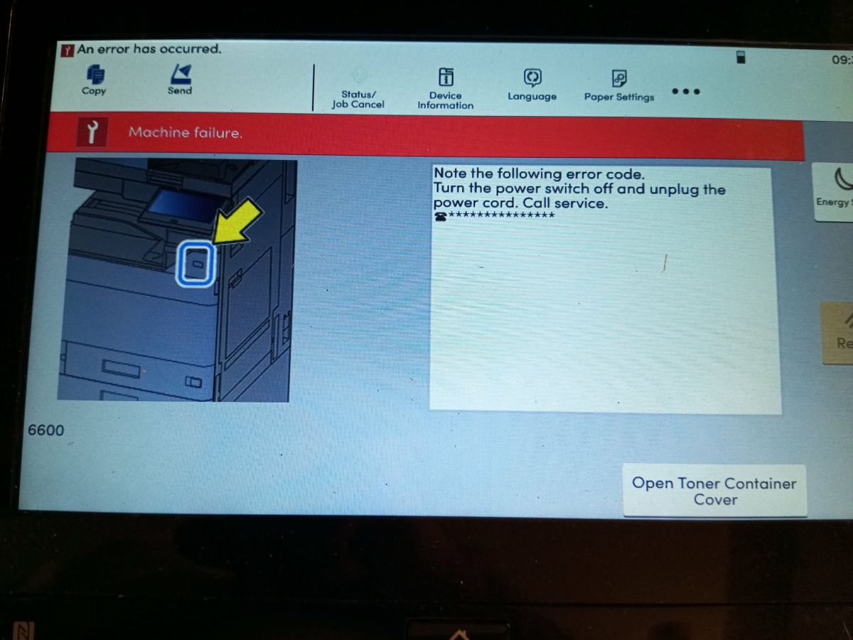

    Kserokopiarka Kyocera 6004i, przy pierwszym uruchomieniu każdego dnia błąd 6600, za 4-5 razem kopiarka się uruchamia i działa prawidłowo już cały dzień. Prawdopodobnie to coś niegroźnego, ale nie chce jej bardziej popsuć.
    Co sugerujecie, gdzie zaglądnąć, na co zwrócić uwagę.

    Błąd obrotu pasa zespołu utrwalania (Fuser Belt Rotation Error). Maszyna wykryła, że pas utrwalacza nie obraca się prawidłowo lub nie otrzymuje sygnału z czujnika jego obrotu.
    Jaki przebieg ma maszyna?
    Tonery i bębny org. czy zamienniki?
    Kiedy miała ostatni przegląd serwisowy?
    Możliwości:
    Nieprawidłowo osadzony zespół utrwalania (fuser).
    Uszkodzony pas grzewczy lub czujnik obrotu pasa.
    Zatarte tuleje lub przekładnia napędu utrwalacza.
    Uszkodzone koła zębate napędu.
    Uszkodzony silnik napędu utrwalacza.
    Uszkodzona płyta Feed Drive PWB lub Engine PWB.
    Nieaktualne firmware (Kyocera wydała biuletyn serwisowy dotyczący ograniczenia występowania błędu C6600 w serii 4004i/5004i/6004i/7004i).

    Jaki przebieg ma maszyna? - Maszyna ma 278 276 kopii
    Tonery i bębny org. czy zamienniki? - oryginały
    Kiedy miała ostatni przegląd serwisowy? - 6 miesięcy temu
    Możliwości:
    Nieprawidłowo osadzony zespół utrwalania (fuser). - wyjmowałem piec i wkładałem raz jeszcze - to raczej nie to
    Uszkodzony pas grzewczy lub czujnik obrotu pasa. - to mogłoby być ale po uruchomieniu poprawnie już działa cały dzień roboczy
    Zatarte tuleje lub przekładnia napędu utrwalacza. - raczej nie - usterka tylko przy rozruchu
    Uszkodzone koła zębate napędu. - gdyby tak było w ciągu dnia też wyrzucała by błąd
    Uszkodzony silnik napędu utrwalacza. - to może być (jest możliwość sprawdzenia????)
    Uszkodzona płyta Feed Drive PWB lub Engine PWB. - do niedawna działała prawidłowo/
    Nieaktualne firmware (Kyocera wydała biuletyn serwisowy dotyczący ograniczenia występowania błędu C6600 w serii 4004i/5004i/6004i/7004i). - tego to niewiem
