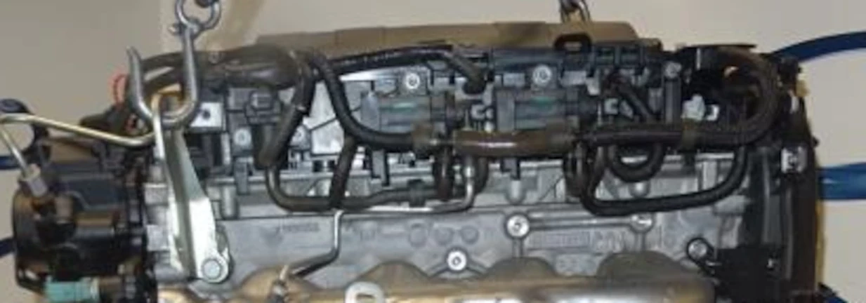

    W takich sytuacjach najlepiej poszukać zdjęć silnika w internecie, na portalach aukcyjnych:
    Peugeot RCZ 2.0 HDi RHH - jak podłączyć wężyki elektrozaworów turbiny?
    Tutaj masz powiększony fragment zdjęcia silnika z Peugeota 308.
    Proszę zwrócić uwagę na to, że w Peugeocie istnieje wspólna linia do „napowietrzania” zaworków, czyli połączenie z atmosferą, poprzez filterek ukryty pod pokrywą silnika. W Oplu coś takiego zastosowałem, bo elektrozaworek na błotniku zaciągał wodę po wjechaniu w kałużę, fabrycznie filterek był umieszczony bezpośrednio przy elektrozaworku.

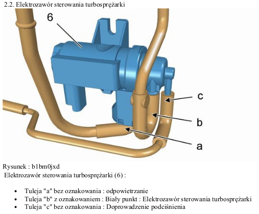

    W ogólnych serwisówkach Peugeota jest dość lakoniczny opis:
    Schemat elektrozaworu sterowania turbosprężarki z oznaczonymi przewodami a, b i c

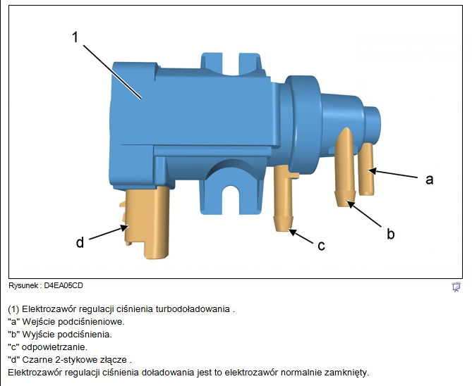

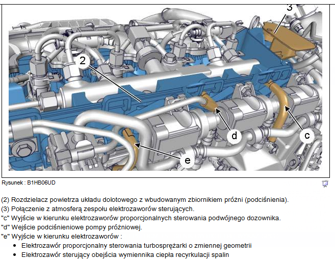

    projoker221 napisał:
    Poszukuję porady, najlepiej schematu, gdzie który szlauch powinien faktycznie iść
    Schemat 3D silnika z rozdzielaczem powietrza i oznaczeniami złączy 2, 3 oraz c, d, e
