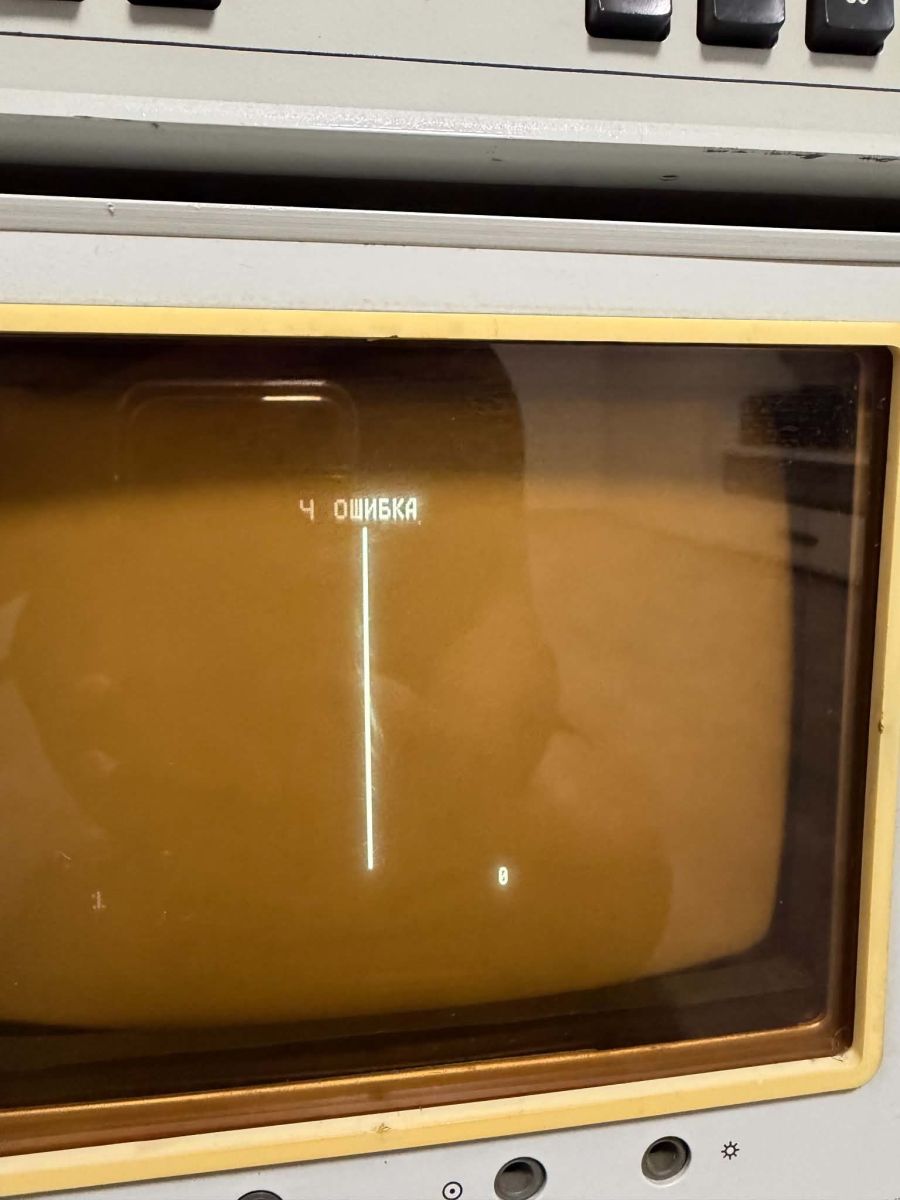

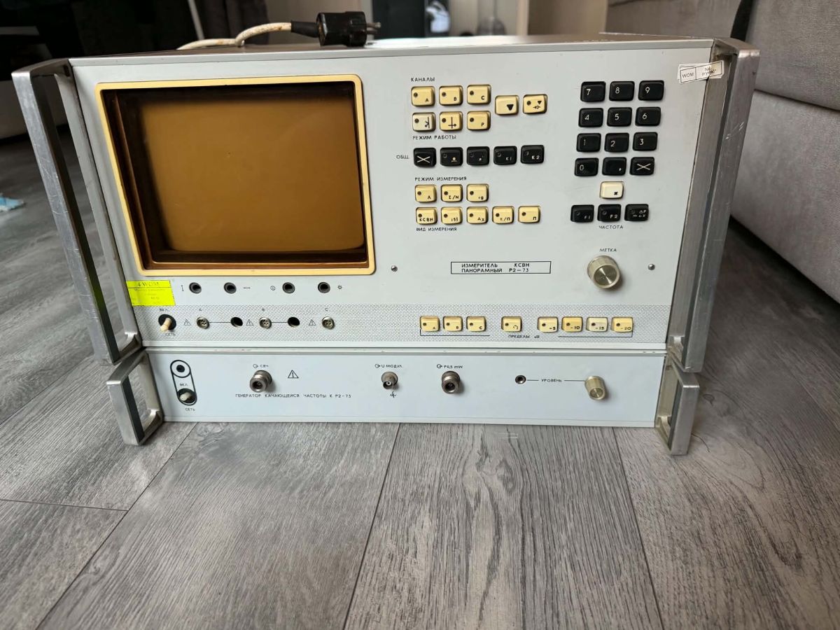

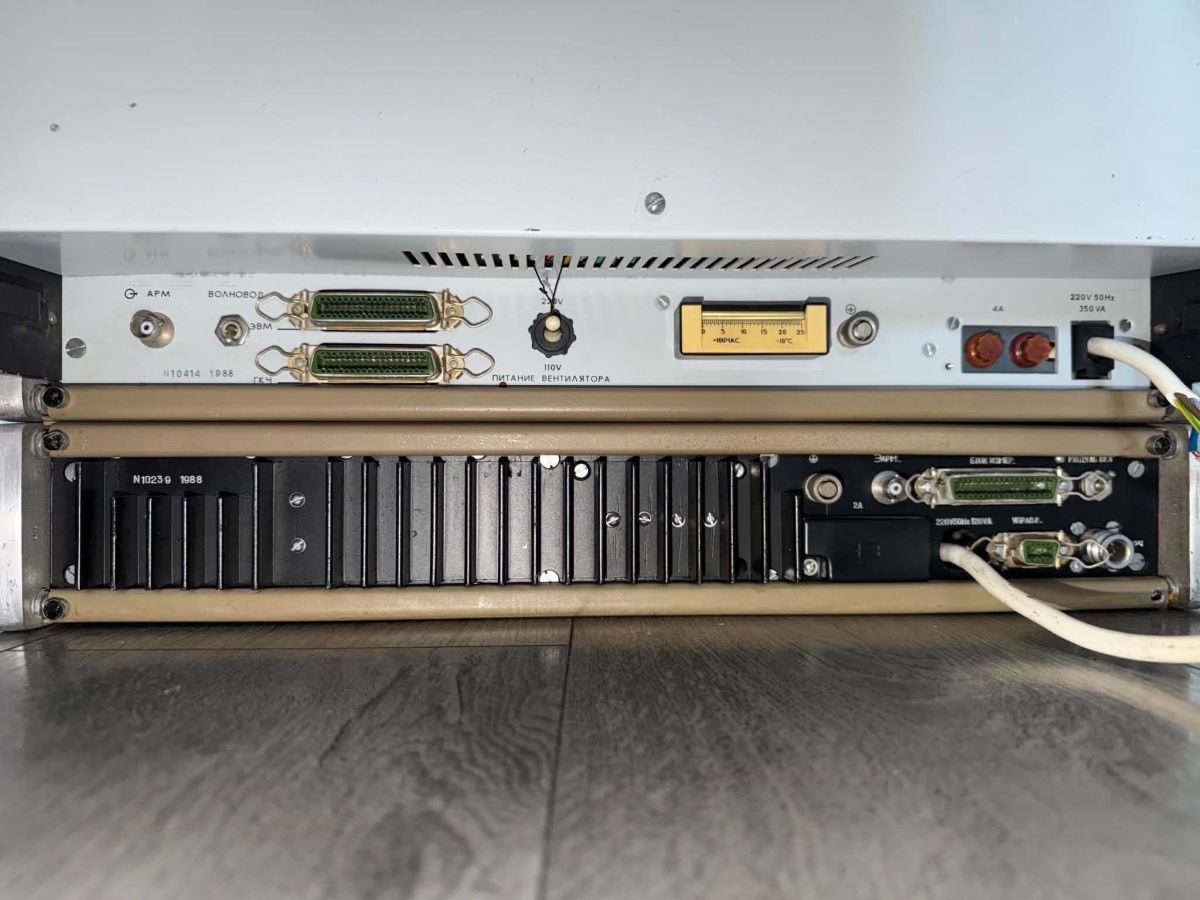

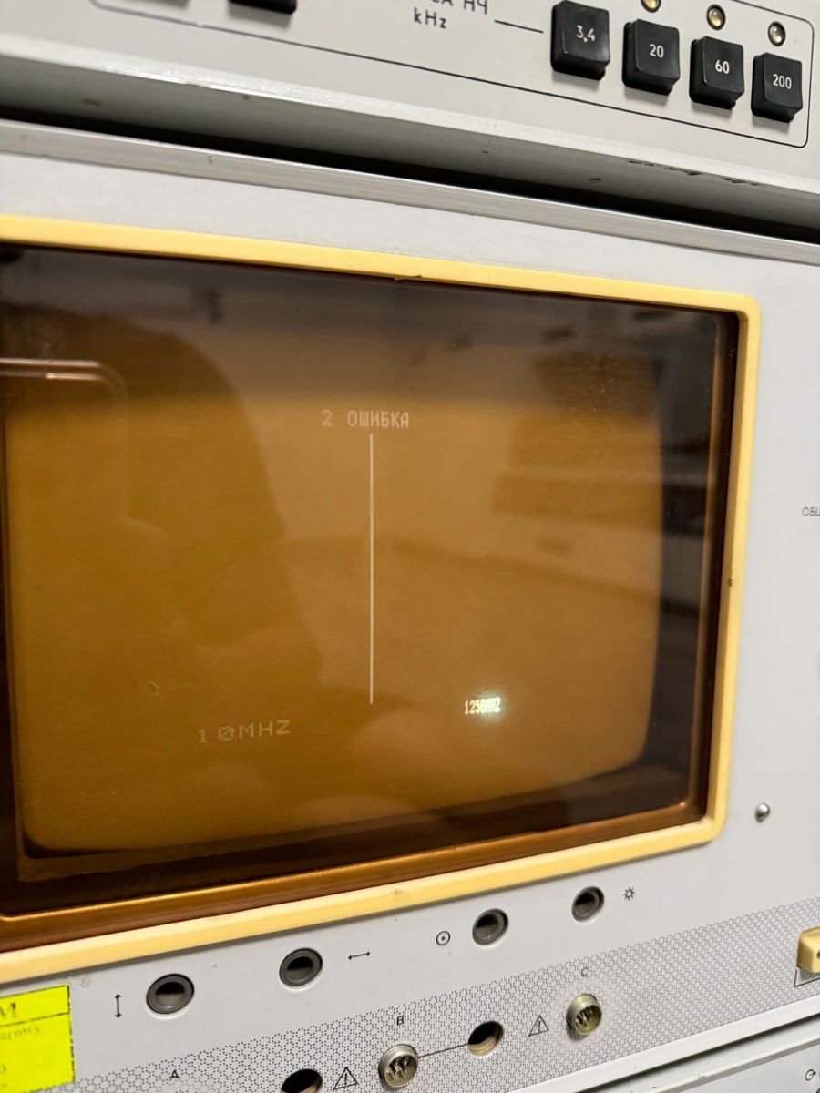

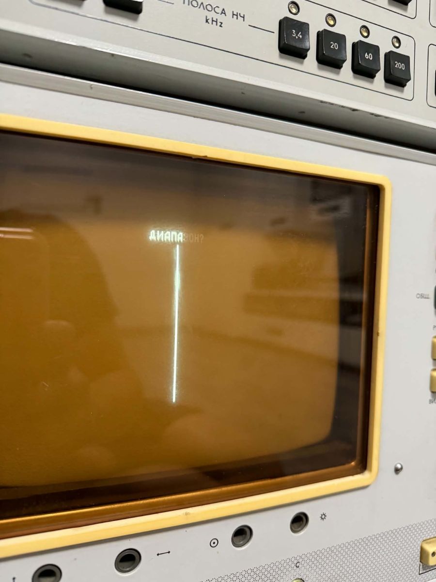

    Cześć wszystkim,
    Nabyłem taki radziecki miernik analizatora panoramy Р2-73 (R2-73) wraz z generatorem, chciałbym go uruchomić do celów hobbystycznych / testowych (kolekcjonuję takie radzieckie graty). Problem w tym, że nie wiem, jak spiąć generator z analizatorem, aby cokolwiek na nim się zadziało. Czy mógłby ktoś nakierować? Okablowania do niego też za dużo nie mam. Podsyłam zdjęcia z ekranu CRT i komunikaty, jakie wyświetlał, oraz panel tylny tych dwóch urządzeń (niżej znajduje się generator, wyżej miernik). Jak ktoś miał styczność z takimi urządzeniami, byłbym wdzięczny za pomoc, pozdrawiam.

    Witam, przeczytałem Twój post. I pytanie: czy jakieś kable i sondy masz do niego, czy tylko analizator i blok?

    To nie jest "analizator panoramy" tylko panoramiczny analizator VSWR.
    Zakres pomiaru współczynnika VSWR: 1,07-5; 1,03-5 przy częstotliwościach w zakresie 0,01-1,25GHz.
    W komplecie powinny być sondy pomiarowe. Bez nich przyrząd jest bezużyteczny.

    Niestety ale kabli żadnych nie posiadam, a zdobyć do tego jakiekolwiek kable graniczy z cudem :(
