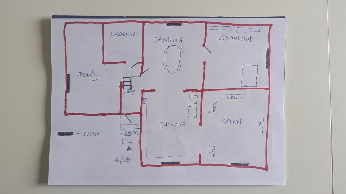

    Zamierzam w okresie przejściowym dogrzewać dom 80m2 klimatyzacją.Poniżej zdjęcie jak wygląda w przybliżeniu przekrój domu.Proszę wskażcie,w których miejscach zainstalować jednostki wewnętrzne(split 2szt. 3,5kw)?
    Jak rozmieścić 2 klimatyzatory split 3,5 kW do dogrzewania domu 80 m2?

    Chłodzone/grzane powinny być pomieszczenia gdzie się najczęściej przebywa, czyli salon oraz opcjonalnie pokój.

    U mnie to salon i jadalnia.W salonie myślałłem z prawej strony TV,lub całkowicie nad nim.W jadalni hmm....albo nad przejściem pomiedzy jadalnią a sypialnią,lub z którejś strony okna.Co o tym myślicie?

    Czy montuje się klime na tv?Bezpieczne to jest czy lepiej dmuchać na zimne?
